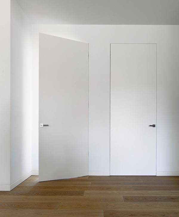

Am besten gefällts uns so wie aufm Bild, ich schätze mal das fällt unter den Begriff wandbündig.
Über solche Türen haben wir auch auf der besagten Messe mit einem Internorm-Herren gesprochen.
Dachte ich mir ja, dass das nicht günstiger sein kann als herkömmliche Türen.
Wobei uns flächenbündige auch gefallen, aber halt nicht sooo gut. ;)
@Innuendo: Für mehr Details oder Bildchen wär ich auch sehr dankbar.
Was war denn in etwa der Aufpreis im Gegensatz zu einer nicht flächenbündigen Tür?
Bei uns gehts konkret um 3 Türen im EG (da sehr offen gestaltet haben wir nur Tür ins WC, Büro und in den Wirtschaftsraum).
Im OG wärs natürlich auch schick, käme halt dann auf den Preis darauf an. Das wären dann aber nochmals 6 Türen.
Danke euch!

Das am Bild sind wandbündige Türen, in dieser Größe preislich im Luxussegment angeordnet (ich schätze mal > 1500/Türe).
Bei wandbündigen Türen muss die Zarge bereits im Rohbau, noch vor dem Verputzen eingebaut werden.
Aufpreis normal zu flächenbündiger Türe sind so ca. 20-30%.
Bei mir wars 480,-€ zu 600,-€.
Foxy schrieb: Bei uns gehts konkret um 3 Türen im EG
Bei 3 Türen im EG würde ich, wenn der Preis eine Rolle spielt, nur die flächenbündig machen, die man vom offenen Bereich auch sieht. Wenn eine Türe in den Raum hineingeht (Büro) wirds wurscht sein....
  •  bn_3
29.2.2016  (#9)
Bei den flächenbündigen Türen (Zarge und Türblatt auf einer Ebene) unbedingt auf die Aufgehrichtung aufpassen!
Sobald du nämlich die Türen nach innen aufgehen lässt, sind die flächenbündigen Türen deutlich teurer als die Mauer-einschlagenden Türen (Türen ohne sichtbare Zarge, wie am Foto).
rainer1977 schrieb: Das am Bild sind wandbündige Türen, in dieser Größe preislich im Luxussegment angeordnet (ich schätze mal > 1500/Türe).
Bei Türen ohne sichtbaren Zargen sollte man eine höhere Rohbaulichte vorsehen.
Aber wenn's nicht unbedingt Öffnungen bis zur Decke sein müssen (ca. 212 cm sollten reichen) kommen dir die Türen nicht unbedingt auf €1500. Bei uns wurden die Türen mit ca. € 800 - 1000 angeboten.

Ja eh, aber foxy hat die Bilder angehängt, und diese Türen sind allesamt höher als die 212cm. Daher bleib ich bei meiner preiseinschätzung. emoji

also zumindest das untere bild ist eine josko türe, und die kost schon mit normaler höhe, standard weiß und dem zargensystem ~800€! daher kannst dir für raumhohe türen sowie holzausführung und der passenden drückergarnitur locker 1200-1400€ pro türe richten ...

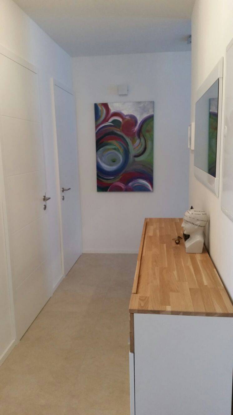

Gucke http://www.energiesparhaus.at/forum/37989 für Bild und Preis. Im EG die höheren sind alle nach außen und schaut dann im Gang echt sauber aus. Im OG nach Innen.
Von den 220er hab ich leider kein Bild bei der Hand aber kann ich nachreichen bei Bedarf. Raumhohe sind natürlich noch obergeiler aber sieht man eh nur in Musterhäusern oder Luxus Immo.

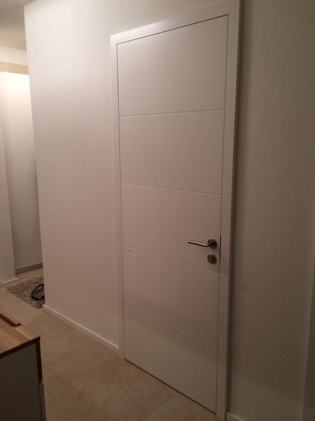

3.3.2016  (#21)
@Foxy
2016/20160303183300.JPG
2016/20160303492351.JPG
220er bei 275Raumhöhe
