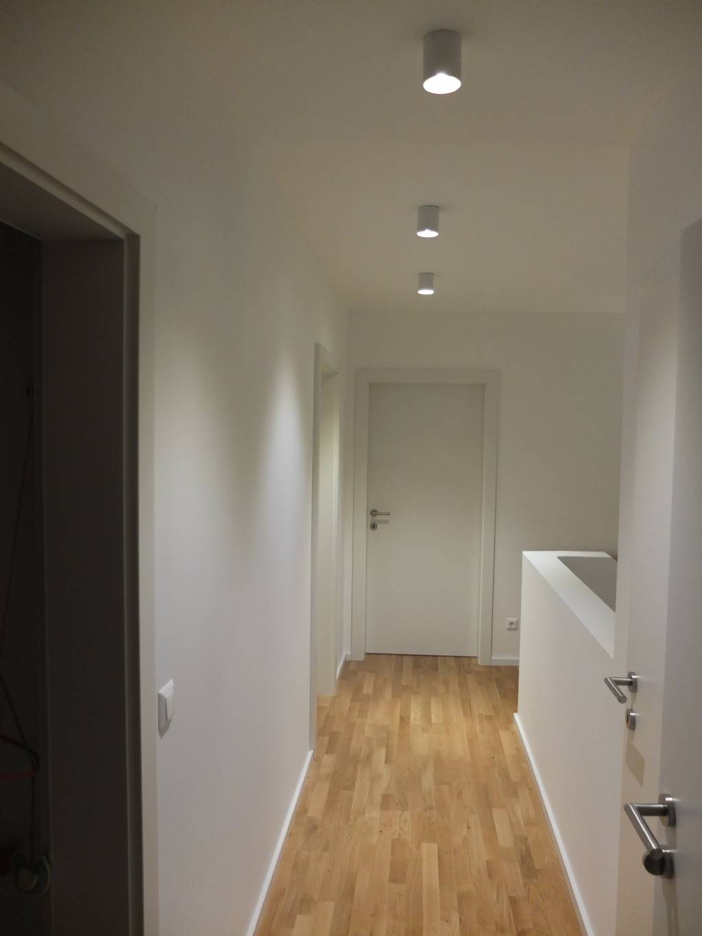

  •  STP123
2.3.2016  (#8)
Dana Türmodell SAX weiß matt
Rahmen MDF, mit Innenlage Röhrensp.
Hartfaserpl. 3,2 mm, 3 - stg. Falz 24/14mm
2030 x 750 x 39 121,20 EUR inkl
Dana Zarge Modell SAXSOFT weiß matt
walzlackiert
2010 x 700 x 150 141,20 EUR inkl

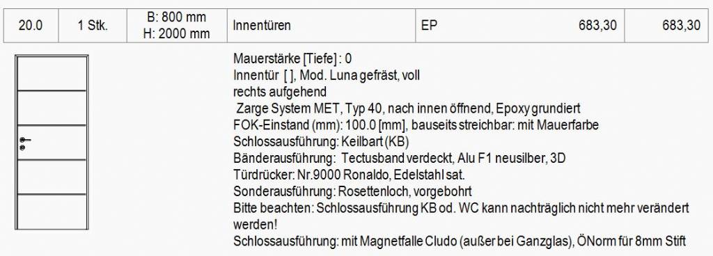

Weil ich ein Josko Angebot habe. Modell Luna mit Flachskern was mMn besser als Röhrenspan ist, mauerbündig (MET40), verdeckte Bänder, inkl. Drücker um 820 inkl.
Nicht mauerbündig sondern flächenbündig (BET) ca. gleichpreisig. Unterschied nur ein paar Euro. Also wird's wahrscheinlich die mauerbündig Variante. Vor allem weil Josko bei flächenbündig nur eine Aufgehrichtung kennt. Aufgehrichtung in die Laibung ist nur beim MET System möglich. Frag mich nich warum. Ist leider so. Kunex kann beide Richtungen bei flächenbündig.

stretch4u schrieb: Weil ich ein Josko Angebot habe. Modell Luna mit Flachskern was mMn besser als Röhrenspan ist, mauerbündig (MET40), verdeckte Bänder, inkl. Drücker um 820 inkl.
echt jetzt inkl. mwst?
ich habe eine 60er tür von küche zum abstellraum. da wollte ich flächenbündig. von einem anbieter von wtg bekam ich das angebot für diese tür (2,1m höhe, 0,6m breite) um 970€ excl montage excl mwst. dafür ist es "wtg premium" modell. flachskern
  •  stretch4u
5.3.2016  (#21)
jep, siehe Bild
2016/20160305898204.JPG
mit MwSt. und vergessenen 3% Skonto sind es sogar "nur" 795.-
Deine 2,1m Höhe sollten eigentlich auch kein Problem sein. Bei WTG weiß ich es nicht aber bei Josko ist bis 2,1m noch Standardhöhe. Montage kommt natürlich noch dazu. Da rechne ich so mit ungefähr einem Hunderter pro Tür. Außer man kann es selber machen. Bin da noch unschlüssig. So schwer kann das ja net sein. Bei den MET Zargen wird's zwar ein wenig komplizierter aber das ist auch zu schaffen denk ich.
