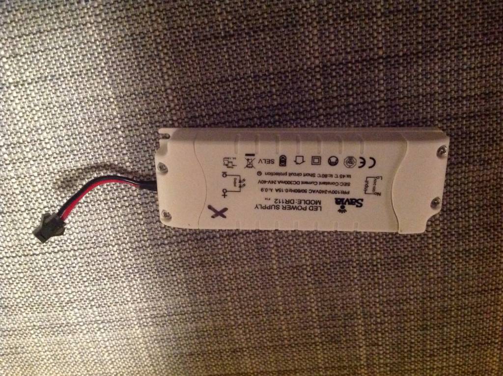

Hallo zusammen!
Ich suche ein LED Netzteil als Ersatz für das am Foto gezeigte. Auf was muss ich achten?
Gehts nur um den konstanten Strom?
Könnt ihr mir da helfen?
2016/20160219902293.JPG
  •  heizkonzept
21.2.2016  (#1)
Kommt aufs LED Modul an. - Der Treiber ist ein Konstantstromtreiber mit 300mA. Schutzkleinspannung (SELV) und das CE sind wichtig. Außerdem muss der Spannungsbereich zu den LEDs passen. Hier dürfen die LEDs zwischen 24 und 40 Volt gesamt haben, also etwa zwischen 6 und 13 LEDs, die in Serie geschaltet sind (mehrere parallele Stränge möglich).
12V Streifen funktionieren nicht! bei 24V Streifen kann es auch u.U. nicht funktionieren. Mehrere LED Module in Reihe schalten, wenn sie nicht exakt die gleiche Spannung haben!

kannst mir einen konkreten raussuchen?
