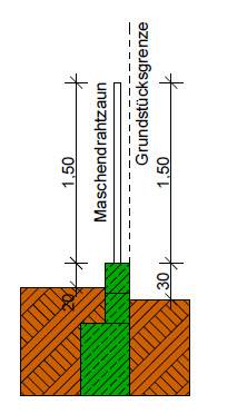

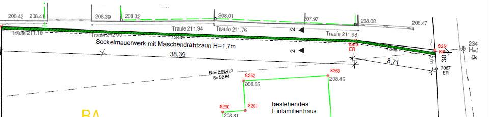

Es wäre noch anzumerken, dass auf der rechten Seite, also auf dem Nachbargrundstück ein Graben verlauft, weil er an seinen Gebäuden keine Dachrinne hat.
2016/20160217169963.JPG
2016/20160217434352.JPG

Spontan würde ich dir beipflichten. Seit der neuen Bauordnung ist eine Einfriedung, die eine bauliche Anlage ist, bloß anzeigepflichtig. bauliche Anlagen sind normalerweise bewilligungspflichtig, wenn es sich um eine Einfriedung handelt, dann halt nur anzeigepflichtig. Darauf, ob die Einfriedung (auch) eine Stützfunktion hat, kommts meiner Meinung nicht an. Da bin ich voll bei dir. (außerdem sinds nach obigem Plan nur 10cm!! Unterschied)

Das mit dem Graben hat eine lange Vorgeschichte.
Der Graben ist momentan zu einem großen Teil fälschlicherweise auf meinem Grundstück, da er viel zu breit ist (ca. 2.5-2.8 m) wo eben zum Teil auch die Einfriedung hin soll.
Viel zu breit wurde er vor ca. 10 Jahren vom Nachbarn gemacht.
Mit der Einfriedung wird der Graben jetzt wieder auf seine ursprünglichen 50 cm Breite gebracht und ist dann vollkommen auf der Nachbarseite.
