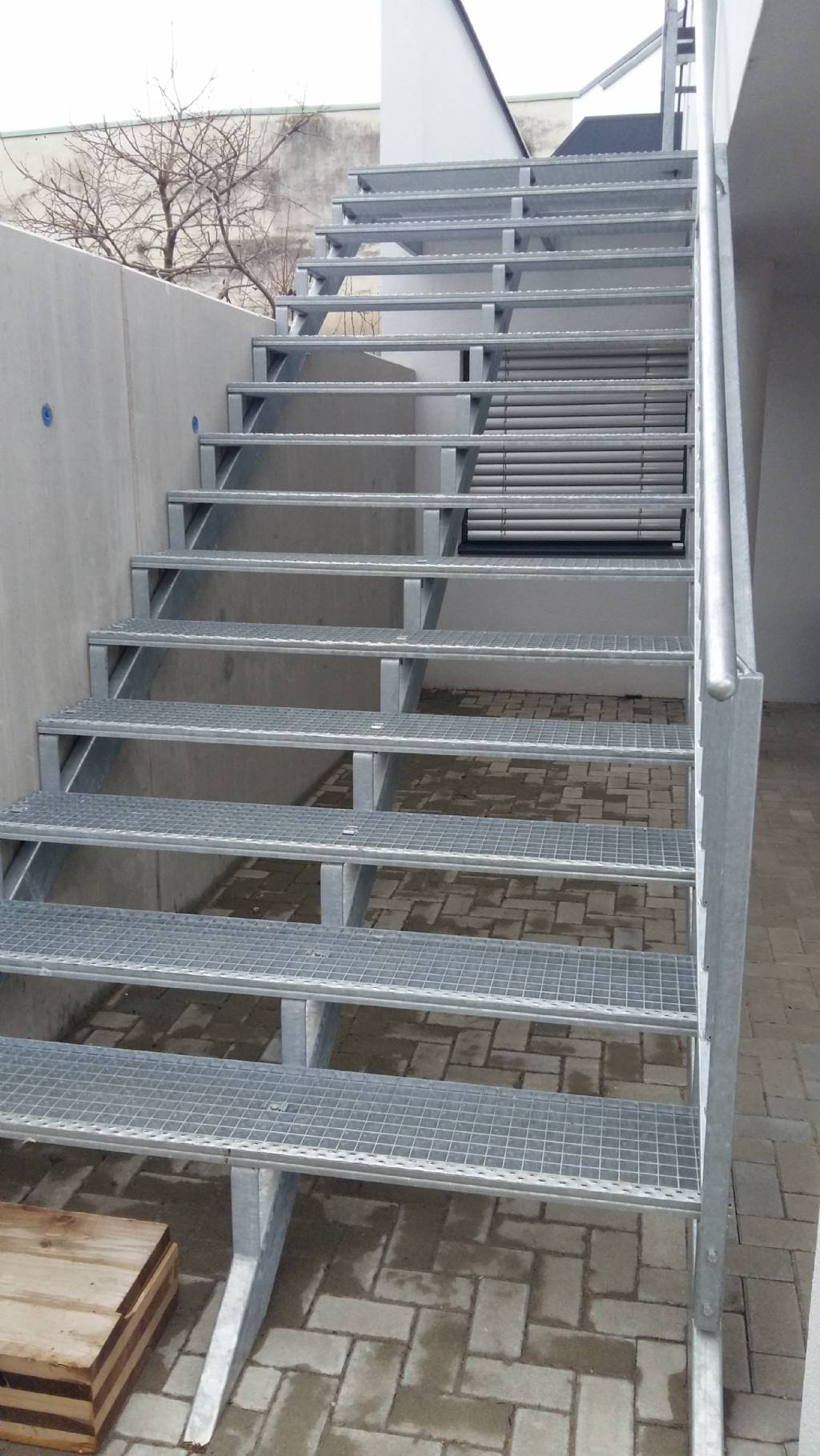

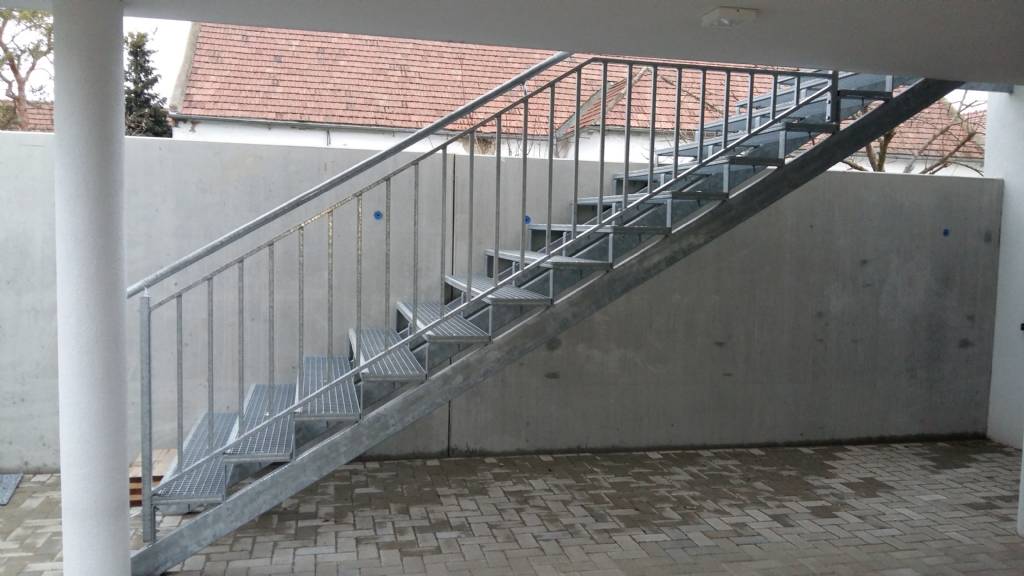

Gitterroststiege zu laut
15.2.2016
Schalldämmung Gitterroststiege - Silikon würde ich nicht verwenden.
Du kannst es mit Gummigranulatplatten versuchen oder EPDM-Streifen unter alle Auflager und um die Ecken verlegen. Wieviel Luft hast du seitlich, wie hoch sind die Gitterroste und wie sehen die Auflagerpunkte aus? Ich könnte dir solche EPDM-Streifen schicken mit 1,5 mm Dicke- beim Auflager besser doppelt nehmen. Beim Auflager der Treppenwangen auf den Boden wären etwas dickere Gummigranulatplatten sinnvoll. Andreas Teich |
