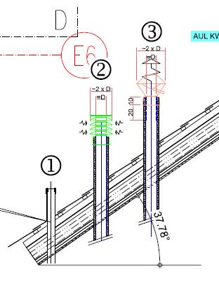

vom Dunstabzug hab ich durch die Außenwand ein Spirorohr dm160 mit einer Brandschutzklappe eingebaut. Das Rohr hab ich dann entlang der Außenwand eingestemmt und dort fixiert. Darüber kommt dann der VWS. Das Rohr geht jetzt bis ca. 1m unter Dach. Jetzt überleg ich, ob ich das Rohr mit einem 90 Bogen an der Fassade raus führen soll, oder über dach gerade nach oben.
Habt ihr einen Vorschlag dazu? Außerdem hab ich vom Rohr nur noch 16cm Platz für einen Bogen. Da soll dann aber auch noch eine Rückschlagklappe reinkommen.

jotschi schrieb: tzt überleg ich, ob ich das Rohr mit einem 90 Bogen an der Fassade raus führen soll, oder über dach gerade nach oben.
Über Dach ist die beste Variante!

ich dachte eine Rückstauklappe ist deshalb notwendig, weil ansonsten permanent warme Raumluft durch das Rohr nach außen entweicht?
Wie schaut das dann aus wenn das Rohr über Dach rausgeführt wird? Gibts da Details zum Anschluss? Welche Abdeckung kommt da drauf?

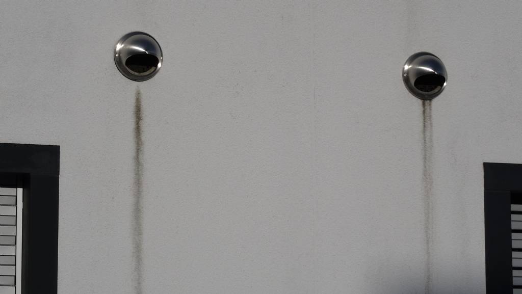

jotschi schrieb: Wie schaut das dann aus wenn das Rohr über Dach rausgeführt wird? Gibts da Details zum Anschluss? Welche Abdeckung kommt da drauf?
Beispiel so wie die Nummer 3.
2016/20160217433498.PNG Bei Fassadengittern schaut das häufig dann so aus.
2016/20160217651256.JPG

Bekomm ich das Material dafür beim Dachdecker, bzw. brauch ich da für jede Dacheindeckung spezielle Durchführungen? Das kann schnell mal teuer werden, da die Haube für die Strangbelüftung schon 170€ kostet...

Abluftrohr Dunstabzug - quote]jotschi schrieb: Bekomm ich das Material dafür beim Dachdecker, bzw. brauch ich da für jede Dacheindeckung spezielle Durchführungen
In der Regel kann das der Dachdecker lösen.
jotschi schrieb: Das kann schnell mal teuer werden, da
Das ist so. Es soll ja auch für ein paar Jahre dicht sein! Der Lüftungshut muss "doppelwandig" also gedämmt sein. Für den Dunstabzug (der bläst stündlich bis zu 400m3 Luft aus der Küche ins Frei) muss Luft von aussen nachströmen können.
