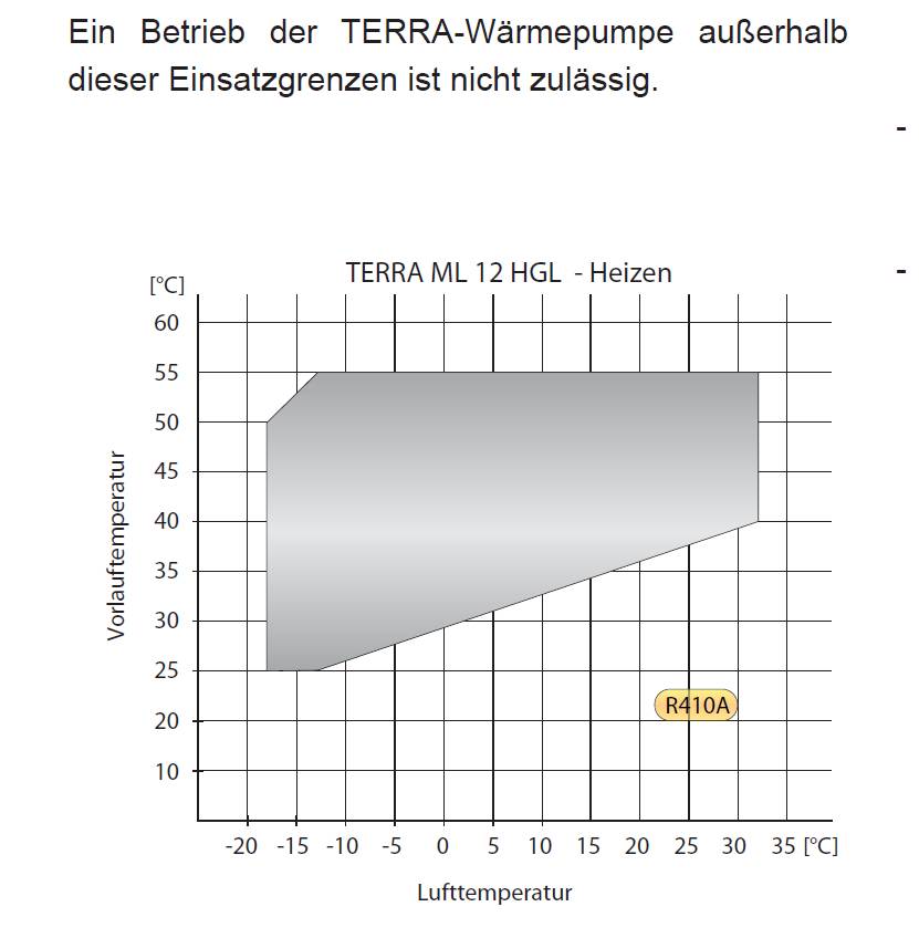

Hallo liebe Experten,
ich komme mal wieder mit einer etwas irritierenden Frage zu euch.
Was mich irritiert sind die hohen Vorlauftemperaturen vor allem bei höheren Temperaturen die den Einsatzbereich definieren. Siehe Bild.
2016/20160212232662.PNG
Meine VL VL [Vorlauf]-Temp der Wärmepumpe liegen meißt bei 25 und 26 Grad. Und das ist lt. IDM ja zu wenig. Meine Frage: Ist das zu vernachlässigen, oder wie kann ich die Temperaturen so gravierend erhöhen, ohne in meinem Haus zu saunieren.
