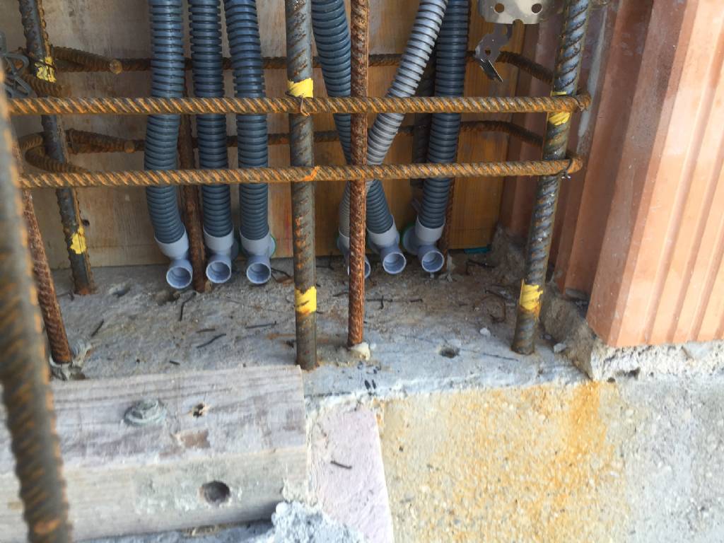

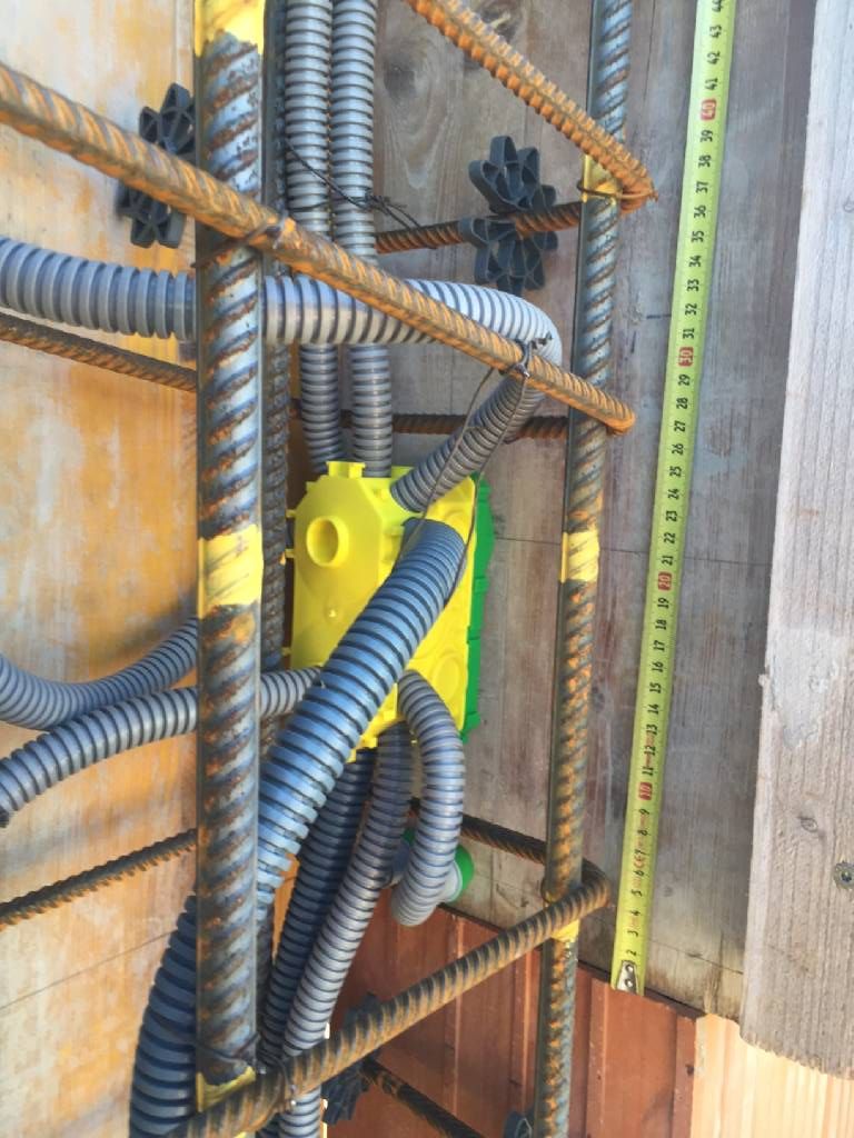

Kaiser-Dosen für den Betonbau, jeweils in der Größe 115x115 und in verschiedenen Tiefen:
Tiefe 76mm, Nr.: 9909.01
Tiefe 101mm, Nr.: 9908.01
Tiefe 150mm, Nr.: 9908.21
Vielleicht gibt es auch andere Modelle, für die oben genannten passt aber auf jeden Fall der Feuchtraumdeckel mit Neoprendichtung: Nr.: 9909.03
Beim Baumarkt bekommst du die Teile nicht, beim Elektriker eher auch selten (ist ja kein Schalungszimmerer).
Ich habe sehr viele Kaiser-Dosen verwendet und ja, Zementmilch ist gefährlich. Weil ich geizig war, habe ich mir die speziellen Werkzeuge, um die Löcher für die Elektro-Schläuche in die Dosen zu bekommen, gespart und stattdessen einen Forstner-Bohrer verwendet. Ein Schlauch ist mir komplett voll gelaufen --> unbrauchbar. Also die Idee deines Elektrikers "normale" Dosen im Betonbau zu verwendet, finde ich - gelinde gesagt - komplett daneben :).
Auf dem letzten Bild siehst du noch Wand-/Deckenkrümmer. Damit ersparst du dir, Löcher in die Schalung zu bohren. Die gibt es auch "gerade".

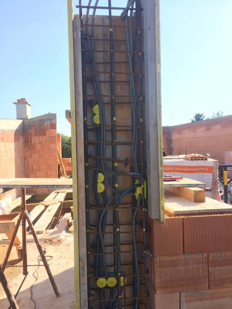

ich habe das so gemacht. Ist ausgelegt für ein 2 flügeliges Tor mit Hörmann
Rotamatic BiSecur mit 2 Lichtschranken und Battery-Backup inkl. Batterielader und 2 Warnleuchten, sowie Magnetverriegelung, Codeschloss mit Fingerprint und RFID und zusätzlicher Funk-Video-Sprechanlage. Im Sommer kommt noch eine Beschichtung,
wie sie bei LKW Planen verwendet werden auf die Deckel drauf. Damit sind diese auf lange Sicht vor UV Strahlung geschützt. Und noch mal zur Sicherheit, hab ich die gleichen FR-Dosen als Reserve gekauft - kosten ja nicht die Welt. Damit bin ich für die nächsten 100 Jahre auf der sicheren Seite emoji Als Schalterdosen hab ich die normalen Hohlwanddosen verwendet.
Deine Verteilerdosen sind viel zu klein, wenn du die Elektronik vom Antrieb
unterbringen willst.
