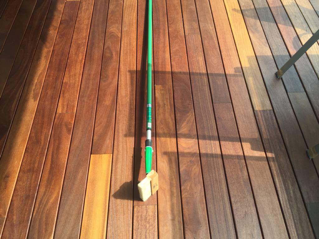

Hier das Ergebnis:
Vorgestern die Terrasse gereinigt mit Bürste und Reinigungsmittel, gründlich mit Wasser abgespritzt, kein Hochdruckreiniger. 24 Stunden trocknen lassen. Gestern geölt mit dem neuen Osmo-Pinsel und einem selbst dazugebasteltem Stiel von OK (Lagerhaus) So ist das jährliche Ölen ein Vergnügen. Kein buckeln mehr, kein auf den Knien rumrutschen. Fertig in ner halben Stunde, hätte noch Lust auf die doppelte Fläche gehabt Schneller kann man eine Steinterrasse auch nicht reinigen. Und das Holz schaut aus wie neu |

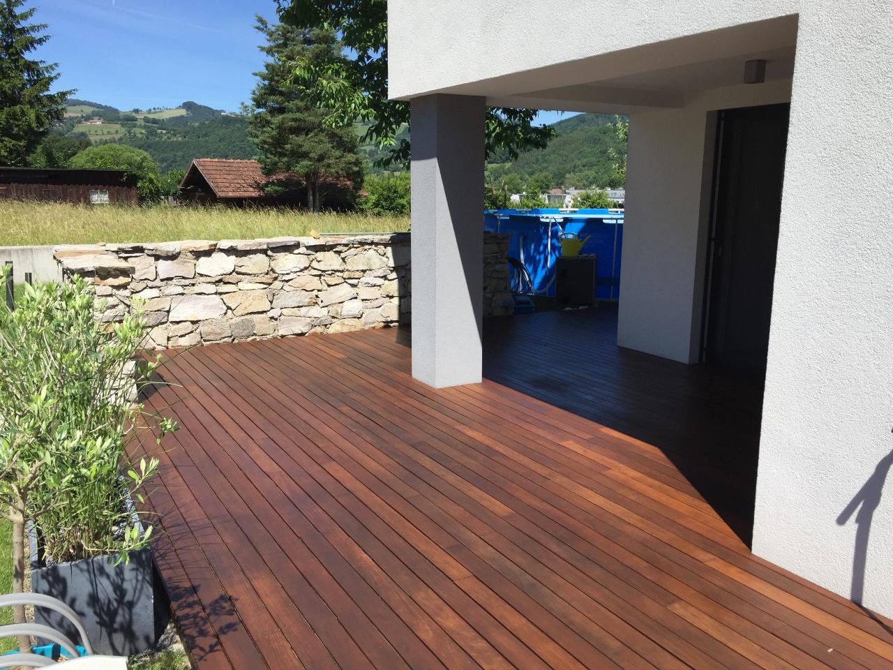

Update:
Terrase liegt nun das dritte Jahr, heute frisch geölt. Trotz Teilbewitterung noch immer sehr schön, wie ich finde: |
Sieht wirklich 1A aus - gratuliere dazu!!
Wenn eine Terrasse nach 3 Jahren so aussieht, dann ist das schon fesch! |
Danke, mpreis76
Uns war seinerzeit wichtig, dass wir die natürlich Ursprungsfarbe des Holzes so lange wie möglich erhalten. Mit dem Öl, das ich nach langem Suchen und Ausprobieren gefunden habe, dürfte das in der tat klappen. Schönes Weekend @ all |
