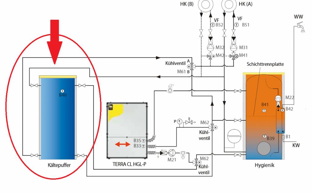

2) Wird als "Mehrpreis für Klimafunktion" ein Pufferanlage + Montagematerial angeführt. (~2500€) Er hat gemeint, dass bräuchte man um die Kühlfunktion nutzen zu können.
Lt. Harreiter Homepage ist die Klimafunktion bei der Wärmepumpe gegeben, wofür ist die Pufferanlage(500l)? kann mir das jemand erklären?

Der puffert zusäzzliches Heizungswasser, und für eine WP WP [Wärmepumpe] unnötigt, wenn diese korrekt dimensioniert ist. Puffer werden verbaut das die WP WP [Wärmepumpe] nicht taktet
um das gehts hier nicht
@korros
Bei der Aktivkühlung wird Wasser in einem Kältepufferspeicher mit mindestens 500 l Inhalt mit der Wärmepumpe “aktiv” Wärme entzogen. Diese Wärme kann dann zur Warmwasserbereitung genutzt werden.
Aus dem Kältepufferspeicher wird mit einer Umwälzpumpe die “Kühle” an die Heizflächen des Hauses abgegeben, dadurch werden die Räume im Sommer gekühlt.

  •  gudrun
7.2.2016  (#8)
@BoZm
2016/20160207378566.PNG

7.2.2016  (#10)
...ich habe diese Informationen nur aus den Unterlagen meiner Wärmepumpe entnommen, ich selbst habe die Option "Kühlung" nicht in meinem System. Lt.Schema wird dies bei IDM so ausgeführt, ob Harreither dasselbe System verfolgt kann ich nicht sagen, aber da dir dein Installateur eben diesen Kältepuffer etc. anbietet nehme ich an dass es ähnlich dem IDM-System funktioniert.

@Gudrun
Habe dieses Bild auch gegoogled, finde aber nichts bei Vaillant.

  •  klima2020
7.2.2016  (#13)
Die aufwendige Hydraulik wie bei IDM ist nur bei nichtmodulierenden und nichtreversiblen Wärmepumpen erforderlich. Mit leistungsgeregelten Kompressoren geht das wesentlich einfacher und günstiger. Es gibt bereits einige Geräte die im aktiven Kühlbetrieb mit der Kondensatorwärme auch Warmwasser bereiten.

  •  Richard3007
8.2.2016  (#15)
Das sind offenbar zwei verschiedene Systeme.
Vaillant wird passiv kühlen. So wie ich es auch habe jedoch von KNV/Nibe. Auch hier geht man nicht unter 20°. Harreither wird offensichtlich aktiv kühlen. Dieses System ist teurer in der Anschaffung und in Betrieb. Dafür kann es auch mehr. Bei einer passiven Kühlen bekommst dein Haus eventuel 2° runter. Sprich statt 26° halt 24° im Haus. Ein gut gedämmtes Haus sollte auch die Wärme im Hochsommer vor der Tür lassen.
