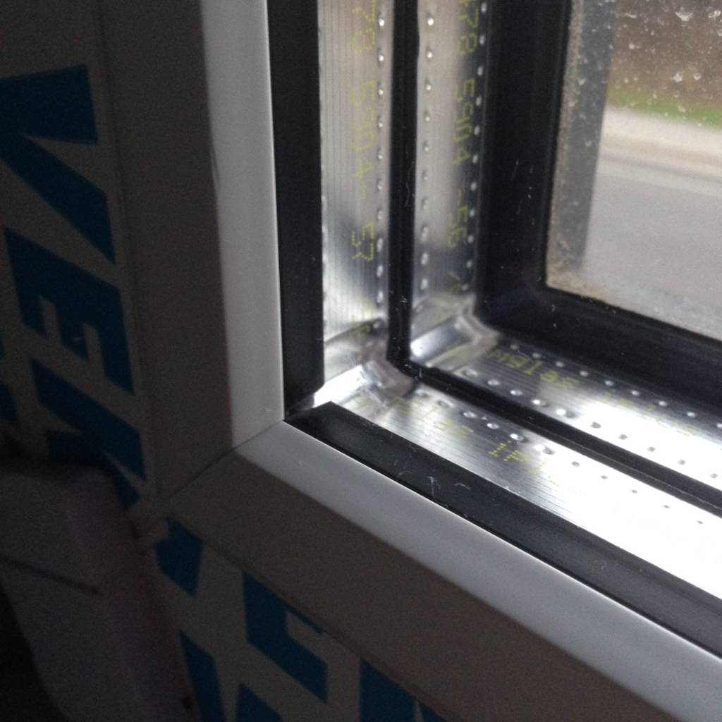

Eine Frage an die Fensterexperten.
Bei einigen wenigen meiner Fenstern (Kunststoff-Alu) sieht man in den Ecken einen Abstand von 3-4mm bei den Halteleisten. Kann das von der Produktion stammen oder nach dem Einbau? Was sollte man hier am besten machen?
Vielen Dank!

Die Glasleiste wurde unsauber geschnitten. In der Glasleiste dürfte die Dichtung einexdrutiert sein. Und wenn die Glasleiste beim Zuschnitt nicht sauber, kommt es zu einem leicht schrägen Schnitt und der Spalt entsteht.
Dass wäre ein Reklamationsgrund, da auch die Funktion der Dichtheit eingeschränkt ist.
