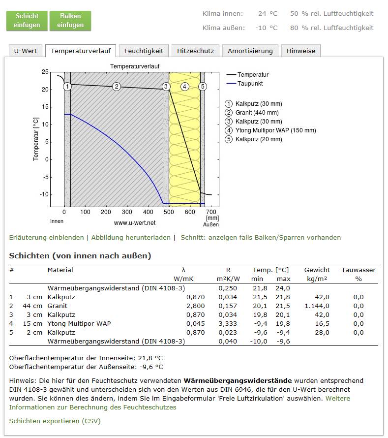

38cm AW
2016/20160202407298.JPG
könnte so meine Berechnung stimmen?

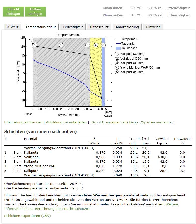

50cm AW
2016/20160202280971.JPG
Berechnung:
2016/20160202396739.PNG

also in meinen Augen ist das nicht wirklich zufriedenstellend, was sagt ihr dazu?
