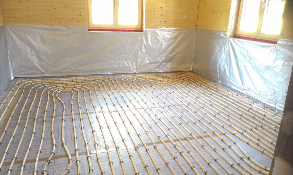

  •  altehuette
1.2.2016  (#5)
2016/20160201541820.JPG
2016/20160201287013.JPG
Und ja gut verkleben! (Fliess)Estrich darf unter keinen Umständen unter die Tackermatte fließen! Würde sonst aufschwimmen. Hab ich lange umgesch... mit dem verkleben!

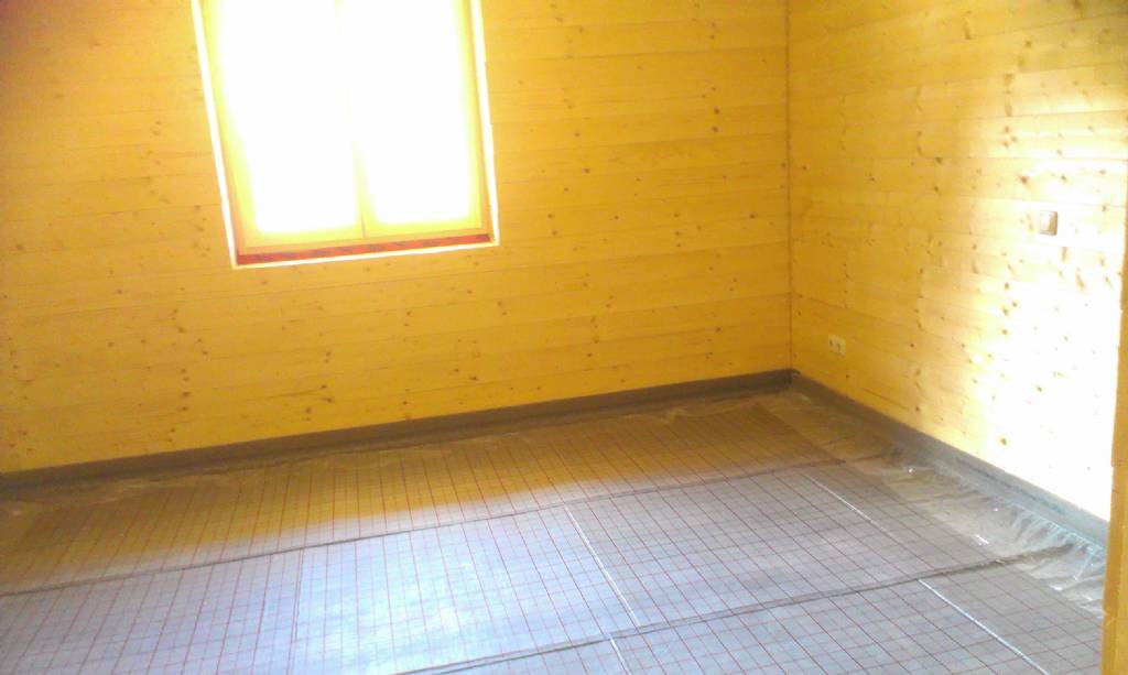

  •  altehuette
1.2.2016  (#8)
Was ich mich erinnere, habe ich zuerst die Randdämmstreifen auf die Wand getackert, dann die Platten gelegt, und den Plastikstreifen, der auf dem Dämmstreifen ist, auf die Tackerplatte gelegt. Jetzt besser zu sehen,
2016/20160201374980.JPG
Und Diesen dann mit der Tackerplatte verklebt. Was ich so in Erinnerung habe. Im Technikraum, wo etliche Leitungen aus dem Boden kommen, war das eine Herumspielerei, damit alles schön dicht wurde. Übrigens, wichtig, dass keine Styroporreste oder Tackernadeln herumliegen, die schwimmen dann am Estrich, ist aber kein Maulheur, nur ein Schönheitsfehler, solange kein Boden drauf gelegt ist.
