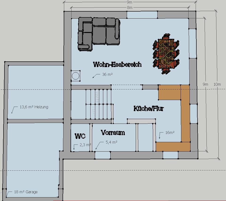

lese schon seit geraumer Zeit mit. Bei uns (3-köpfige Familie) wird in den nächsten Monaten die Entscheidung fallen, ob wir bauen oder nicht. Grundstück hätten wir mittlerweile, ca. 800 m². Die Finanzierung selbst wird dann ohne bzw. mit sehr geringen Eigenmitteln erfolgen müssen. Deshalb möchten wir max. 250.000 für das fertige Haus+Nebenkosten ausgeben.
Folgende Anforderungen hätten wir an das Haus:
WNF: ca. 120 m²
Kein Keller, aber angeschlossenes Nebengebäude für Stauraum/Heiz- und Haustechnik
Einschalige Bauweise der Außenwände bevorzugt ohne Styropor/Schaum.
Dachoptik ist egal, Hauptsache günstig (Neubaugebiet mit großzügiger Baustilfreiheit)
Wohn/Ess/Kochbereich ist sehr wichtig, der sollte groß ausfallen
FBH und Podesttreppe (oder andere nicht gewendelte Treppe) wäre wünschenswert
Jetzt fängt sicher bereits bei den leidgeprüften Stammlesern hier das Augenrollen an, aaaber:
Welche Tipps und Tricks habt ihr parat, um kostensenkend einzugreifen. Mein Problem, ich bin handwerklich durchschnittlich begabter Bürohengst aber mit kaum Freizeit, daher fällt das Thema "Eigenleistung" größtenteils flach. m.M.n. ist aber die Planung etwas, wo viel wettgemacht werden kann an Kosten in der Ausführung dann.
z.B.:
-Einfacher Grundriss - keine Erker, Auskragungen, Balkone etc
-Tragende Innenwände so planen, dass keine kostspieligen Unterzüge notwendig werden und
kurze Deckenspannweiten
-Wasserführende Leitungen nur an einer Gebäudeseite planen, Nassräume übereinander positionieren
-Bodenplatte statt Keller um Kosten zu sparen (wenn nicht dringend benötigt)
-Einschalige Bauweise (50er Ziegel oder 50er Porenbeton, nicht am billigsten, aber weniger fehleranfällig und langfristig als)
-Fenstergrößen möglichst einheitlich wählen (und dort wo möglich Festverglasung anstelle von Dreh/Kippfunktion)
-Große Fensterflächen nach Süden für Wärmeeintrag im Winter
-Verkehrsflächen und Trennwände soweit wie möglich reduzieren
-bei bekanntem Ziegelformat Maueröffnungen so planen, dass möglichst wenig Verschnitt produziert wird (Vielfaches der Ziegellänge)
-Garage mit einplanen (BoPla?) und genehmigen lassen und später bauen
- Elektroinstallationen hinter Sockelleisten verlegen
Habt ihr weitere Tipps, Links zu Seiten mit dementsprechenden Konzepten, eigene Erfahrungswerte zum Thema Kostensenkung bei eurer Planung? Bin für alle Anregungen dankbar emoji

CytochromP450 schrieb: Einschalige Bauweise (50er Ziegel oder 50er Porenbeton, nicht am billigsten, aber weniger fehleranfällig und langfristig
Erm..nein da irrst du, die einschaligen Ausführungen sind erheblich fehleranfälliger in der Verarbeitung als zweischalig (dh mit Vollwärmeschutz). Einfahc weil da bei jedem Fehler beim Mauern, udn die passierne leicht, eien Wärmebrücke entsteht. Da muss wirklich sehr, sehr sorgfältig gearbeitet werden. Wenn aussen noch ein Vollwärmeschutz drauf kommt sind die Wärmebrücken die durhc das mauern entstanden sind relativ egal. Ein Vollwärmeschutz muss übrigens beileibe nicht aus Styropor sein, unserer ist zb aus Hanf (Capatect Ökoline).
Wegen Kostensenkung: VERHANDELN, VERHANDELN, VERHANDELN !! Und zwar mit Vergleichsangeboten um auch entsprechend gut verhandeln zu können. Das it zeitaufwändig und mühsam, aber da kann man so viel rausholen, das würde dir mit noch so viel Eigenleistung nicht gelingen.
Ok, zugegeben, mein Mann ist Bid-Manager bei einer grossen Firma und macht das demnach beruflich. Aber wir haben wirklich sehr, sehr viel Geld durch verhandeln gespart. Gesamt über 100 000 Euro von den Erstangeboten. Dadurch war es budgetär dann auch drinnen ökologische Dämmstoffe, bessere Türen etc zu verwenden. Wir haben aber halt wirklich auch hart verhandelt und geduldig, alleine mit dem Baumeister fast ein Jahr lang immer und immer wieder.
Planerisch hast du eh schon viel erwähnt...einfache Bauweise ohne Erker etc, Wasserleitungen alle übereinander etc.

CytochromP450 schrieb: Fenstergrößen möglichst einheitlich wählen (und dort wo möglich Festverglasung anstelle von Dreh/Kippfunktion)
Verschiedene Fenstergrößen sind egal, da diese eh immer nach Maß gefertigt werden und es keine Standardgrößen gibt. Je größer die Fensterflächen, desto teurer, da der normale Wandaufbau nur einen Bruchteil davon kostet. Wenn sparen willst, dann ist es besser weniger Fensterflächen zu haben und keine großen Elemente. Große Südflächen bringen zwar viel Licht heizen den Raum aber auch auf, was im Sommer zum Probelm wird. Dann brauchst du für diese Flächen auch eine Beschattung.
Billigste Hausform aus meiner Sicht: Einen Cubus (2 geschoßig) mit einem Pultdach. 25Ziegel mit VWS. Carport bei Bedarf dazubauen.

melly210 schrieb: einschaligen Ausführungen sind erheblich fehleranfälliger in der Verarbeitung
melly210 schrieb: Ein Vollwärmeschutz muss übrigens beileibe nicht aus Styropor sein
wolfgangpue schrieb: Billigste Hausform aus meiner Sicht: Einen Cubus (2 geschoßig) mit einem Pultdach. 25Ziegel mit VWS.
AnTeMa schrieb: Aber auch langfristiges Sparen und angenehme Wohnverhältnisse durch gute Dämmung ermöglichen.
Sehe ich genauso

StefanP schrieb: Um zu sparen, auf alle Fälle weg vom 2-geschossigen bauen. Spart dir das Stiegenhaus (als ungenutzte Aufschließungsfläche) samt Stiege.
Dafür brauchst du dann aber eine größere Bodenplatte, die ist teurer als ein Stiegenhaus
Ökologische Dämmungen müssen nicht unbedingt wahnsinnig viel teurer sein..unser Hanf kostet bei gleicher Dicke das gleiche wiue eine Styropor-Dämmung. Die Dämmwirkung im Winter (dh gegen Kälte) ist etwas schlechter als Styropor, gegen Hitze erheblich besser. Mit der etwas reduzierten Kälte-Dämmunng kann man dann so wie wir entweder leben, oder man macht eben eine dickere Dämmung drauf. Die kostet dann aber antürlich etwas mehr.
Najo wennst 120m² willst, auf 2 ebenen hast ca. 80m² Dach, und 70m² Bopla./Keller inkl. Außenwände.
Bei einem Bugalow eben entsprechend doppelt soviel. Das sind beides enorme Kostenträger. Ich denke die 3K mehr fürs aufschließen ist gur investiert gegen 20k Mehrkosten bei Dach und Bopla emoji

CytochromP450 schrieb: Einschalige Bauweise der Außenwände bevorzugt
50er Ziegel ist bei geringerem Dämmwert leider teurer als 25er mit EPS-F Fassade. Alternativ gibt es noch LIAPOR Fertigteil oder den LIATOP Ziegel mit dem Zigi baut. Diese beiden haben auch bessere Dämmwerte als 50er Ziegel und sind noch dazu viel angenehmer im Innenausbau.
CytochromP450 schrieb: Kein Keller, aber angeschlossenes Nebengebäude für Stauraum/Heiz- und Haustechnik
Beim kostenoptimierten bauen, ist die Technik im Haus Zentral. Ich habe 127m² inkl. 8m² TE im Haus. Kannst dir gern meinen Grundriss ansehen. Brink und Tippi hier haben ähnliche emoji. Tippi hat meinen sogar noch etwas verbessert und ich würde jetzt IHN kopieren.
CytochromP450 schrieb: Dachoptik ist egal, Hauptsache günstig
Interessanterweise war Pultdach 10° mit Ziegel das günstigste Dach für mein Haus. Ich habe eher mit Aufpreis gegen Blech gerechnet.
CytochromP450 schrieb: Wohn/Ess/Kochbereich ist sehr wichtig, der sollte groß ausfallen
bei 60m²/Geschoss ist das leider nicht möglich. Wir haben hier rund 37m² ist das groß für dich?
CytochromP450 schrieb: Bodenplatte statt Keller um Kosten zu sparen
Kommt auf den Untergrund an ob du dir da wirklich etwas sparen kannst. Bei mir waren es gerade mal 10k. Ich musste einen Bodenaustausch vornehmen um 18k oder 23k für Streifenfundamente extra hin blättern.
Ein Bodengutachten ist kein Fehler, kostet aber auch 1,5k.
CytochromP450 schrieb: -Große Fensterflächen nach Süden für Wärmeeintrag im Winter
ergibt teure Verschattungslösung im Sommer. Noch dazu kannst bei diesem knappen Wohnraum nichts davor stellen. Thema Spannungsrisse! Und 1m wegstellen gibt ein kompakter Grundriss nicht her. Ich würde es eher mit einer Terrassentür und großen Fenstern probieren. Weil du die Wandflächen für zB. eine Essecke benötigst.
CytochromP450 schrieb: -Fenstergrößen möglichst einheitlich wählen (und dort wo möglich Festverglasung anstelle von Dreh/Kippfunktion)
Ja das Fenster im Wohnbereich und bei der Essecke hätte ich im Nachhinein gesehen FIX verglasen können. Ersparnis? 2 - 3 Hunderter???
CytochromP450 schrieb: -Verkehrsflächen und Trennwände soweit wie möglich reduzieren
Siehe Grundrisse brink, Tippi und meinen.
CytochromP450 schrieb: bei bekanntem Ziegelformat Maueröffnungen so planen, dass möglichst wenig Verschnitt produziert wird (Vielfaches der Ziegellänge)
Würdest dir auch bei Massivfertigteil sparen!
CytochromP450 schrieb: -Garage mit einplanen (BoPla?) und genehmigen lassen und später bauen
Genehmigen lassen ja, musst du dann aber glaube ich innerhalb 5 Jahren bauen damit die Genehmigung nicht erlischt. BoPla mitmachen lassen? Unnötigt, vielleicht wird es ja dann doch ein schmuckes Carport oder Fertigteilgarage wo eventuell Streifenfundament reicht.
CytochromP450 schrieb: - Elektroinstallationen hinter Sockelleisten verlegen
Massiv Fertigteil wird das vorher geplant und kostet somit keine Arbeitszeit!
Ich bin ebenso ein Bürohengst, und habe fast alles vergeben. Ich habe mir selbst den Erdkollektor gelegt, die FBH FBH [Fußbodenheizung] selbst verlegt und noch weitere kleinere Arbeiten. Diese Dinge waren überhaupt nicht schwer. Hier könntest du auch mit Kosteneinsparung punkten.
Kostenpunkt meines Hauses:
160k für Außen fertig innen Roh. Jedoch Estrich, wurde auch noch vom GU gemacht. Ich war eben nur dazwischen drin um die Sanitäre Leerverrohung zu machen (war mein Cousin) und eben selbst die FBH FBH [Fußbodenheizung] zu verlegen.
40K für Bodenplatte Kanalisierung, Regenwasserzisterne etc... mit meinen Mehrkosten.
10k für Maler und Spachtelarbeiten
5k für sanitäre Grundausstattung
16k Elektriker
15k Böden (ich habe teure genommen, ginge auch um 1/3 bei schwimmender Verlegung und selber machen)
6k für Fliesen inkl. Fliesenleger
10k Anschlusskosten
2k Aufschlusskosten (Der Asphalt der Strasse war bei mir noch zu bezahlen)
Macht in Summe 264k. Ohne Carport ohne Nebengebäude... Ohne Zaun inkl. kleiner Terrasse. Die Hauptterrasse fehlt da noch.
Ich habe eine Auskragung und ich habe auch einen Balkon. Und dadurch 1 Hebe/Schiebetüre und 2 Flügeltüren zu Balkon und Terrasse. Hier kannst du GGÜ meinen Bauvorhaben bestimmt 15k sparen.
Also könntest mit deinem Budget hin kommen. Ohne Extras, ohne Küche etc...

Richard3007 schrieb: Alternativ gibt es noch LIAPOR Fertigteil oder den LIATOP Ziegel mit dem Zigi baut. Diese beiden haben auch bessere Dämmwerte als 50er Ziegel und sind noch dazu viel angenehmer im Innenausbau.
und leider auch um EINIGES teurer als die anderen Varianten.
U-Wert 0,10 Dämmung innenliegend und damit aussen und innen fester Ziegel, praktisch für Aussenmontage von Lampen etc.
Das war mir aber den Aufpreis wert.

Bei mir könnte er einfach die Auskragung weg lassen und zu machen. Dann sind es halt 129m², oder den Wohnbereich kleiner machen geht er Richtung 125m². Den Balkon streichen und schon geht's sicher 15k günstiger als bei mir! Die Wendetreppe spiegeln und zumachen. Unter der Treppe wie bei mir ein Abstellraum.

Was ich jetzt schnell mal gezeichnet habe, wäre ein Entwurf des Erdgeschosses wie hier abggebildet. WNF (ohne Stiegenhaus) ca. 64 m². Süden wäre rechts am Plan.
@Richard3007: Hab mir deinen Entwurf früher schon wiederholt angesehen, sehr interessant und kompakt. Der von Tippi ist auch super -> http://www.energiesparhaus.at/forum/39926
@brink: auch sehr schön, aber 430.000 sind schon recht happig (zumindest für uns).

bei mir könntest statt keller (und den enthaltenen technikraum) als extra nebengebäude machen.
eg/og sind ca. 130 m2. auf 120 m2 kommt man, wenn man an allen seiten ein wenig kürzt, wendeltreppe macht, ..
  •  CytochromP450
1.2.2016  (#21)
Ups, wollte eigentlich noch einen Grobentwurf für einen kostensparenden Grundriss anhängen, wie oben im Beitrag erwähnt
2016/20160201224880.JPG
