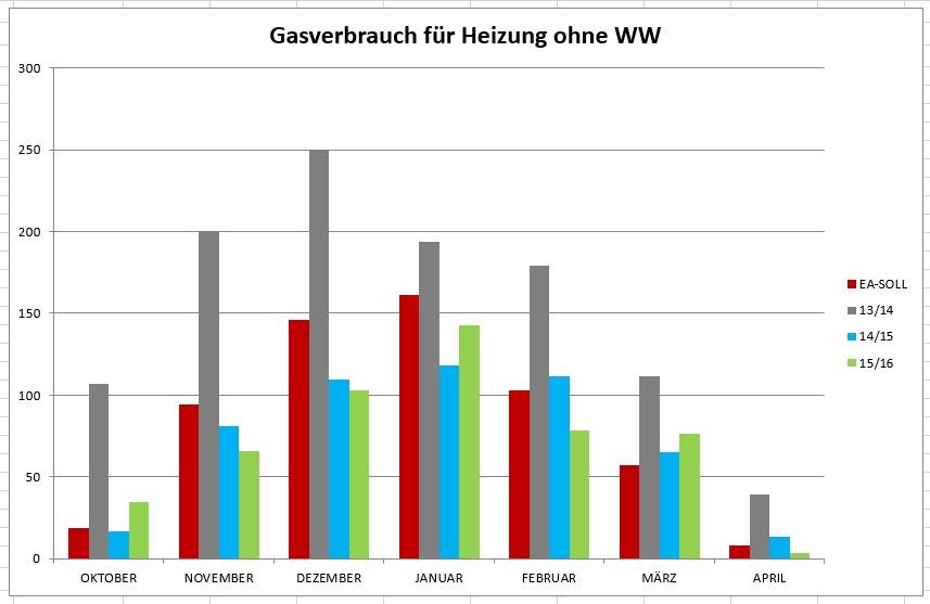

hier meine Werte;
roter Balken ist EA EA [Energieausweis]-Soll, d.h. laut Berechnung grauer Balken: ohne Außenputz, ohne hydr. Abgleich, mit Ausheizen, etc.pp. blauer und grüner Balken sind mehr repräsentativ, auch wenn ich hier und da mit der Anlage herum-experimentiere und dadurch auch Mehrverbrauch verursache (diesen März z.B.)... d.h. Winter 13/14 = 1.081m³ Winter 14/15 = 515m³ Winter 15/16 = 505m³ EA-Soll ist 580m³ ich finde die Werte für die EKZ 28 ganz ok, welche hast du dynamite? bei dir scheint noch Potential nach unten zu geben. |

cooooole tabelle.
rehabilitiert den vielgescholtenen EA EA [Energieausweis] wieder einmal ... könntest noch um heizgradtage erweitern, dann hast du die klimakorrektur auch noch drinnen... |
ja, dank Arne's Erklärungen und einer ausgeliehenen Wärmebildkamera;
ist sicher für eine grobe Orientierung von Nutzen; die Zeit ist derzeit etwas knapp, aber spätestens im Winter; der Garten ruft, die Hühner sollen bald kommen... undundund |
