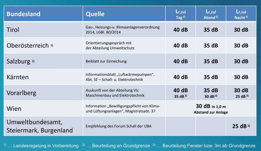

grenzwerte gibt es jetzt schon...
2016/20160212849543.JPG
