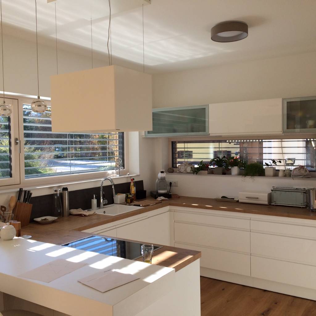

@Innuendo - Hast du ein Foto parat?
29.1.2016  (#5)
2016/20160129911.JPG

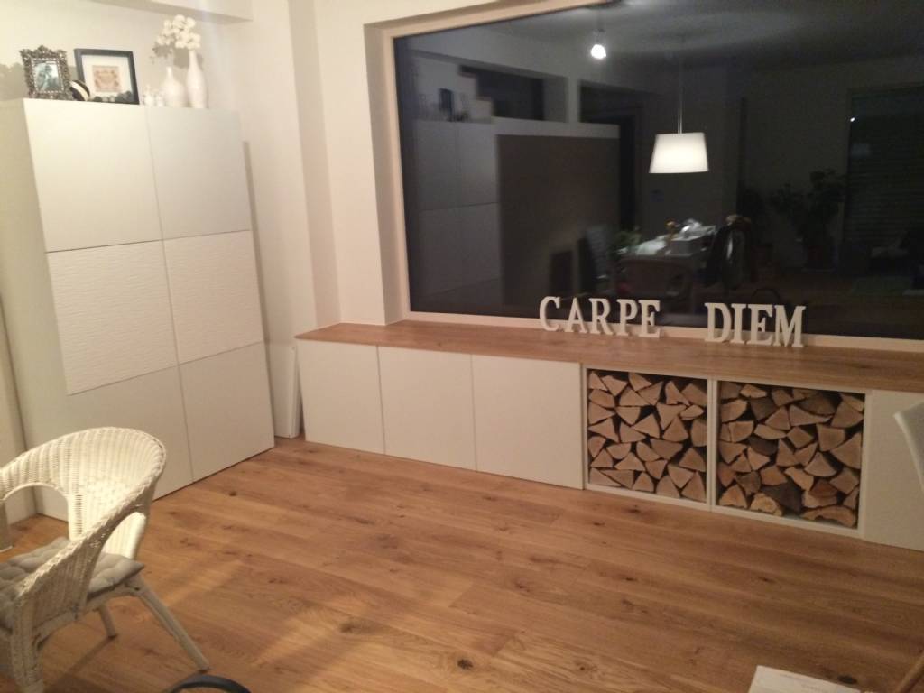

29.1.2016  (#6)
Mitn Parkett kannst dir ne schöne Sitzgelegenheit basteln. Fensterbank auch eher nicht optimal. Da gehen schon mal die Blumentöpfe über und wenn mans nicht erkennt kriegt der Parkett da schon was ab. Deswegen haben wir uns auch für die schmalen Helopal bankerl entschieden.
Die Parkettreste hab ich so "verwertet".
2016/20160129783717.JPG
2016/20160129295635.JPG
  •  HausBau2013
14.3.2016  (#7)
@ Innuendo: ich werde wahrscheinlich eine ähnliche Fensterlösung in meinem Wohnzimmer haben und bin ebenfalls am Überlegen eine bequeme Sitzgelegenheit mit Stauraum darunter zu kombinieren.
Hätte da an IKE* Besta gedacht und darüber eben den Parkett legen :) Und ich glaube fast, dass du das genau so gemacht hast oder? emoji
Ich habe derzeit ein Fensterparapet von 45 cm geplant, darf ich fragen welche PH du hast, da es sich ja bei dir perfekt mit der Höhe ausgegangen ist.
14.3.2016  (#8)
Ja. Die Beschreibung findest du irgendwo hier im Forum. Kostet nen Schlapf. Hab nur ca 1,5cm aufdoppeln müssen und Parapet war 60. Nicht vergessen Höhen/Glas Wahl Zwecks Absturzsicherung (falls ihr auch am Hang baut).
