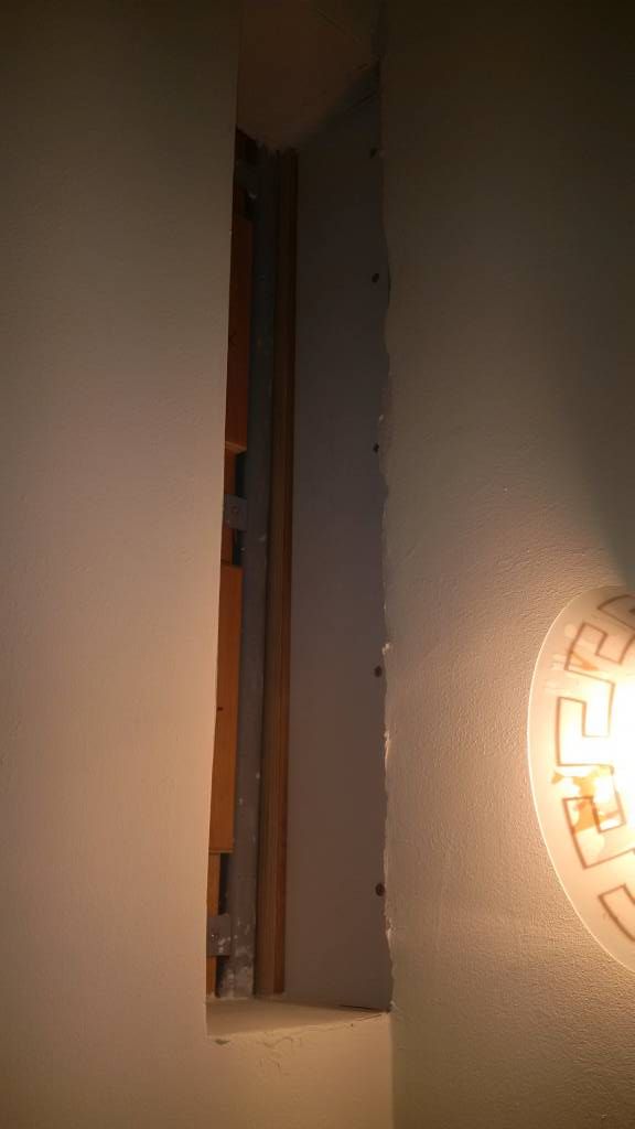

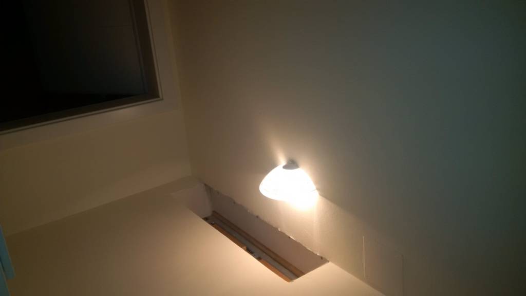

Hab mich bisserl verlesen, hab ne andere Situation als du. Ich muss die Decke noch zumachen
würdet ihr das auch mit Rigips machen?
