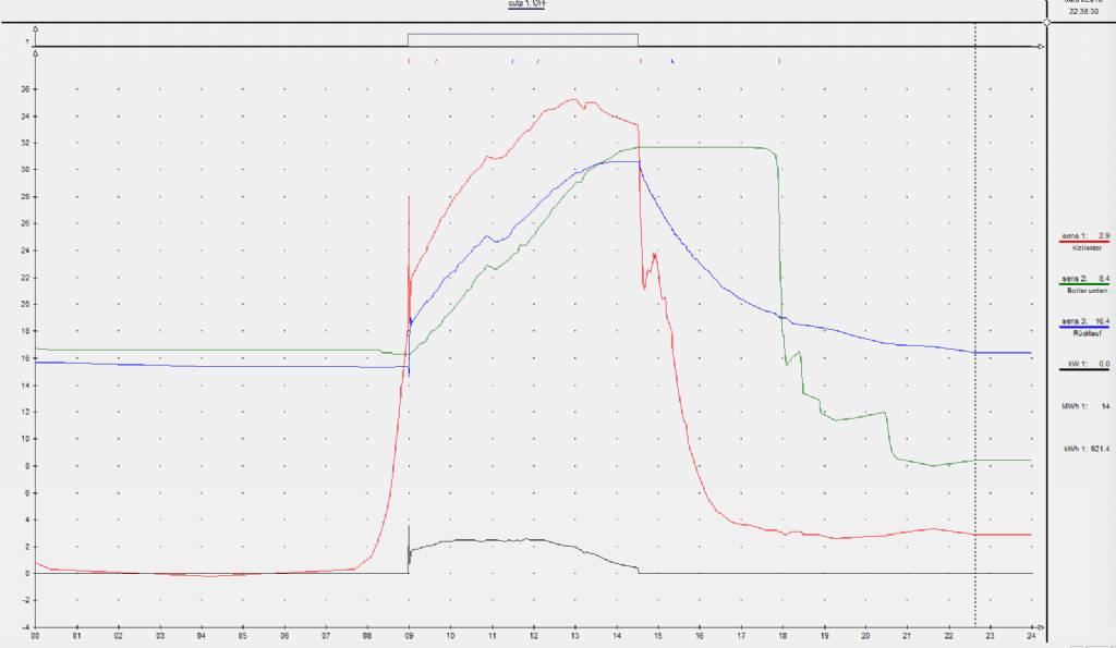

reini aus flake schrieb: ie bringt es im Jänner selbst bei durchgehendem Sonnenschein nicht zam das Wasser auf ordentlich über 30 Grad zu erhitzen.
du hast ja eine ähnliche größe wie ich, ca. 5m2 Kollektor und 300 Liter Boiler (ich hatte vorher auch 300, jetzt 500).
Das ist ganz normal, im Winter bringt die Solaranlage wenig bis nix.
Am letzten sonnigen Tag dieser Woche hats meine Solar auch grad nur geschafft, das Wasser auf 30 Grad zu erwärmen, was natürlich zu wenig ist.
Andererseits muß die andere Wärmequelle das Wasser dann eben nur mehr von 30 auf 42 Grad erwärmen.
reini aus flake schrieb: Was macht man bei schwacher Sonnenstrahlung? Panel dazu?.
Ne, kein Panel dazu, dann wirds im Sommer noch schlimmer, wennst mit 7 oder 8 m2 auf einen Mini 300 Liter losgehst.
Im WInter mußt einfach irgendwie anders dein Warmwasser erwärmen...
2016/20160205471233.PNG
