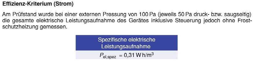

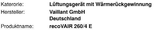

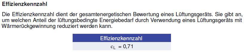

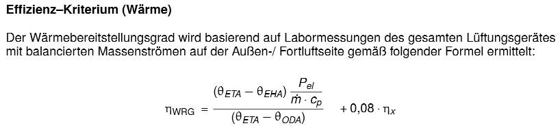

Hier ein Zertifikat für: Eigenartig: Je mehr elektrische Leistung verbraten wird, desto besser der "Bereitstellungsgrad"? -> deshalb der besondere Name "Bereitstellungsgrad" ->sagt also nichts über einen thermischen Wirkungsgrad aus, sondern nur wieviel Wärme durch Tauscher und Motorwärme (relativ zur sonst nach außen gelassenen Wärme) generiert wird. Die Pressung alleine sagt ja noch nichts über den Durchsatz aus. Da die Elektrische Leistung Überproportional zum Durchsatz steigt, wäre es wichtig immer auch den Durchsatz zu wissen. Im Falle einer konstanten "Pressung" hat die spezifische Leistungsaufnahme dann irgendwo ein minimum (Optimalpunkt) und steigt danch entsprechend schnell wieder an. Wenn ich jetzt ein Gerät bei 100m^3/h und das andere bei 200m^2/pro Stunde nebeneinander stelle, vergleiche ich doch Äpfel mit Birnen. die Formel würde ich gerne sehen ->hört sich brauchbar an. Wenn das noch ein Hügel-Diagramm über deltaT und Q wäre, hätten wir die Basis für objektive Vergleiche für jeden Einzelfall. ->Ich fürchte das finde ich nur im Traum

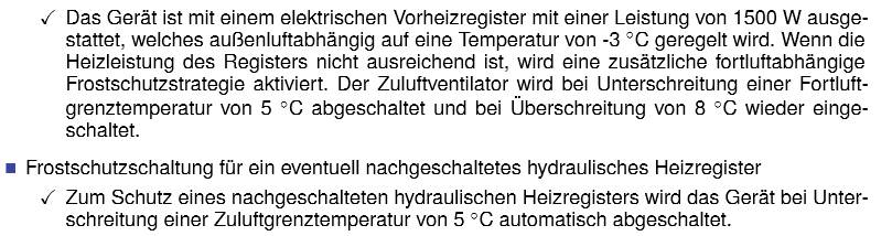

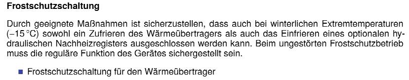

Für laue Sommertage brauche ich doch ee keinen Wärmetauscher, und bei frostigen Wintertagen wo der ganze Aufwand überhaupt Sinn macht, vernichte ich meine Effizienz bewusst mit Elektro-Heizung? Das kanns doch nicht sein oder? Ich strebe da eher eine Vorheizung mit Grundwasser an. Gleichstromwärmetauscher (oder gleichstrom-gegenstrom-Tauscher) wäre doch auch eine Möglichkeit. -oder gleich die Rotationswärmetauscher? |

1. suchst du dir passende geräte ja aus und vergleichst nur geeignette modelle für dein haus. 2. wenn auch stromverbrauch und wärmebereitstellungsgrad zusammenhängen, suchst du dir geräte mit höherem bereitstellungsgrad aus und gleichzeitig niedrigem stromverbrauch. Und somit kannst du sehr gut vergleichen und die zertifikate halten zumindest fest, dass nach einen und den gleichen kriterien getestet wurde. Der elek. heizregister bringt dir extrem kalte luft auf nicht-zufrier temp. Da sehr kalte luft wenig energie trägt, ist es kein großer aufwand, diese luft zu erwärmen. Alternativ stand für mich ein sole/luft erdwärmetauscher in frage. Jedoch sind die investitionskosten relativ hoch zum nutzen und dann verursacht so ein ewt einen widerstand, d.h. die ventilatoren arbeiten ein bisschen mehr. Da im ewt kondensat im sommer anfällt, muss es auch regelmäßig gewartet werden. |
