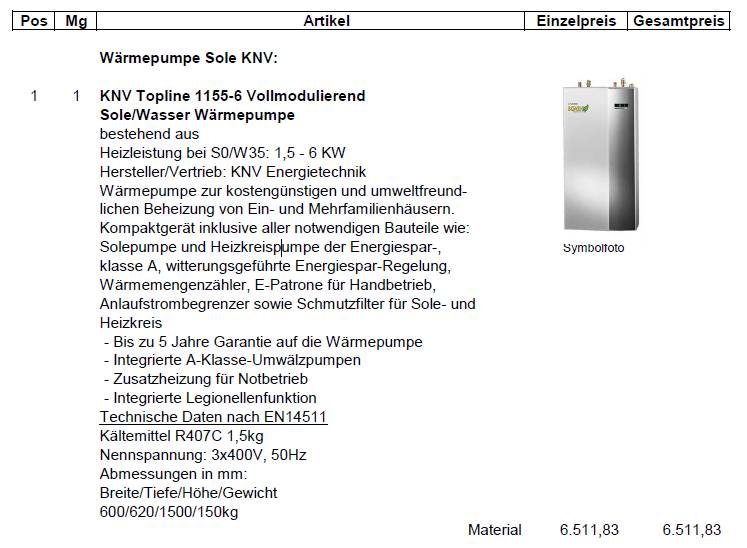

ich habe aktuell folgendes Angebot:
2016/20160123543223.PNG
  •  Richard3007
23.1.2016  (#12)
Top Preis, wenn ich meine passive Kühlung weg rechne, hab ich wohl 600er zuviel bezahlt.
  •  KA_
23.1.2016  (#13)
Richard3007 schrieb: hab ich wohl 600er zuviel bezahlt.
Vielleicht hängt es mit aktuellen Spritpreisen zusammen, wie auch immer, ich wollte nur sagen bzw. zeigen, eine modulierende EWP ist nicht unbedingt so teuer.
Übrigens ich habe Angebote gehabt wo die WP WP [Wärmepumpe] um bis zu 1.100 (ohne MwSt.) teurer war.

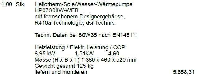

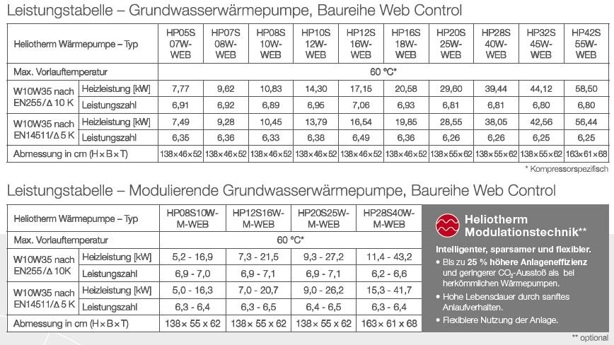

Was haltet Ihr von der Heliotherm?
alle COP bei W10W35:
2016/20160124428066.JPG
Angebot:
2016/2016012413271.JPG
Auffällig ist der enorme Unterschied der Werte zwischen B0W35 und W10W35
->135% Leistung und COP bei 10° mehr Primärkreistemperatur
bei der nibe 1145 sinds nur rund 125% zwischen S0W35 und W10W35
woran liegt der Unterschied?

Laut Angebot von KA kostet die KNV Topline 1155-6 vollmodulierende S/W:
€ 6511,-- exkl.
Die mir angebotene KNV Topline 1155-12 frequenzgesteuerte S/W kostet:
€ 7895.-- exkl.
Ist der Mehrpreis eurer Meinung nach gerechtfertigt?
  •  Richard3007
27.1.2016  (#19)
Wie gesagt ich hatte mit passiver Kühlfunktion ca. 7,6k für die 1155-6
Wenn du einen Heizi hast der vielleicht 2- 3 Hunderter mehr verdient an dieser Maschine, als KA´s würde es schätze ich hin kommen.
Ein bissl Luft nach unten ist bestimmt noch! Aber wie gesagt erst die tatsächliche Heizlast abwarten. Ich bin bei 5kW und meine vollmodulierende macht bei diesen Temperaturen bereits Pausen. Meine Pumpe kann man ohne weiteres bis 8KW Heizlast einsetzen.
