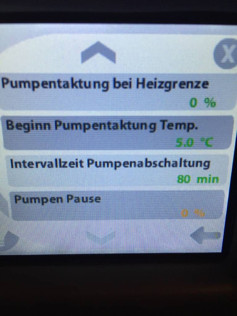

Kann dir bei deinem Problem mit der Spreizung leider nicht helfen. Weiß aber das bei unserer LWSE-F, die Spreizung im Bereiche von 4,5 - 5 °C liegt (kann das aber nochmal genauer checken, wie das bei den aktuell niedrigen Außentemperaturen aussieht).
Kennst du die Einstellungen für die Pumpentaktung im Menü Heizung->Service->Heizen (bin mir nicht ganz sicher ob der Pfad so passt, auf jeden Fall dort wo du auch die Auslegungstemperatur einstellen kannst)? Hier kann man die Taktung der Umwälzpumpe in Abhängigkeit der Außentemperatur aktivieren, sodass diese nicht die ganze Zeit durchläuft. Macht aus meiner Sicht ja nur wenig Sinn bei ausgeschalteter Heizung. Hab das bei unserer Heizung aktiviert ohne dabei irgendwelche negativen Effekte zu bemerken.
  •  bush23
22.1.2016  (#13)
@juergsi: vielen Dank für die Info, werde ich mir heute gleich mal ansehen. Gebe dir da vollkommen recht. Muss mir noch ein Backup ziehen, damit (falls KNV kommt) ich nicht zig Parameter umgestellt habe und danach schaut's mit der Gewährleistung schlecht aus...
Ist zwar etwas Aufwand, aber mich würde es generell interessieren, welche Einstellungen du bzw. andere LWSE-F Nutzer haben. Falls ich heute dazukomme, stelle ich meine mal rein.
  •  bush23
22.1.2016  (#14)
Anbei meine vordefinierten Einstellungen dazu. Welche hast du geändert?

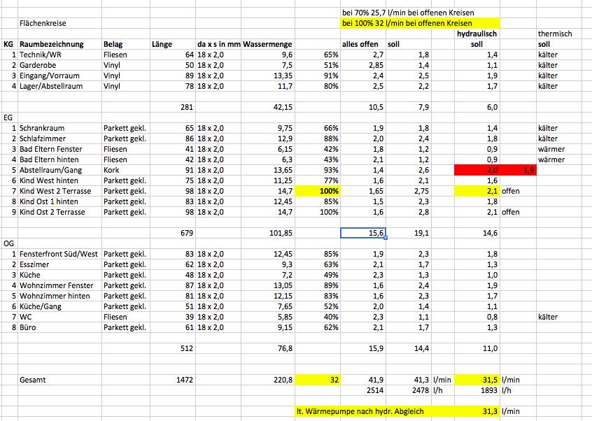

so, hab's heute geschafft mal alle Flowmeter aufzudrehen und den Durchfluss zu messen. Anbei meine ausgewerteten Daten. Ich hoffe, ich hab alles richtig gemacht. Wenn nicht, bitte um Hinweis emoji
2016/20160122666759.PNG
In der rechten Spalte hätte ich noch angemerkt in welchen Räumen ich es kälter/wärmer haben will.
Wärmer = Bad = muss ich wahrscheinlich gar nichts machen, da alle Leitung in diesem Stockwerk durch das Bad laufen und es aktuell schon 1° Grad wärmer ist.
Kälter = Schlafzimmer/Schrankraum = komplett abschalten soll man ja nicht, aber das würde ich stark drosseln.
Kälter = Kellergeschoss = hier kann es gerne 1° kühler sein.
welchen Durchfluss würdet ihr dann einstellen?
Soll ich die Umwälzpumpe bereits jetzt (als in den nächsten 2-3 Tagen) drosseln, damit ich die Spreizung erhöhe?
Auf welchen Durchfluss soll ich sie einstellen?
Danke

Ich versteh die Aussagen mit "angestrebte Spreizung von 5k" nicht. Du hast ganz klar eine RL RL [Rücklauf]-gesteuerte Heizung. Wenn die hydraulisch abgeglichen wurde und du trotzdem nur eine Spreizung von 2K zusammenbekommst - sei froh. Ein höherer Vorlauf kostet deiner Wärmepumpe bestimmt mehr Strom als 100% Leistung deiner Hocheffizienzumlaufpumpe die maximal wahrscheinlich 80W Stromaufnahme hat (zumindest ist das bei meiner Nibe Split so). Vielleicht kann mich wer aufklären, warum ich unbedingt auf eine höhere Spreizung kommen will (wenn der hydraulische Abgleich schon abgeschlossen wurde)?
  •  bush23
23.1.2016  (#17)
Hi,
hydraulisch wurde leider gar nix abgeglichen, nicht mal eine Heizlast berechnet, wie sich im nachhinein herausgestellt hat. Obwohl ich es so beauftragt habe, leider habe ich im ganzen Hausbaustress vergessen, dass ich auf die Aushändigung vorab bestehe....
Daher nun auch mein Versuch einen hydraulischen Abgleich durchzuführen. Genau deine Frage ist mir ebenfalls noch nicht ganz klar und würde mich interessieren, leider habe ich dazu noch nicht all zu viel gelesen. Das man die mittlere Temperatur aus VL VL [Vorlauf] und RL RL [Rücklauf] nach Spreizungserhöhung absenkt, ist mir zwischenzeitlich klar. Nur ergibt sich nicht automatisch zusätzlich durch die langsamere Wasserumwälzung eine Erhöhung der Vorlauftemperatur, obwohl die Wärmepumpe auf gleicher Last läuft?

bush23 schrieb: bei 24l Durchfluss müsste mein RL RL [Rücklauf]-Kick bei knapp über 9 Minuten liegen.
super erkannt!
das wäre das potential deines hydraulischen abgleichs...

bush23 schrieb: Liegt das daran, dass lt. Datenblatt der Nenndurchfluß von 1,44 m3/h also 24 l/m bei einer Spreizung von 5K angegeben ist?
1440 l/h x 5k x 1,2 -> 8,6kw heizleistung der wp
bush23 schrieb: Bei 85% im Heizzustand erreiche ich die 30,4 l/min, habe jedoch eine Spreizung von 2K...
1800 l/h x 2k x 1,2 -> 4,4kw
ja das ist die hälfte von dem was die wp bringen sollte, wird also wirklich ein problem im kältekreis sein...

deinen abgleich bekommen wir schon hin.
wenn ich dazu komme schreib ich was zu deiner liste.
zuerst gehört aber die wp repariert. da fehlts deutlich.
