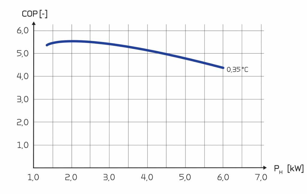

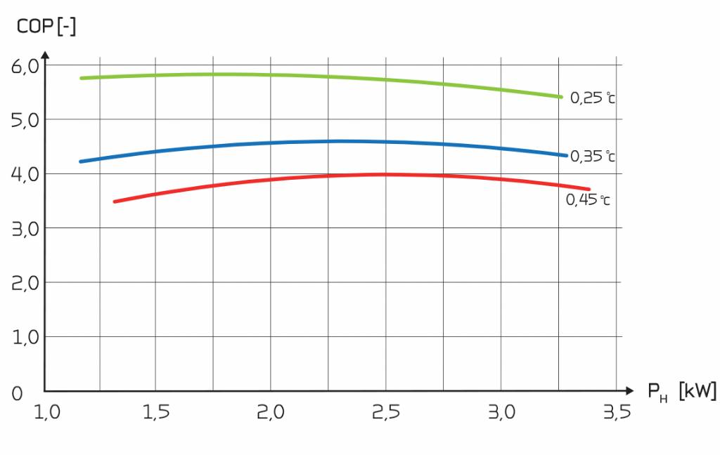

Hier mal die COP-Kurven der Nilan:
http://reader.livedition.dk/nilan/67916679/
3KWmax:
2016/20160117893534.PNG
6KWmax:
2016/20160117776423.PNG
Hat jemand Vergleichkurven von anderen Herstellern (Vaillant/Nibe)?

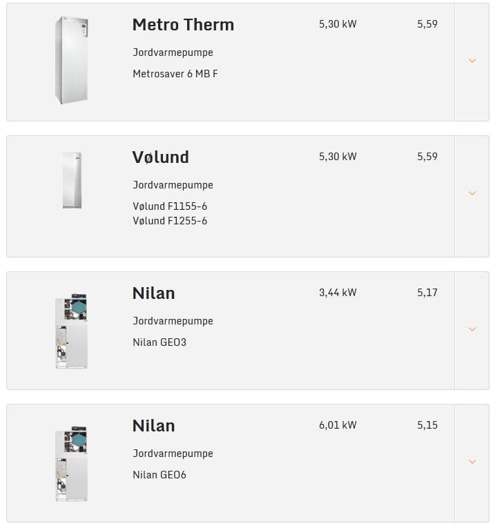

  •  MarkusO
22.1.2016  (#7)
@Arne danke für die Detailliste
hier mal das Ranking -nur Erdwärmepumpen - vom 2016-01-22
2016/20160122626292.JPG
gibts so ein Ranking auch für KWL KWL [Kontrollierte Wohnraumlüftung] ?
Vergleichspreise wären auch noch interessant
(letztlich zählt ja die Wirtschaftlichkeit derKomplettlösung)
