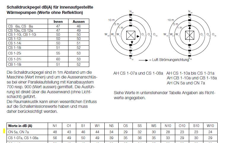

  •  pred
15.1.2016  (#17)
Für meine CTA LWP LWP [Luftwärmepumpe] sind z.B. im Datenblatt Werte für 1m, 5m und 10m angegeben.
2016/20160115856944.PNG
Evtl. reicht der Gemeinde so eine Angabe.
  •  MCKuck
18.1.2016  (#18)
@pred:
Ja sowas würde vermutlich reichen, finden ich nur leider von meinen favorisierten Herstellern (Toshiba, Panasonic, Daikin) nicht. Falls jemand dazu was haben sollte, würde ich mich über eine Antwort freuen.
