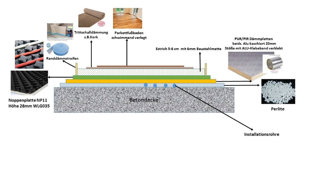

ich habs so gemacht (schon einige Jahre her):
2016/20160114850505.JPG
Zu deinem Problem:
1) Die PUR/PIR Dämmplatten gibt es ja, wenn ich mich nicht täusche, auch
in den Stärken von 0,8cm. 1cm, 1,2cm ...
2) Wenn keine Rohre am Boden sind, kann die Perliteschüttung weggelassen
werden.
3) Kleinere Unebenheiten (bis 4cm) kann ja mit einer Ausgleichsmasse
ausgeglichen.

Vielen Dank für die Auflistung.
Das ist mir schon sehr geholfen.
Für was ist die Baustahlmatte?
Kannn ich da einen Parkettboden drüber legen?
  •  Richard3007
14.1.2016  (#8)
Nee das ist eine Noppenplatte für die FBH FBH [Fußbodenheizung]-Rohre. Sehr einfach zum selbst legen. Das habe ich auch. Die Matter ersetzt zugleich die PE Folie die sonst noch dazwischen wäre. Das ist dann auch zugleich deine Lösung für die FBH FBH [Fußbodenheizung] Befestigung.
  •  hoth
14.1.2016  (#9)
Die Baustahlmatte verschwindet im Estrich und ist dafür gut, dass der Estrich zusammenhält!
  •  Richard3007
14.1.2016  (#10)
ahh das! Das hab ich überlesen, da steht doch tatsächlich Baustahlmatte darüber.
