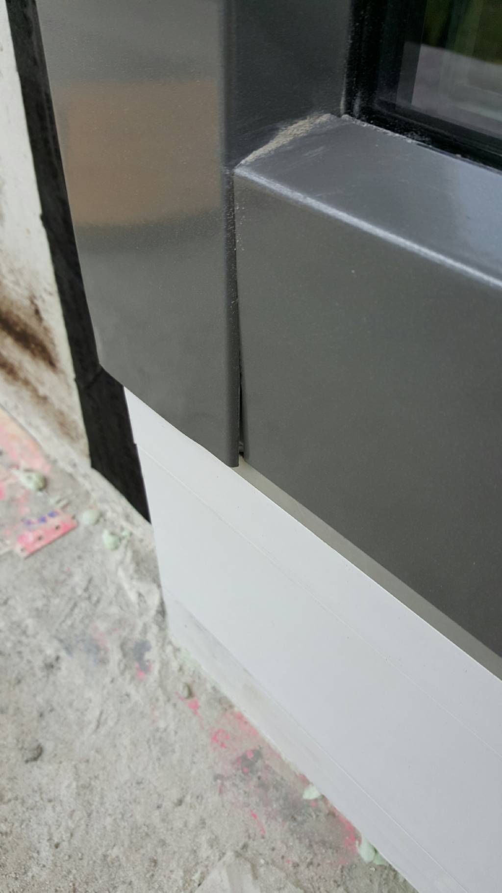

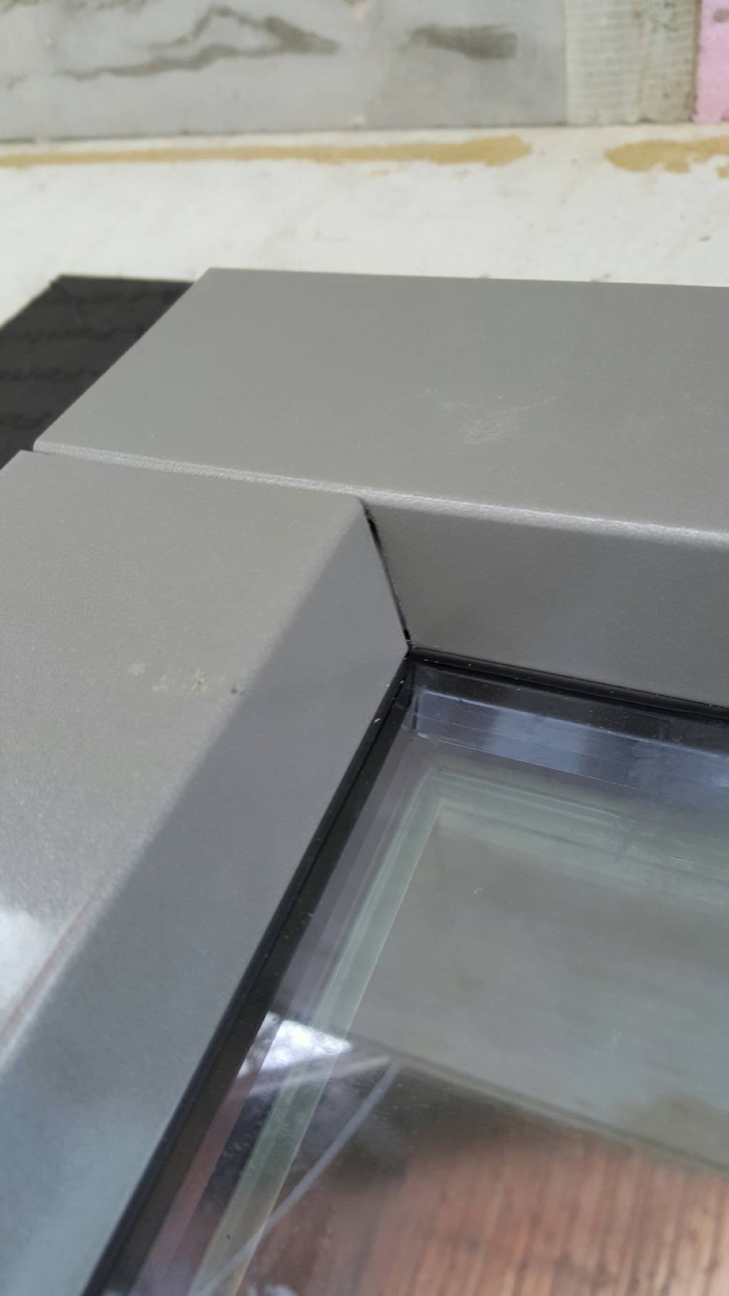

Bei uns haben einige Gläser Glasfehler und Aluschalen sind zu kurz geschnitten. Da kann die Montage Firma nichts für. Jetzt gibt es einen Schriftverkehr der einen Ordner füllt aber die Fa.Mondo Style will nichts wissen von einer Mängelbeseitigung.
Was kann man da machen? Hat jemand einen Tipp?

Hast Fotos von den Fenstern? Mich würds echt interessieren wie die von dir beschriebenen Mängel aussehen....
  •  klaus73
29.1.2016  (#18)
2016/20160129232189.JPG
  •  klaus73
29.1.2016  (#19)
2016/20160129593699.JPG
  •  klaus73
29.1.2016  (#20)
2016/20160129291698.JPG
  •  klaus73
29.1.2016  (#21)
2016/20160129315929.JPG
