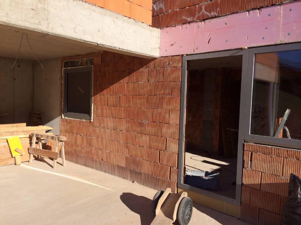

Hallo
hätte zu meinen 3 Terassen (Doppelhaus) folgende fragen - vorab aber 2 Pics
2016/20160113957118.JPG
2016/20160113926005.JPG
  •  jungatirola
13.1.2016  (#1)
wie gesagt hab ich insgesamt 3 Terassen - 2 davon sieht man hier - hätte nun Fragen zur weiteren Abdichtung. Wie man beim 2. Bild sehen kann haben wir bei den Terassen vorne jeweils eine Attika mit 2 Ziegelreihen sowie einem kleinen Betonkranz aufgemauert - sozusagen zur Abgrenzung.
Die Balkontüren bzw. die HST HST [Hebeschiebetür] ist jeweils mit Purenit eingebaut. Der Fußbodenaufbau innen ist 20 cm. Ich möchte künftig eben auf die Terassen gehen können.
wie muss ich jetzt beim abdichten usw vorgehen?
mein plan ist folgender:
1) Übergänge von Beton zu Ziegel jeweils mit Bitumenvoranstrich streichen
2) EKV 4 auf die Hochzüge (ca. 30cm hoch) sowie vollflächig auf die Terassen flämmen
3) wie geht's dann weiter? muss ich dann mit Kies oder ähnlichem aufschütten?
4) bei allen Terassen sind Steinplatten gedacht
  •  jungatirola
13.1.2016  (#2)
weitere info - die Terassen sind jeweils auskragend - d.h. untern den terassen sind keine wohnräume
