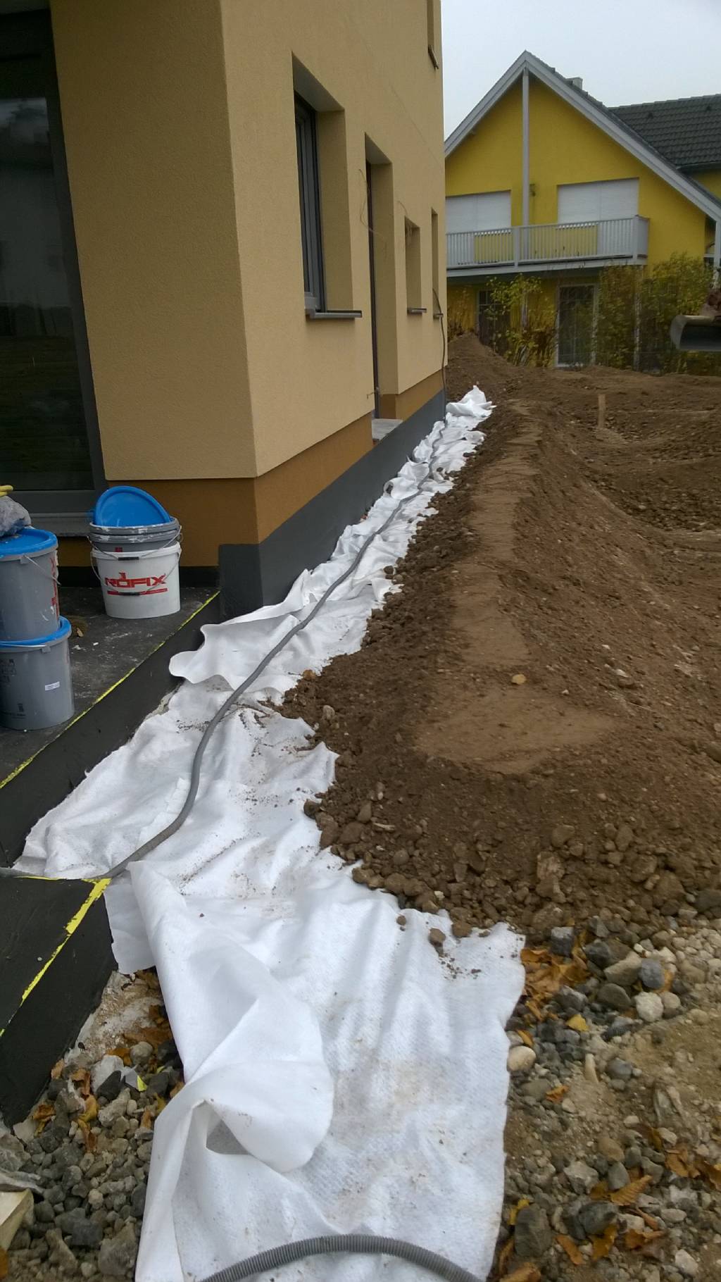

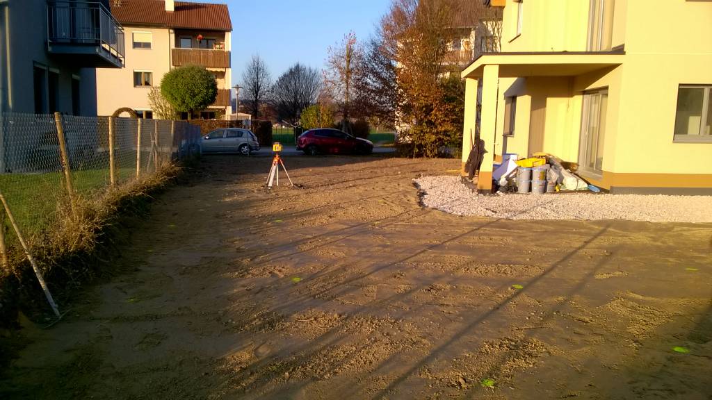

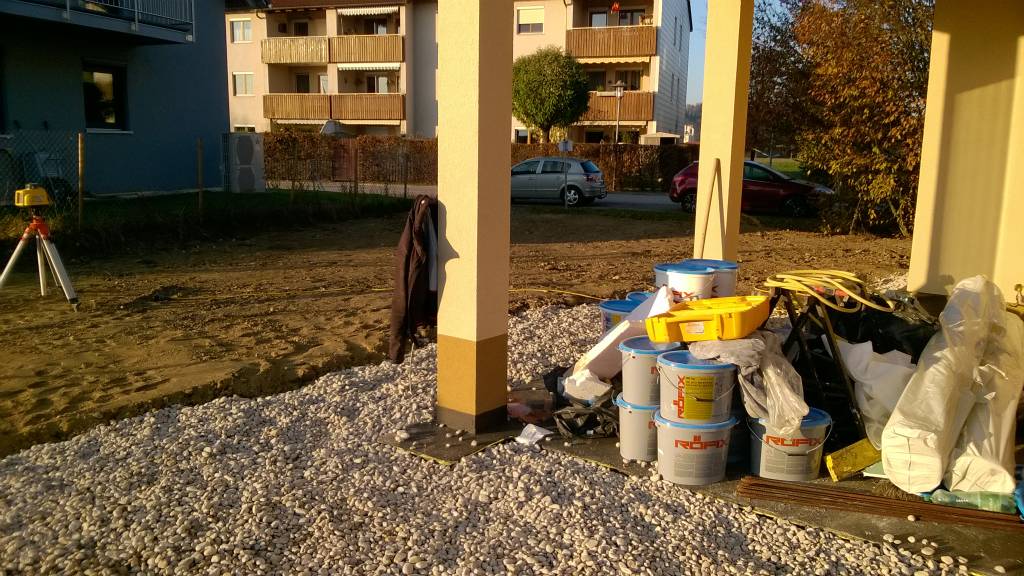

Ich habe ein Problem mit meiner Terrasse, diese möchte ich gerne in Eigenregie selbst bauen. Das knifflige daran ist, ich bin aktuell ca. 32cm unter FOK und möchte auch ebenerdig gerne raus gehen, und auch die Wiese ebenerdig haben.
Für den Bereich der Balkontüre ist es mir klar. Ich werde Betonrandsteine setzen. Mit feinen Kies diesen anschütten soweit ich muss. (Darunter ist 16/32 Schotter, auf verdichtetem Schotterbruch oder GSS). Mir dann 20x20cm Betonplatten in einem Mörtelbett legen. Und darauf dann die Balken aus Alu oder Kunststoff legen und befestigen. Darauf vermutlich eine WPC Terrasse. WPC daher, dass mir die Hölzer die für mich in Frage kämen zu teuer sind.
Welcher Schotter soll ich zum ausfüllen nehmen?
Wie dick soll die Betonplatte sein?
Sodale und jetzt zum kniffligen Teil:
2016/20160111360759.JPG
2016/20160111655681.JPG
2016/20160111131572.JPG
Dieser Bereich soll bereits fertig für einen Wintergarten gerichtet werden. Ich habe noch genügend Platz für die Perimeter aus XPS. Den unschönen Fuß muss ich leider auch ab isolieren.
Auch hier fehlen mir natürlich 32cm zur FBOK im Haus. Aber wie könnte hier der korrekte Aufbau aussehen? Belag hätte ich hier eher Feinsteinzeug im Auge. Nur habe ich ein Problem, wie verbinde ich Terrasse 1 mit zukünftigen Wintergarten?
Hier bin ich komplett ratlos.

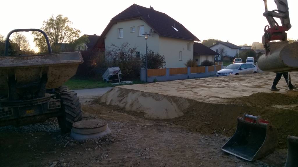

Projekt 2:
Zwerglöffelmauer von Weissenböck. Mir gefällt der Stein, auch preislich ist er für die gesamte Mauer mit rund 2k hoffentlich im Budget emoji.
Ich habe darunter verdichtetem Schotterbruch. Laut Weissenböck Datenblatt ist das in Ordnung. Ich habe trotzdem irgendwie bedenken das mir dieser wegrutschen könnte. Was tu ich dagegen? Betonsockelbetonieren ist suboptimal, da ich etwa 40cm unter dem Straßenniveau mein Stromerdkabel habe.
Hier die Aufbausituation. Mauer soll der Straße entlang verlaufen und dann ebenfalls in die Auffahrt einbiegen, bis er dann letztendlich verschwindet, da er nicht mehr nötig ist.
2016/20160111222698.JPG

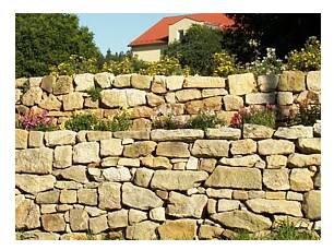

Jetzt hab ich meiner Frau die Natursteinmauern gezeigt, und jetzt will Sie so etwas, ich glaub Sie will mich in den Rollstuhl zwingen:
2016/20160118339092.PNG
Unten in meinen Fall nur ca. 40cm dahinter ca. 1m. An der oberen Mauer entlang kommen dann Taxus Jungpflanzen mit 20 - 30cm (die kann sich wenigsten leisten bei ca. 120 Stk.)
Ich denke, ich werde die Mauer nach hinten um ca. 5° fallen lassen, damit Sie dann besser an der Drainage anliegt. Drainagieren ist bei mir notwendig.
Erdkollektor wird mit ca. 40cm überlappt (ich schätze die Maur wird die ersten 40cm höhe an die 60 - 70 cm breit werden.)
Noch dazu habe ich mit reinem Lehm das GS um ca. 80cm angehoben.
Was denkst du, wie viele Tonnen ich für einen m² brauche? Habe bisher noch nichts gefunden. Mit der zusätzlichen Vormauer, werde ich wohl ca. 40m² benötigen.
  •  MinMax
18.1.2016  (#8)
super Richard, gute Entscheidung, ihr werdet das nicht bereuen ;)
Trockenmauer-legen ist eine intuitive Geschichte, bei der mann gar nicht so viel denkt als fühlt, oder besser in dem zusammenhang es spürt ... auch Tage danach ;)
Schau dir auch noch die Bilder aus dem Profil von speeedcat, da sind paar schöne Beispiele, der kann dir auch den kontakt vermitteln, wenn der rücken es nicht packen sollte, bedenke aber, es macht irre Spaß es zu machen und später immer wieder anzuschauen. (weil es so eine buckelei ist, befriedigt das ergebnis einen so? ist meine interpretation)

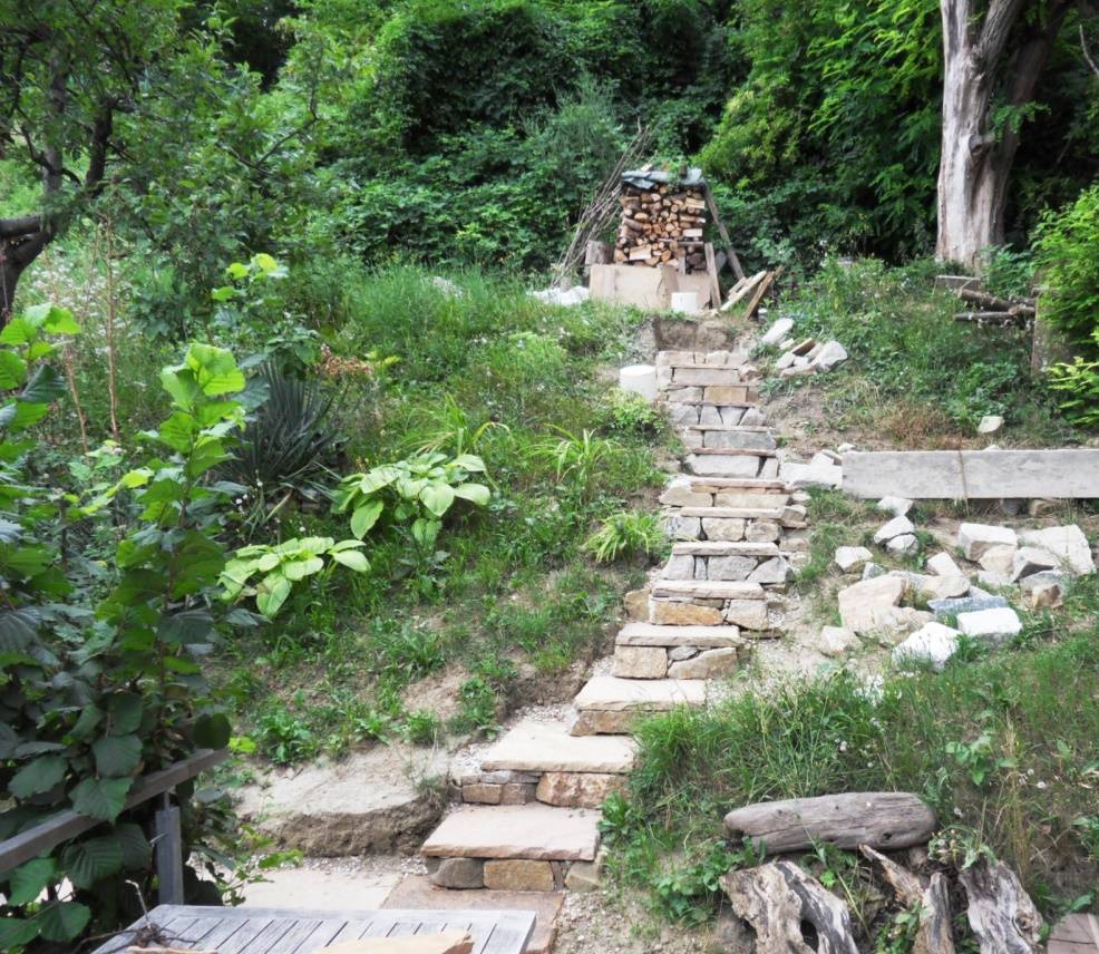

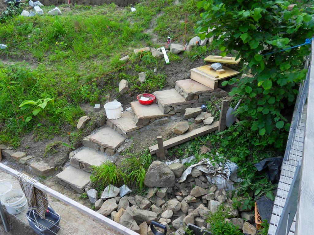

letzten sommer habe ich zwangsläufig mich mit Treppen beschäftigen müssen, habe dafür Quarzsandplatten auf Sandstein bzw. Rotgranit gefüllt mit trockenem Betonschotter benutzt (wg. der verschiedenen Korngrößen verdichtet es sehr gut).
31 Stück wurden es insgesamt... ich hatte danach eine zeitlang echt gute Mukis und eine traumhafte Rückenbräune ;)
wünsche schon mal viel Spaß!
