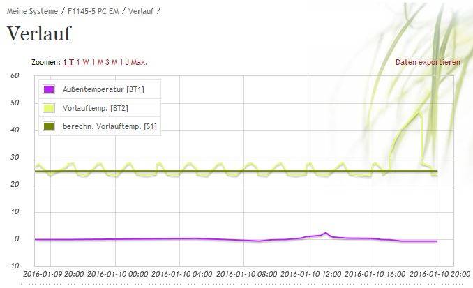

typische vl-kurve guter neubau - tagesaktuell
2016/20160110502116.JPG

dyarne schrieb: typische vl-kurve guter neubau - tagesaktuell
Die Kurve kenn ich emoji. Jaa, wir sind aktuell bei 28°C VL VL [Vorlauf] (an der Spitze des Taktes) bei 0°C AT AT [Außentemperatur].
