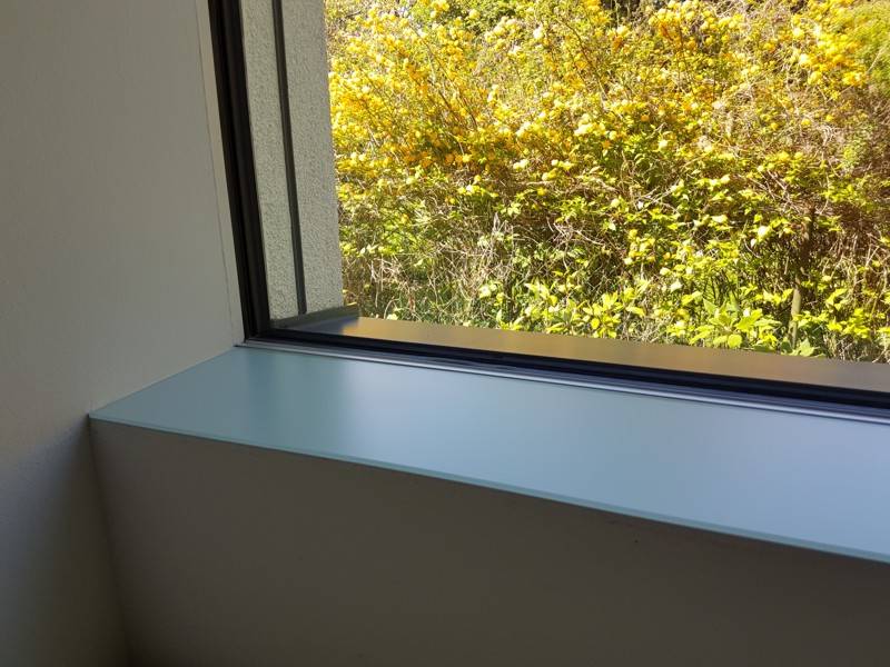

Wir haben im ganzen Haus genau solche Fensterbänken(6 mm ESG) bündig mit dem Innenputz. Abplatzungen oder Kratzer sind in bisher 7 Jahren Nutzung kein Thema. Die Fensterbänke sehen aus wie am ersten Tag (auch mit Blumentöpfen drauf). Ich habe mal ein Foto beigefügt, wie das bei uns aussieht.
2016/2016042088100.JPG
