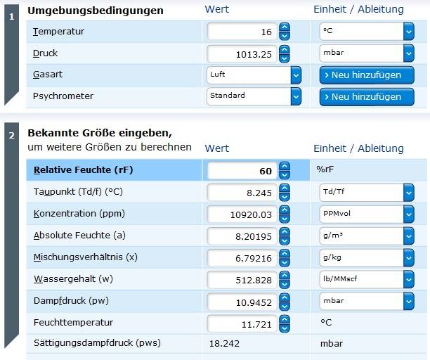

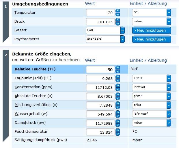

  •  Squawvally
7.1.2016  (#18)
Messgerät z.B.
http://www.amazon.de/TFA-Dostmann-digitales-Thermo-Hygrometer-30-5011/dp/B000JG2RAG/?tag=showlowestprice-21
Zum Raumklima:
Dass solltest du haben:
2016/20160107481502.JPG
Dass hast du gerade gemessen:
2016/20160107962855.JPG
Und ich glaube, dass die Feuchtigkeit in der Früh noch höher ist.
Der Taupunkt liegt bei angenommener Raumtemperatur von 16°C bei 8,2°C
Bei 18°C liegt der TP bei 10.1°C
Wenn die Fenster auch noch im Falz kondensieren, liegt dass am Dampfdruckgefälle.
Natürlich kommt beim 50er Ziegel auch noch die Einbaulage des Fensters hinzu.
Diese sollte im mittleren Drittel sein.
Und die Fensterbank sollte nicht verräumt sein.
Auch dass hat Einfluss auf die Warmluftströmung in der Laibung.

  •  brink
7.1.2016  (#20)
Die relative luftfeuchte ist eigentlich egal, damit fängt keiner was an. Ich frage mich, wieso es überall angegeben wird.
Wichtig ist die absolute luftfeuchte und das bestimmt die tempgrade, wo diese feuchtigkeit anfängt zu kondensieren.
Ohne kwl oder wenn nicht gelüftet wird und menschen befinden sich in dem raum, atmen diese 36 °c wasserdampf in den raum aus. Die luft bekommt also mehr gramm wasser - absolute luftfeuchte wird höher. Je mehr gramm wasser in der luft, desto höher die temp, bei der dieses wasser kondensiert.
Siehe beispiele von squawvally. 8,7 gramm bereits bei 14 °, 8,2 gramm bei 11,7 °. Rel luftfeuchte mal egal. Und über die nacht steigen die gramms bedeutend.
Mache mal die messung gleich in der früh.
Wird bleiben gespannt.
