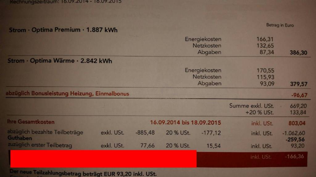

Ich bin mir nun noch unsicher ob ich einen 2. Zähler einbauen soll.
Hab hier nun eine Rechnung wo ein 2. Zähler verbaut ist.
Sieht man hier heraus ob es sich rentiert?
Hätte auch noch die Detailrechnung falls nötig.

Kann mir jetzt keiner was dazu sagen?
Will mich diese Woche für oder gegen einen 2. Zähler entscheiden.
in den ersten 3 Jahren würden ich 240€ Bonus zurück bekommen.
Man muss aber auch die Einbaukosten des 2. Zählers berechnen.
