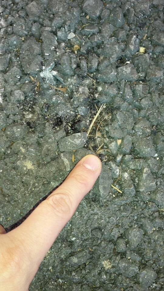

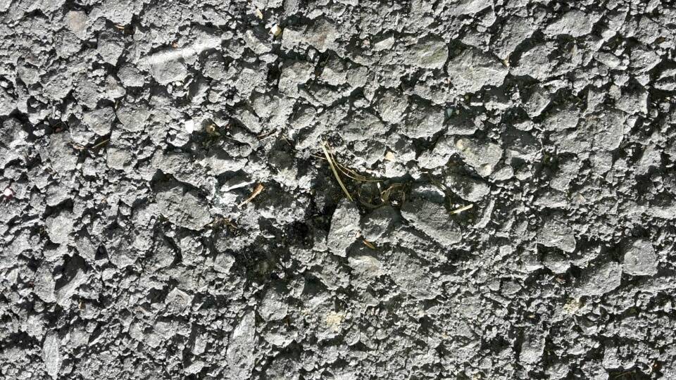

So Kleinzeugs kannst nicht ordentlich behebenEs gibt Reparaturaspahlt oder Replastorasphalt... aber das geht halt alles nur großflächiger bzw siehst es ewig! Die Ablösungen sind in gewissem Ausmaß auch unabdinglich, hast beim Asphalt immer. Hier liegt an der Oberfläche Korn frei bzw is zu wenig bitumenummantelt, somit löst es sich mit der Zeit.
Habens bei Dir händisch eingebaut? Dann erklärt es die Nestbildung teilweise, aber ich würd mir keinen zu großen Kopf drüber machen! Aber das is mMn schon Sudern auf hohem Niveau... im Frühjahr drüberkärchern und gut! ng bautech |
jap, händisch aufgetragen und dann niedergewalzt.
war mit der arbeit eigentlich recht zufrieden. habs ja immerhin nach deinen anweisungen weiterdelegiert! also sagst du, ich brauch mir keine gedanken machen? na dann mach ich das auch nicht. kann ich solche kleinen löcher nicht mit so nem reparaturasphalt stopfen? wieso nicht? |
Nach den Fotos nach ned... wie groß sind die Löcher denn? Schaut aus wie daumennagelgroß... hat auf die Funktion keinen Einfluß
Des geht fast nicht bzw wirds ned schön! Du solltest beim Reparieren auch zumindest die doppelte (besser wär die 3-fache) Korngröße einbringen, damits ordentlich haltet. Anscheinend sind die Lunker ned tiefer als 1cm, somit wird des nix Des mußt genauso verdichten, wenn auch nur mit nem Handstampfer (zB hier: https://www.google.at/search?q=handstampfer&source=lnms&tbm=isch&sa=X&ved=0ahUKEwiElvHPtv7JAhXHtBoKHROmBn4Q_AUIBygB&biw=1280&bih=878)... das kriegst auf so Kleinflächen ned gebacken, dass es was gleichschaut!
Außerdem kriegst mWn den Sanierasphalt nur in 25-kg-Kübel (ich kenn nur die Größe), das is wie mit Kanonen auf Spatzen schießen! ng bautech |
ööh.. also für schmale spalte, wie ann eventuell sein können, wenn ich das pflaster mache (anschluss spiegel - asphalt) kann ich das auch nicht hernehmen zum reinfüllen? |
Ich kann mir darunter grad nix vorstellen - aber ich sag mal ne! So Spalten machst mWn mit Beton / Fugensand zu... |
