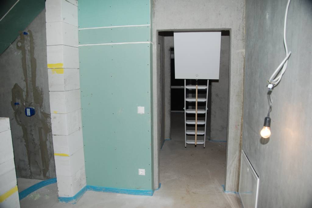

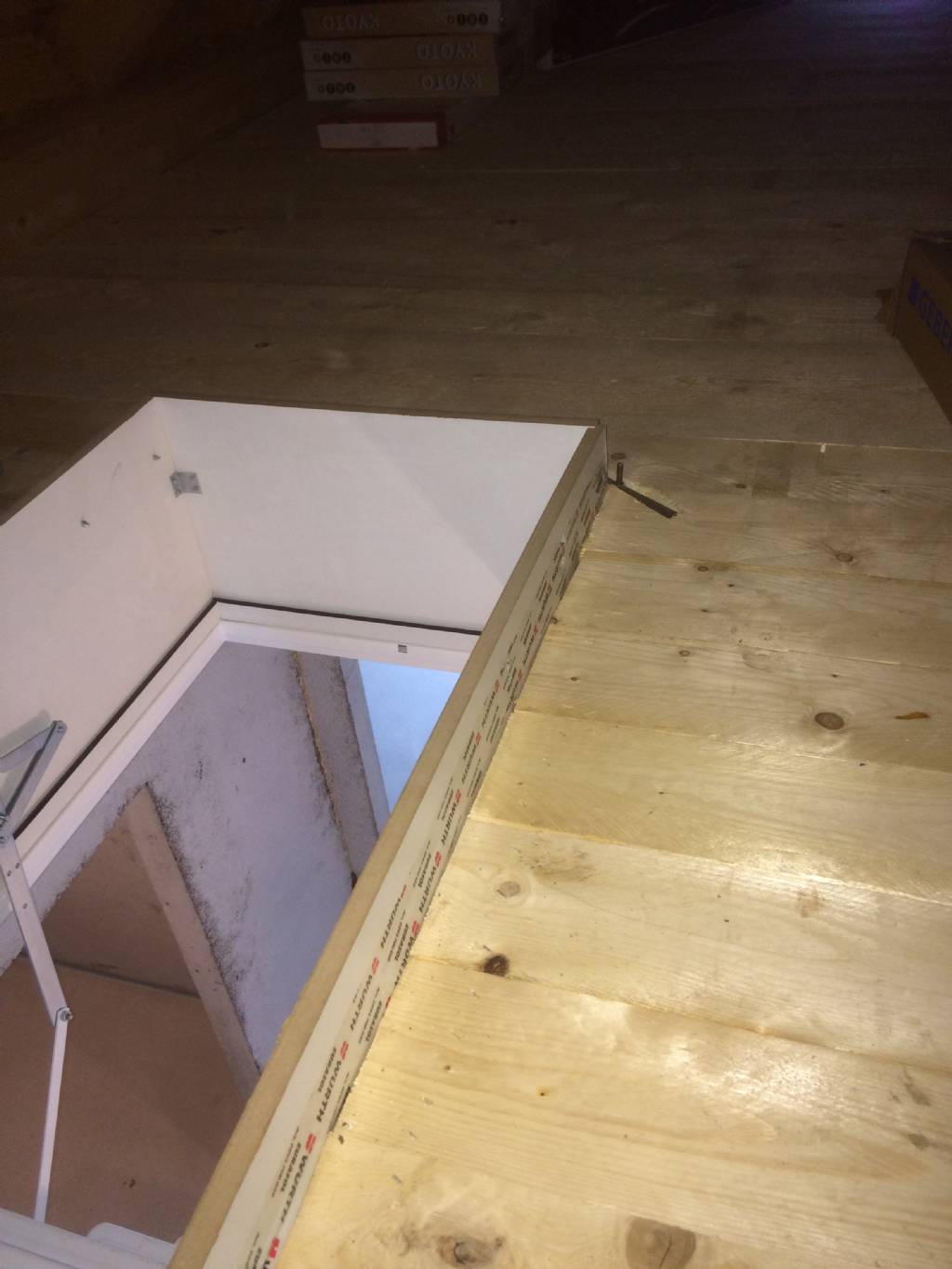

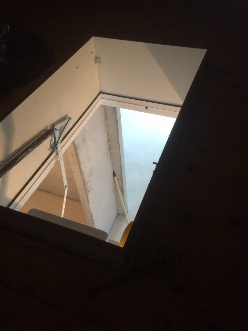

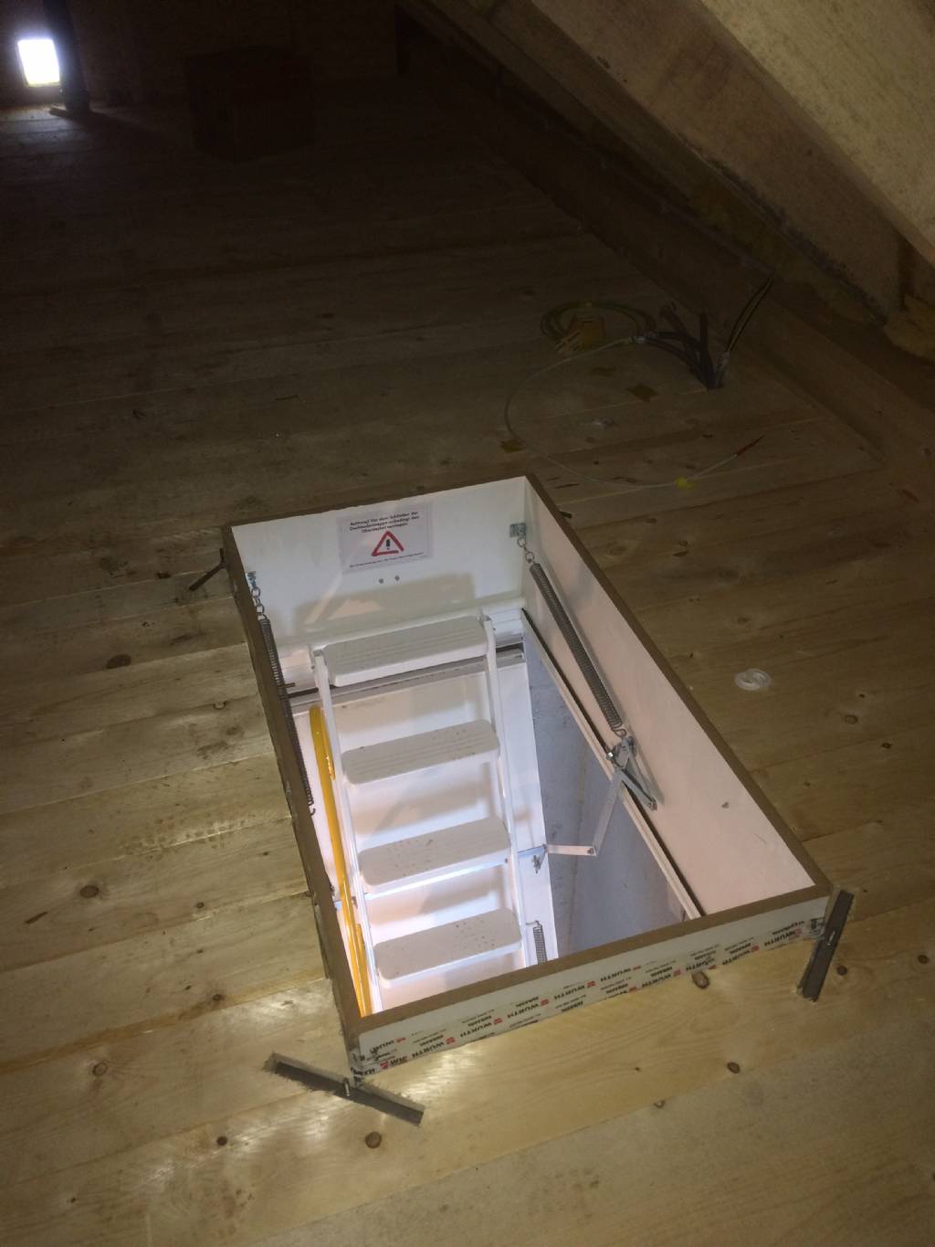

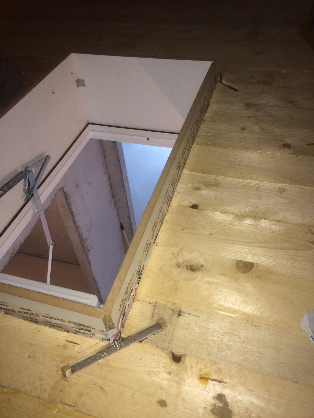

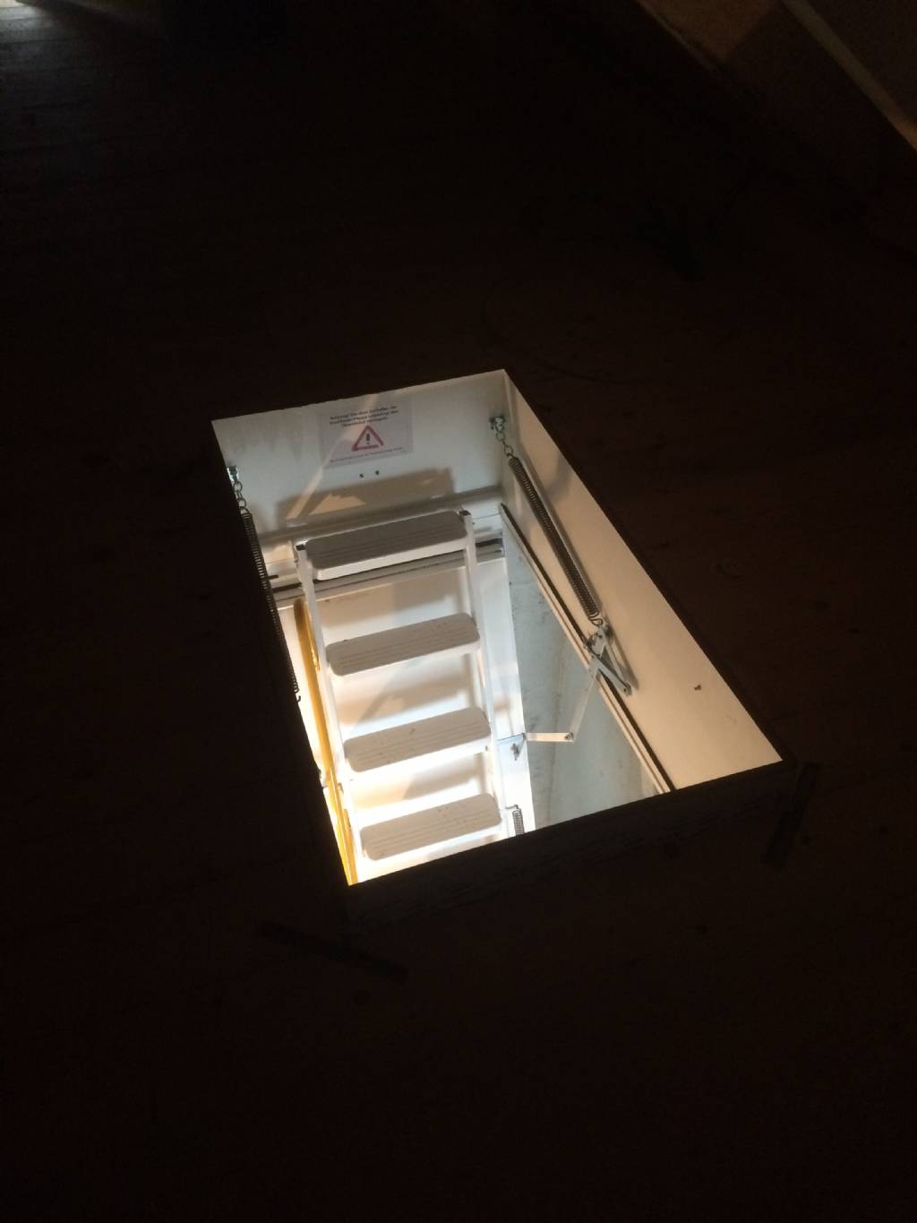

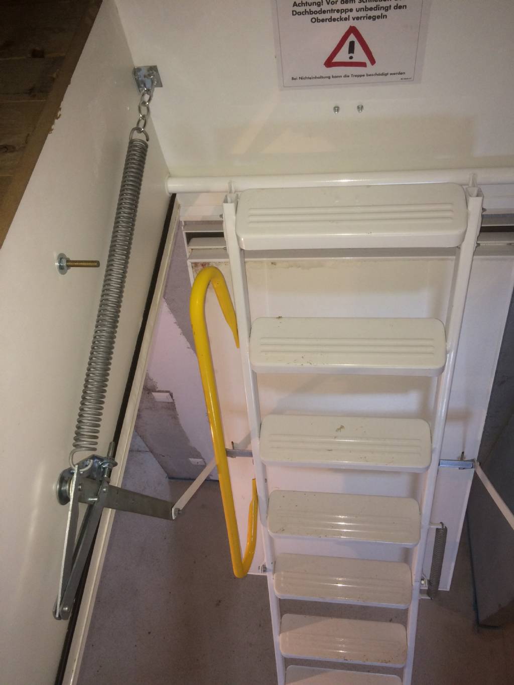

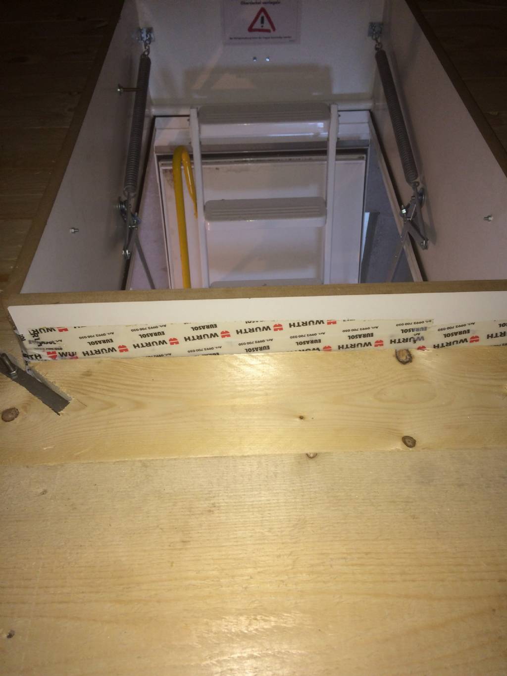

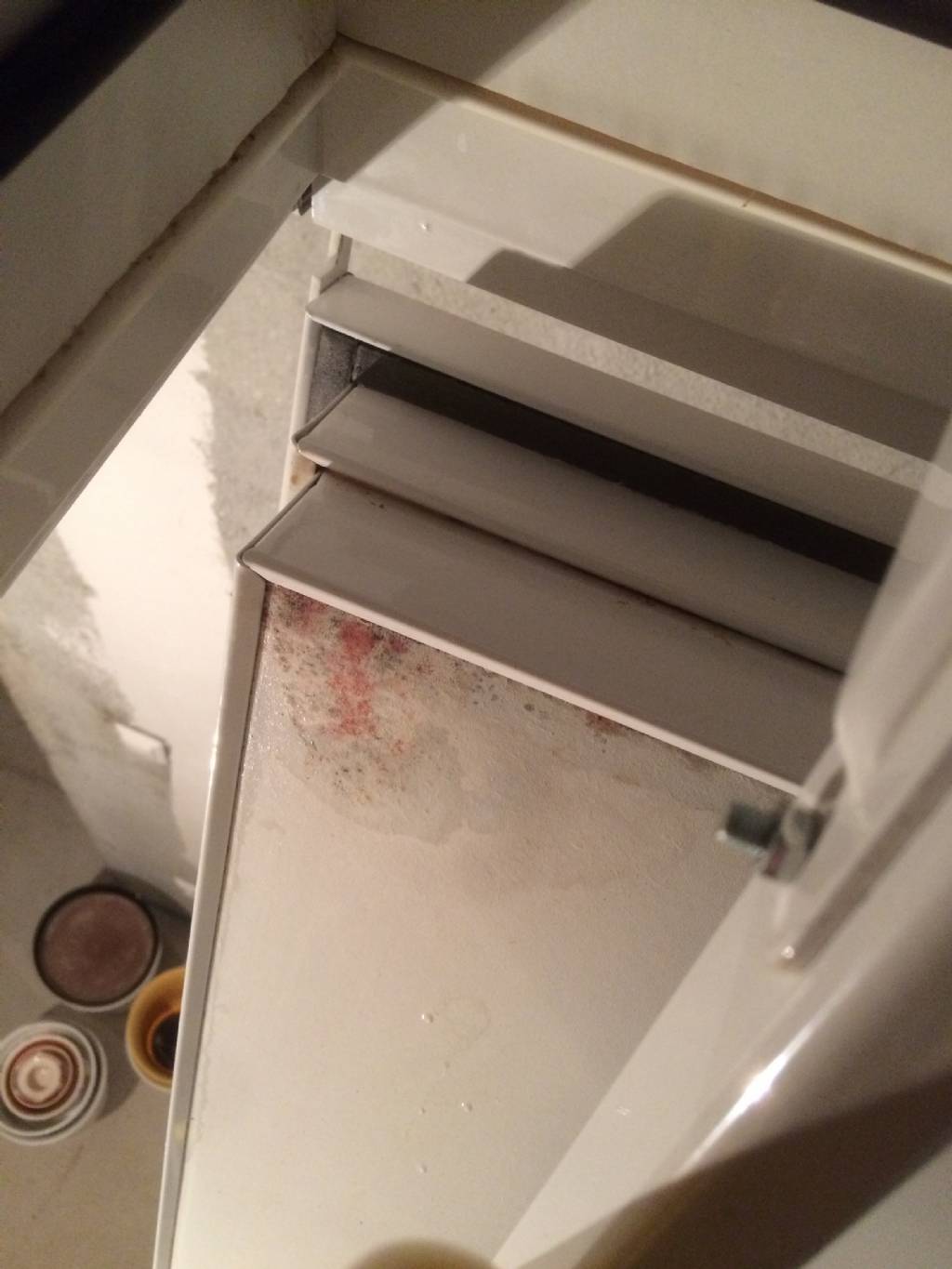

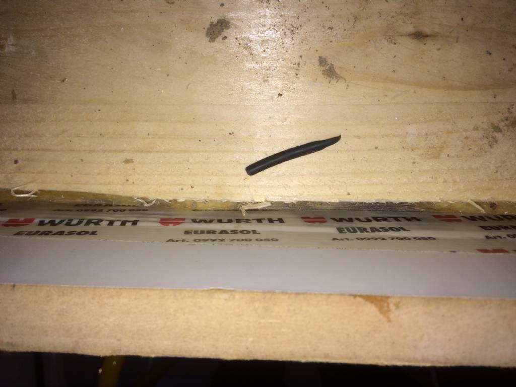

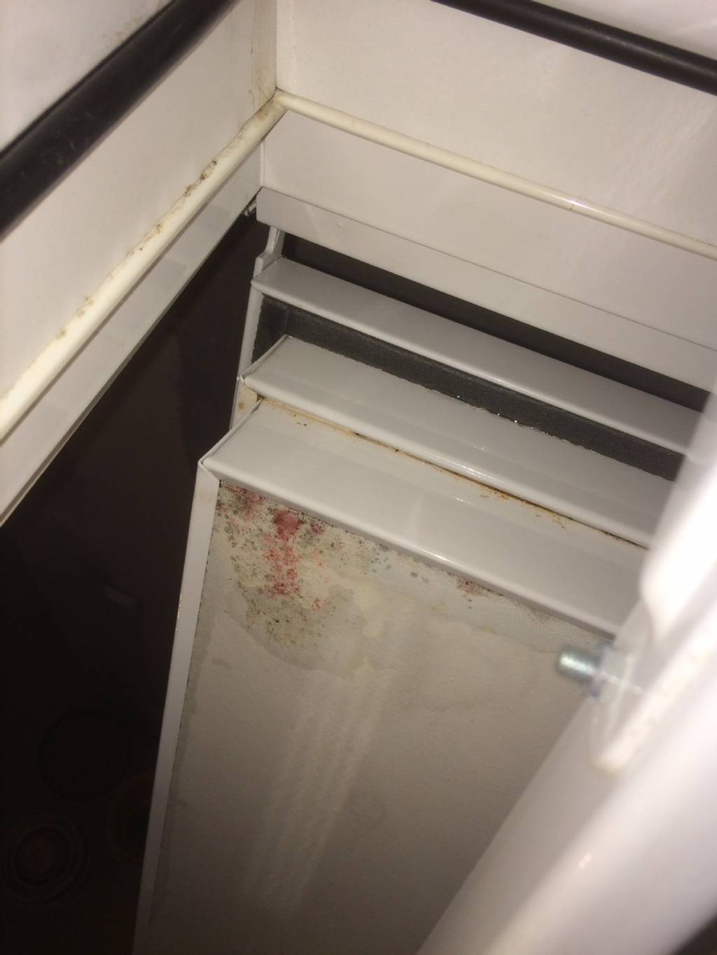

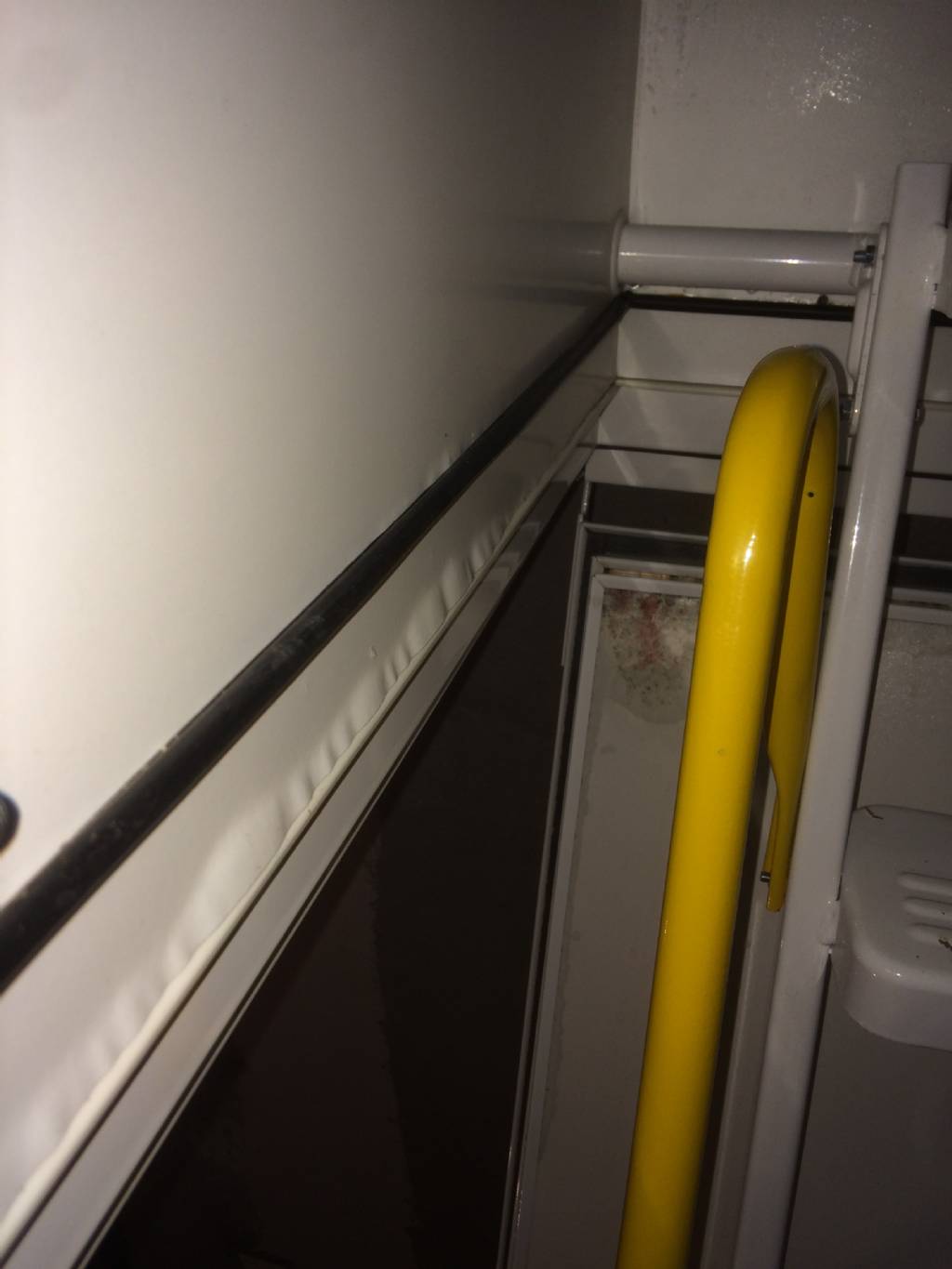

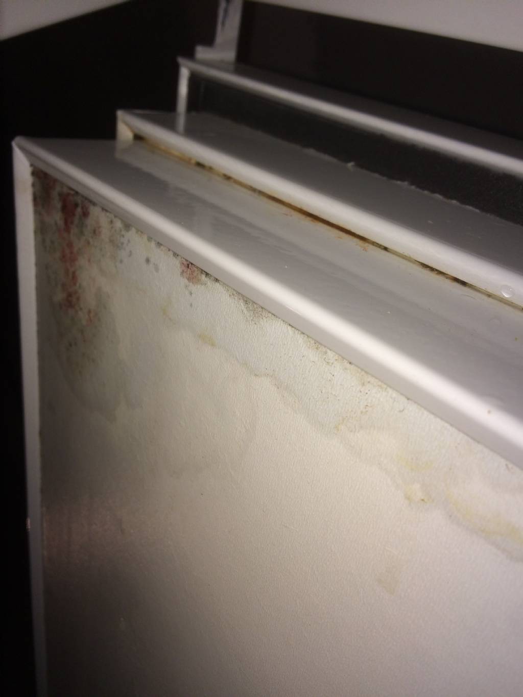

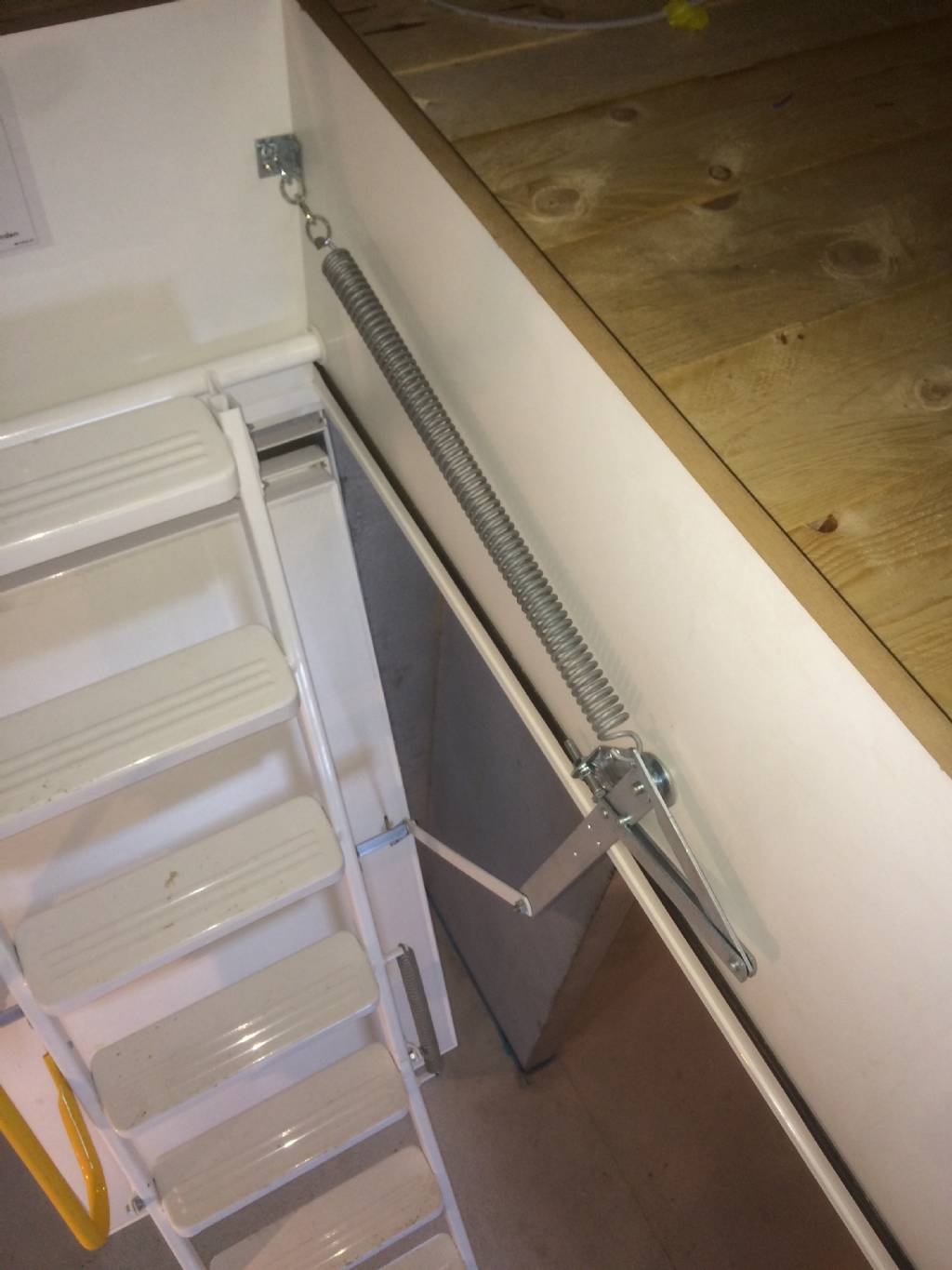

Ist das ok in euren Augen oder war das auch bei euch so?
Hab da paar Bilder von unserer Leiter in den Dachboden.
Irgendwie schaut dies nicht so gesund aus, meiner Meinung nach.
2015/20151227555705.JPG
2015/20151227545650.JPG
2015/20151227697047.JPG
2015/20151227198909.JPG

fuzman schrieb: Schaut auf die fotos so aus wenn das wasser von oben gekommen ist??
Naja, es schaut auch wirklich so aus.
Es ist alles nass in der Treppen-Anlage.
Oben die ganzen Umrandungen und das Gestänge und die Feder innen drin sowie die Treppe selbst.
Keine Ahnung was ich tun kann, also wische ich wie irre.
Hatte die Idee mal die Treppe runter zu lassen und es kann durch verdampfen, und oben sind eh 2 Lüftungen im Dachboden.
Aber ich will keine Feuchte in den Dachboden schießen.
Wäre in meinen Augen Unsinn. Oder täusche ich mich da?
Natürlich wird bei uns gerade geheizt.
Ich habe auch das Estrichausheizen wieder aktiviert, nun hat es im haus teilweise 35°C und es schwitzt. (eh kloa)
Ich habe schon angefangen paar Kleinigkeiten ins haus zu fahren, damit ich nicht nur wegen lüften (leer) hin fahre.
Somit staue ich dies nun im Dachboden.
Sonst wäre mir dies nicht mal aufgefallen.
Habe es früher schon mal abgewischt aber nicht so genau geschaut.
Erst beim raufklettern hab ich es gemerkt.
Finde es beunruhigend.
Das Haus schwitzt natürlich, durch das Heizen.
Habe hier und da stellen wo es an der Wand runter rinnt.
Immer von der Abklebung weg auf der Decke.
Das wische ich immer.
Viel feuchte ist aber nicht da, wenn man 2 mal täglich lüftet und abwischt dazu macht es wohl wirklich gut Sinn für die Trocknung.
Nun ist die Heizung auf Tag 12 (Estrichaustrocknung), sprich morgen geht es von 45°C Vorlauf auf 40°C zurück und so weiter.
Hab schon überlegt die Fenster im Obergeschoß zu kippen damit es besser raus kondensieren kann.
Was haltet ihr davon?

Was hast du den für eine Treppe?
Dichtset richtig angeschlossen?

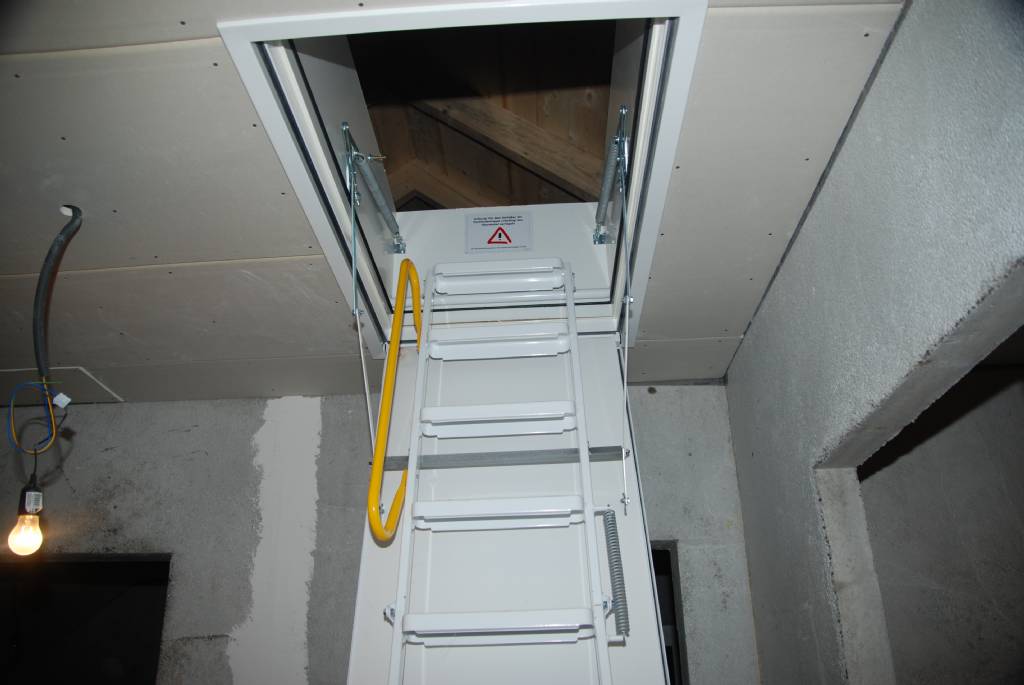

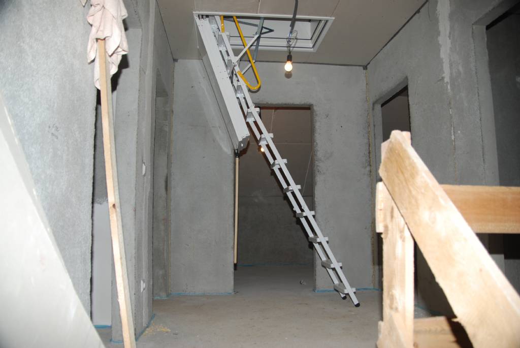

wolfgangpue schrieb: Was hast du den für eine Treppe? Dichtset richtig angeschlossen?
Naja es ist eine .... hmm... solche
2015/20151227514949.JPG
2015/20151227159023.JPG
2015/20151227786784.JPG

Luftdichtheit ist die eine Sache, diffusionsdicht die andere oder änders ausgedrückt: Wasser ist fündig, Wasserdampf ist fündiger.
Kontrollier bitte das Raumklima. Ich gehe davon aus, dass du weit über 65% rel. Luftfeuchtigkeit hast. Durch den Kamineffekt im offenen Stiegenhaus kommt permanent weitere Feuchtigkeit nach oben. Beim Messen wirst du feststellen, dass es im Bereich der Treppe wesentlich feuchter als im EG oder am Boden ist.
Miss bitte mal nach und poste die Werte.
Die Treppe kann wahrscheinlich bei den im Haus herrschenden Dampfdruck gar nicht so gut abdichten.
Sinnvoll ist es, das Raumklima in den Griff zu bekommen.
Dann reduziert sich die Kondensatbildung und du kannst dir den Blower Door Test sparen.

Squawvally schrieb: Kontrollier bitte das Raumklima. Ich gehe davon aus, dass du weit über 65% rel. Luftfeuchtigkeit hast.
Wir hatten auf der Anzeige im EG- Wohnzimmer, am Anfagn eine Luftfeuchte von 78% und wennst dann die Treppe ins OG gehst, merkst wie es immer schwüler wird und richtig hitzig.
Dann hab ich kurz die Fenster aufgemacht und das Haus stoßgelüftet.
Schon waren es nur noch 42-48%.
Grundlegend macht mir die Feuchte Sorgen, da es mir ja Richtung Dachstuhl geht und ich will keine Schimmelbildung dort oben.
Dazu kommt noch dass ich dort auch Schachteln mit Sachen lagern möchte und da soll nichts schimmeln.
Die sagten mir dass die Treppe Dicht ist.
Dicht ist dich. Es war nicht von "Luftdicht" sondern "DICHT" die Rede.
Sagen werden dass viele. Aber bei dem Raumklima hast sogar bei guten Wohnraumfenster Schwierigkeiten mit Kondensat im Fachbereich.
Wenn du ab jetzt auf das richtige Raumklima achtest, wirst in Zukunft kein Schimmelproblem durch die Warmluftströmung vom Eb ins OG haben. Dein Problem ist der Dampfdruck.

Wir haben die Fenster im OG gekippt lassen und es war ok.
Kein Kondenswasser mehr an den Fenstern und kein Wasser, das die Wände runter rinnt.
Der einzige Bereich wo es etwas "schwitzig" war ist der eine nicht beheizte Keller-Raum.
Was die Dachboden-Treppe angeht, finde ich die Stellen mit der, (sagen wir mal) Schimmelbildung, dennoch nicht gut.
Das muss gerichtet werden.

Hab auch einen bei Conrad geholt...
Sind nun bei 40-48% im Moment.
Also ich lüfte schon wie irre.
Die Treppe ist trotzdem nass, obwohl geschlossen.

und im OG an den Fenster ist es nicht nass?
an der Außenkante v. Treppenaufbau innen auch oder nur auf der Treppe oben?
Was hast du für nen Dach? "offen" oder Luftdicht bzw. bewohnbar?
  •  BoZm
3.1.2016  (#19)
Im OG ist ein Fenster immer gekippt, damit die Luftfeuchte raus kann.
An den Fenstern ist nichts zu sehen, alles trocken wenn man mit Finger drüber fährt.
Treppenaufbau ist immer oben Feucht.
Also wenn ich es auf und die Treppe runter mache, dann ist oberhalb der ganzen Treppenteile, auf dem Rahmen Feucht bis Nass.
Dachboden ist offen. Es sind zwei Öffnungen an jeder Giebelseite.
Bewohnbar ist dort nicht, da keine Heizung im Dachboden und dafür war es auch nicht vorgesehen.

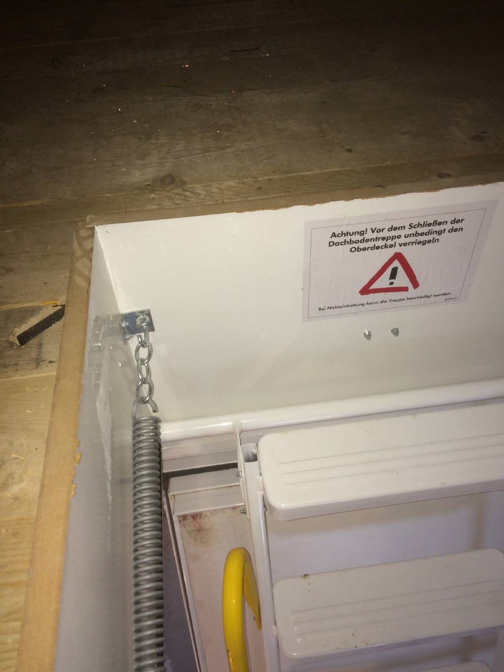

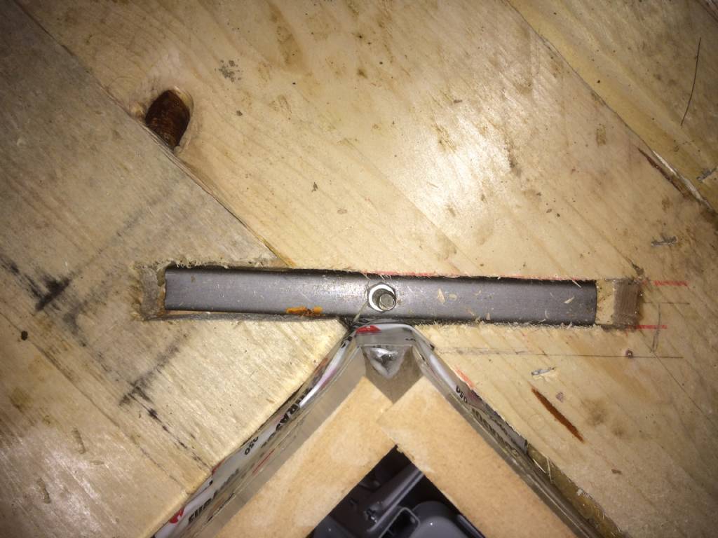

Hallo, hat etwas gedauert, sorry.
Nun die Fotos von der Treppe, hoffe es ist etwas davon dabei, was du sehen wolltest.
