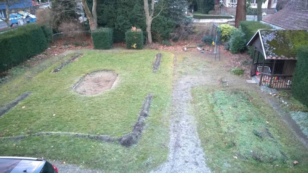

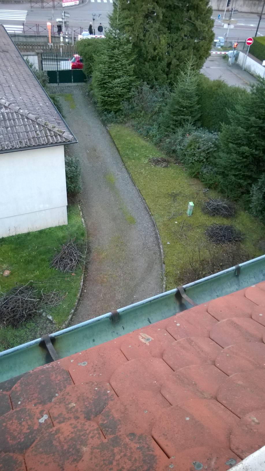

Ich habe gestern mit dem Laser mal das Grundstück abgemessen und dieses auf Grabenkollektor tool übertragen.
Die Einfahrt auf beiden Seiten sind zum grössten Teil eine dünne Schicht Kies. Gleich beim Haus gibts Kopfsteinplfaster also beides ist nicht betoniert. Nur der Platz vor der Garage hat ein wenig Fläche welche bei den Kanalisationsarbeiten mit jackhammer geöffnet werden muss.
Der Regenwassertank, die Kanalisationsleitung, sowie die Regenwasserleitungen sind noch nicht verlegt.
Das Haus ist von 1921 (oder älter), wir sind uns nicht sicher ob 1920 nur eine Post-WW1 Zerstörungsrenovation stattfand oder ob die alte Struktur total abgerissen wurde. Vergrössert wurde es auf jeden Fall 1921.
Zur Heizlast des Hauses. 420m2 Wohnfläche, Kubatur ca. 1200m3. Heizlast kann ich so nicht beurteilen da wir vom Verkäufer ungenaue Verbrauchszahlen haben. Es wurde nicht mehr ganz bewohnt und die Firma welche für die Heizung zuständig war kümmerte sich nicht wirklich darum da die alten Besitzer zu alt waren um die Technik zu hinterfragen. Natürlich wäre es besser wenn ich die Heizlast in kW nennen könnte doch dies ist mir nicht möglich.Sämtliche Fenster und die 2 luftigen Eingangstüren werden ersetzt, sämtliche Leitungen im Keller (Warm Wasser) wurden nun isoliert. Der Dachboden werden wir auch noch zusätzlich isolieren. Durch den Umgang haben wir auch Zugang zu den Heizungsrohren in einigen Aussenwänden. Diese Heizungsrohre werden nun sioliert (vielleicht teilweise ersetzt). Duschrohrwärmetauscher habe ich auch erhalten und das wird an einer Dusche installiert. Zudem kommt Luftwärmetauscher in den Keller, Küche und Badezimmer. Also wir tun was wir können um das Haus zu isolieren und dabei wissen wir auch dass wir es atmen lassen müssen.
Hier ist der Lageplan des Grabenkollektor Tools:
http://grabenkollektor.waermepumpen-verbrauchsdatenbank.de/trenchplanner.html?id=E0m7F0EKILu79a23aigj
Wie würdet ihr diese Leitungen verlegen? Momentan habe ich mal so viele slinkeys wie einfachst möglich eingetragen. Sinn und Zweck dieser Anlage ist es NICHT das ganze Haus damit heizen zu müssen. Es geht mir darum nicht auf eine einzige Heizung resp. auf einen Heizungssubstrate abhängig zu sein. Mit mehreren Heizungsmöglichkeiten kann man längerfristig auch billiger heizen.
Eine Viessmann 300C 28.6kW Ölheizung wird die alte Buderus 104kw ersetzen. Zudem haben wir einen 9kW Holzofen. Eine weitere Heizungsart würde die Ölheizung entlasten. Zudem würde ich das Whirlpool gerne direkt von der Zentralheizung beheizen. Leider hat das Garagendach nicht allzuviel Sonne, sonst würde ich gerne Vakumröhren installieren. Sonst auf das Dach kommt sehr wahrscheinlich wegen der Architektur nicht in Frage.
2015/20151226293804.JPG
2015/20151226163234.JPG

In der Nähe eines Waldes wäre es mir egal ob es evtl. einen Baum negativ beinflussen würde. Ich denke die meisten Bäume hätten kein Problem. Auf unserem Grundstück befindet sich jedoch ein Redwood welcher schon ca. 100jährig ist. Evtl. müsste dieser in Zukunft mal gefällt werden, wir sind uns diesbezüglich noch nicht sicher. Seit dem Heissen Sommer von 2003 hat er Probleme und auch dieses Jahr tat dem Baum nicht so gut. Wir werden diesbezüglich einen Spannungstest machen lassen. Aus diesem Grund möchte ich diese Seite des Grundstücks nicht zu sehr mit Leitungen beeinflussen.
Kann mir jemand bitte weiterhelfen mit dieser Planung? Wie würde ich die 2 Systeme im Grabenkollektor tool zusammenführen ohne dass es einen grossen Kreislauf ergibt? Ich habe die Rückläufe beider Kreisläufe an den gleichen roten und blauen Soleverteiler verbunden doch ein Kreislauf bleibt inaktiv. Ich möchte auch dass beide VL VL [Vorlauf] und RL RL [Rücklauf] am gleichen Ort ins Haus führen, resp. wäre mir dies lieber.
