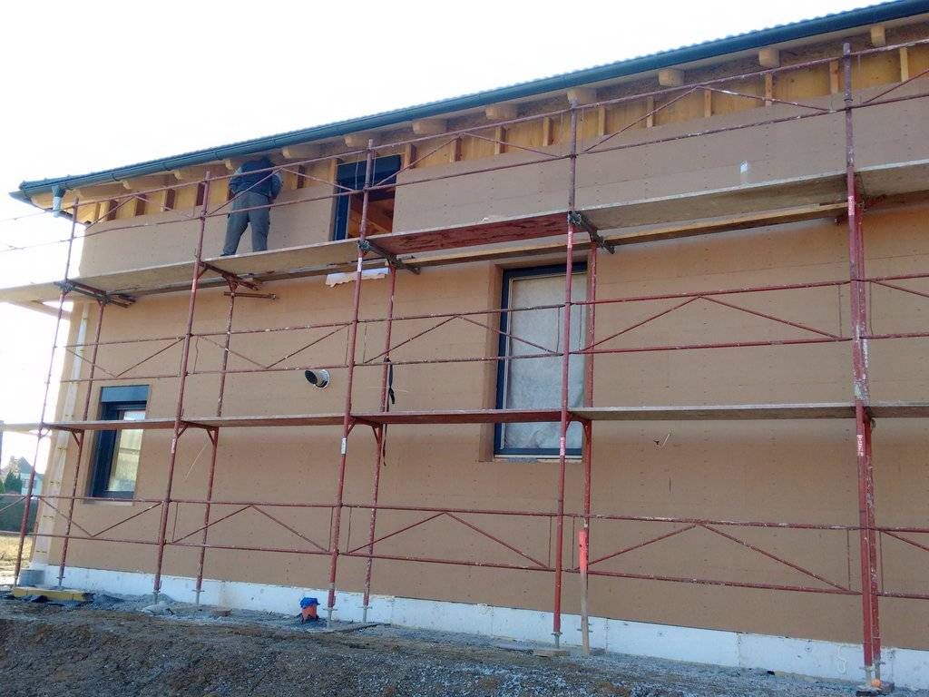

Dämm-Murks - Die abgebildete Fassadendämmung hat momoand@ zum ersten Mal und als Nichthandwerker montiert.(Materialien etc waren von mir)
2016/20160201492610.JPG
Das sieht man einen Unterschied- ganz abgesehen von Öko- und Nichtöko...
das sind jede Menge Platten, auch wenn man die Fugen kaum sieht.
Dein Fassader sollte aber nicht nur keine Rechnung schreiben, sondern müßte alles abreißen, entsorgen und die Fassade sauberkratzen.
Wie sieht es denn darunter aus?
