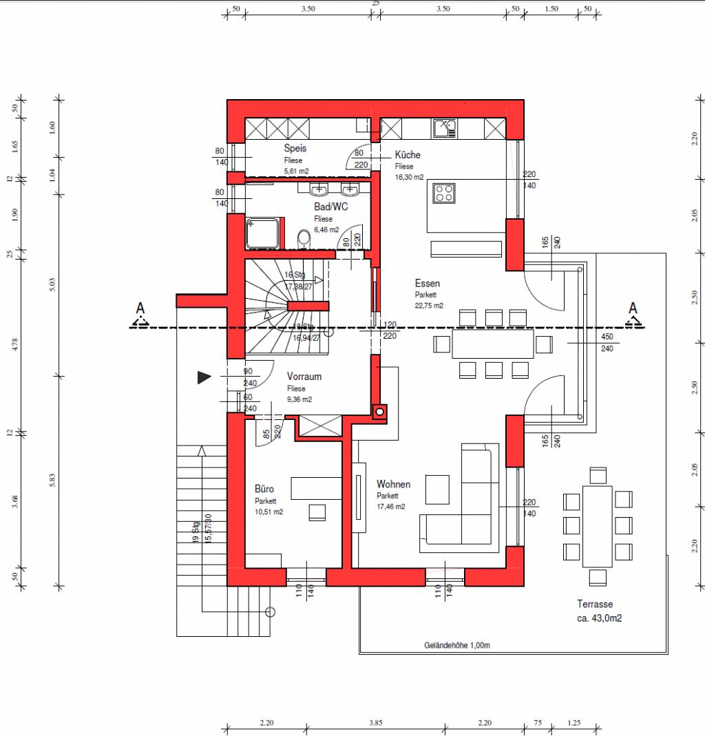

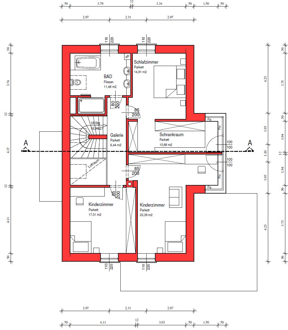

2015/20151213835.PNG
2015/20151213487651.PNG
Solange die Leitungen keine andere Temperatur haben wie die Luft, sollte ja kein Kondensat anfallen. Schließe die Klimaanlage ja nicht direkt an die Wohnraumlüftung an. Die Klimaanlage hat ja einen Kondensatablauf. Und daher möchte ich schon eine Abflussleitung vorrichten, sollte ich wirklich eine Klimaanlage benötigen. Wäre fein wenn ich mit der Beschattung und der massiven Bauweise auskommen würde.
Gebaut wurde mit 50iger Ziegel mit Satteldach. Südseite ist auf der Erkerseite. Gekühlt soll der offene Wohnraum, das Schlafzimmer und die Kinderzimmer werden. Dort sind natürlich auch die größten Glasflächen.
Ein Kollege hat ziehmlich gleich gebaut und hat eine Klima nachrüsten müssen, sonst hätte er es im OG im Schlafzimmer nicht ausgehalten.

du hast relativ wenig fensterfläche und als ausgleich dann die vollverglasung. naja.
ich verstehe zwar die intention, aber im og werden die räume relativ dunkel bleiben.
der erker wird im sommer überhitzt.
nachteil des 50er ziegels ist, dass er sich unter tag aussen mit wärme "anspeichert". mit vws wäre es weniger das problem. ist halt der in-trend mit monolithisch. ;)
du solltest noch eine ordentliche konstruktive verschattung überlegen: vordach, brise soleil, raffs, rollos.
