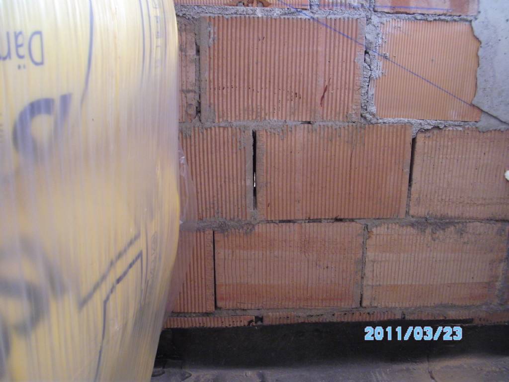

ps: das mit den atmenden wänden stimmt! hab die stelle gefunden an der meine 25-er-hlz-wand schnauft...
2015/20151206972392.JPG
6.12.2015  (#19)
Geht da zufällig die Aussenluft der KWL KWL [Kontrollierte Wohnraumlüftung] ins Gebäudeinnere? emoji
