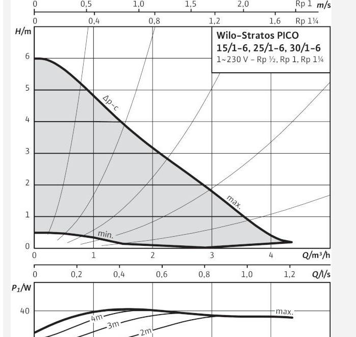

Durchfluss in FBH FBH [Fußbodenheizung] - Grosszügig gerechnet hat Deine Heizung einen maximalen Wasserdurchsatz von 1,2 m3/h. Da reicht die vorhandene Pumpe allemal.
2015/20151204281093.PNG Bei dieser Wassermenge schafft die ~3,5 m! Das reicht locker.
Da muss ein anderer Grund da sein.
Gruss HDE
