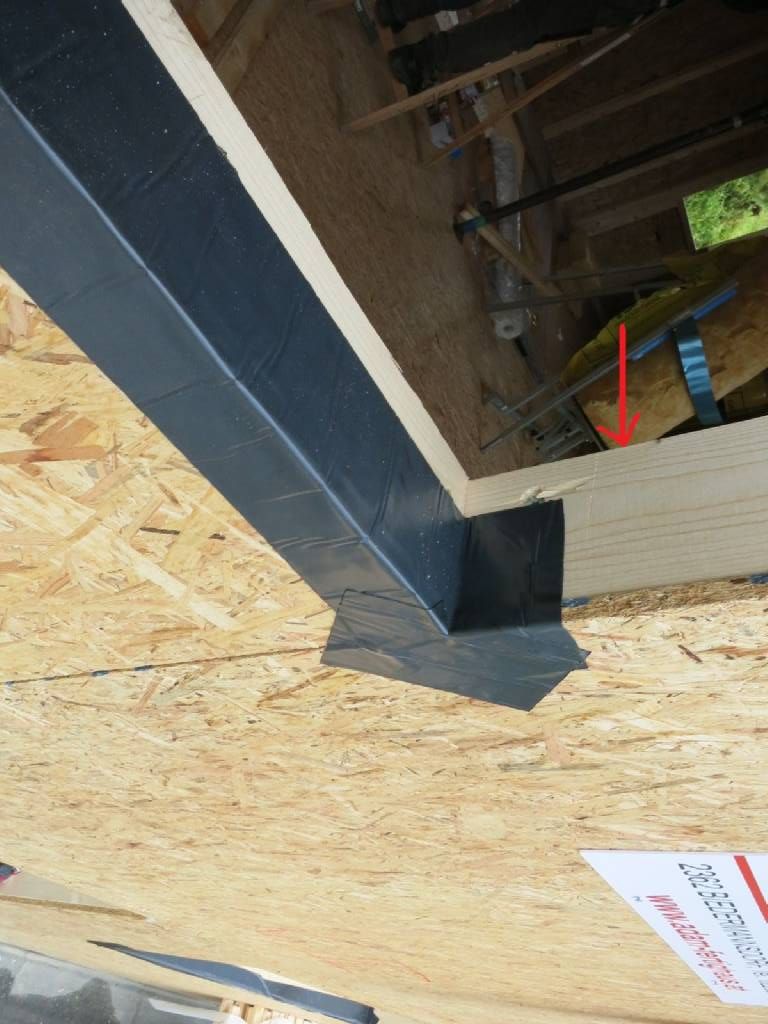

Holzriegelbau, Innenausbau ohne Fenster? - Anbei ein Bild von einem meiner Fenster (von außen nach innen aufgenommen). Ich möchte nun auch an der Innenseite so wie es außen ersichtlich ist OSB Platten anbringen. Konkret geht es mir nun darum ob ich nun bis zur Kante (roter Pfeil am Bild) die Platten verlegen darf oder ob ich waren muss bis die Fenster drinnen sind.

Wandaufbau - Hast du jetzt innenseitig die Dampfbremse und die Sparlattung und darauf kommen nochmal OSB-Platten und Gipskartonplatten?
Wegen außenliegender dampfbremsender Wirkung der OSB-Platte wäre das ungünstig-wird aber hoffentlich berechnet worden sein. Normalerweise kannst du jeweils bündig bis zur Leibung gehen ohne dass es die Fenstermontage stört. Sicherer wäre es in jedem Fall das mit der Baufirma abzusprechen- auch aus Gewährleistungsgründen. Sind Installationsleitungen verlegt? Andreas Teich |
Wandaufbau - Hallo an den „Nachtschwärmer“ Andreas,
genau, die Dampfbremse ist innen und dann die Sparlattung, und darauf will ich nun die OSB Platten montieren. Installationsleitungen wie Elektro, TV, Internet usw. wurden bereits erledigt, so denke ich kann ich bündig bis zur Leibung mit den OSB Platten abschließen. Danke für dein reges Feedback & Grüße aus Wien, Robert |
