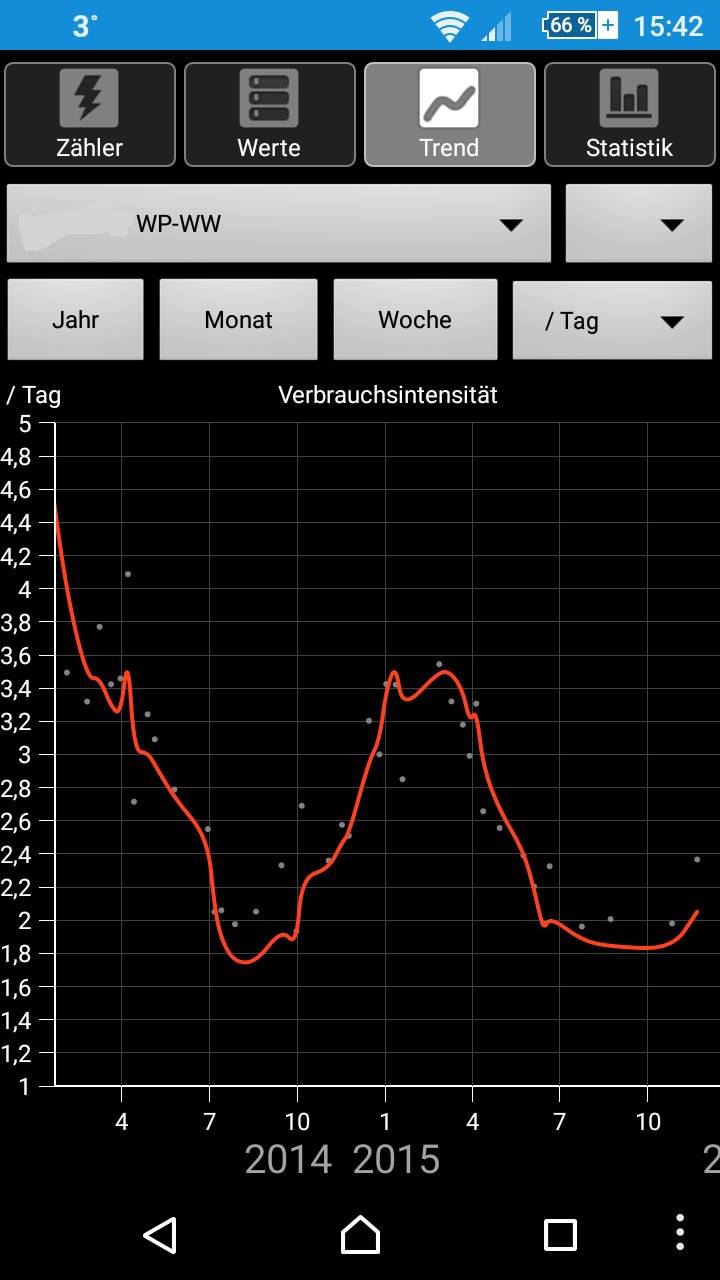

zeichnet wer von euch noch den Energieverbrauch für die Warmwasser Erzeugung auf?
Ich bin nämlich drauf gekommen das der bei mir im Winter doppelt so hoch ist wie im Sommer.
Das er höher ist OK, aber doppelt so hoch kommt mir schon komisch vor.
Das WW WW [Warmwasser] wird bei mir mit einer eigenen DV-WP (Flächenverlegung) erzeugt.
Eventuell liegt es daran, weil der Boden im Sommer wärmer ist (es list auf ca. 1,50 m).

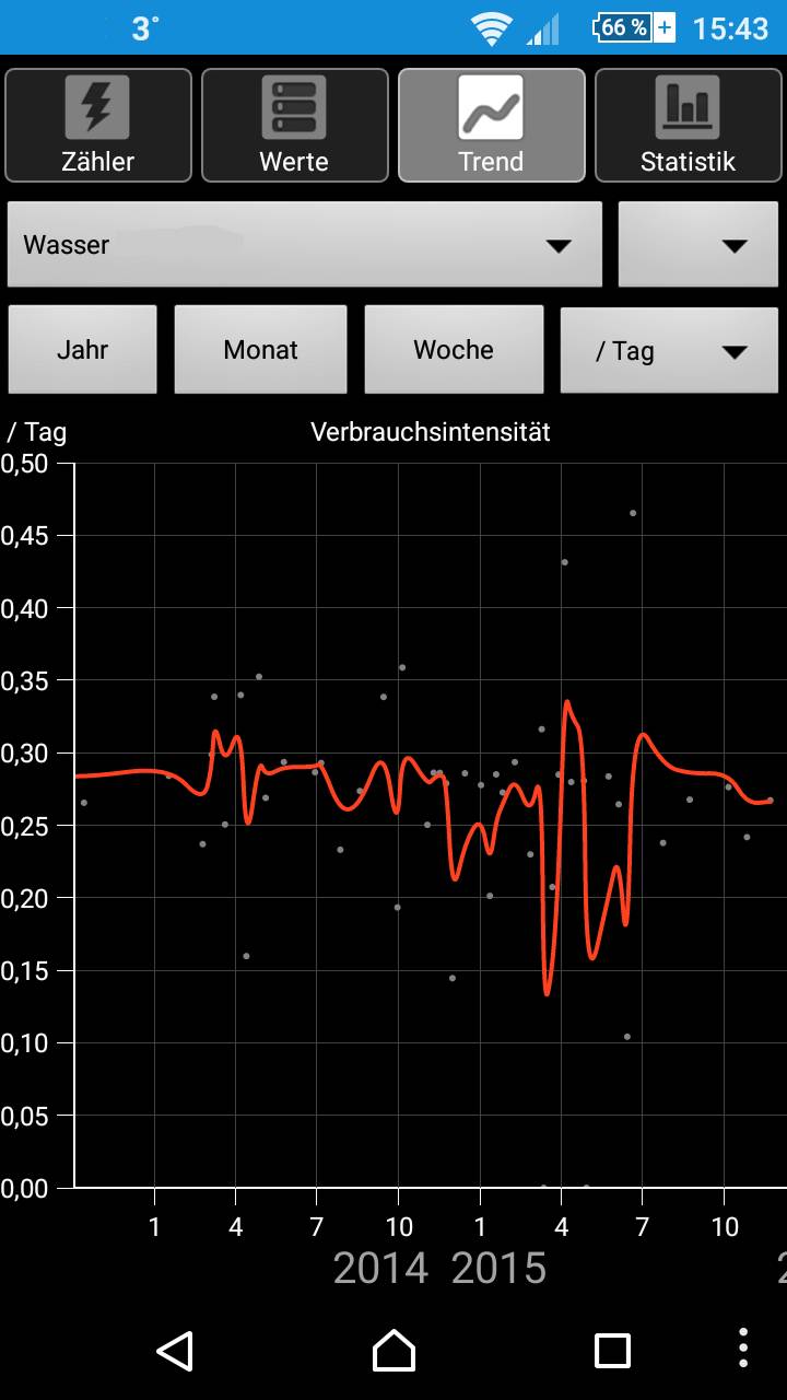

Anbei der Überblick über den Stromverbrauch und generell den Wasserbrauch (kalt und warm). Wasserverbrauch ist also ziemlich gleich über das Jahr.

Zeichnest Du auch Kompressorlaufzeiten auf, um die COPs für Sommer und Winter bestimmen zu können? Nachdem der Verbrauch so schön kontinuierlich ansteigt und abfällt, deutet das tatsächlich auf eine Temperaturabhängigkeit hin. Warmwassersollwert So/Wi ist ident? Schwankt die Kaltwassertemperatur So/Wi? Hab früher in nen Haus gewohnt, wo das KW im Winter mit +2 Grad ins Haus kam. Wie tief liegt der Kollektor?

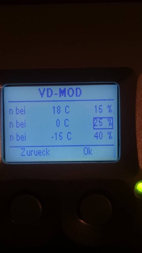

  •  rainer1977
23.11.2015  (#8)
Was für eine WP WP [Wärmepumpe] hast du da fürs Warmwasser?
  •  rainer1977
23.11.2015  (#9)
Kann es sein, das die WP WP [Wärmepumpe] mit fallender Außentemperatur die Leistung erhöht, also moduliert?
Wäre eine Erklärung, bei mir schauen die Drehzahlen für die Warmwasserbereitung temperaturabhängig so aus:
2015/20151123429118.JPG

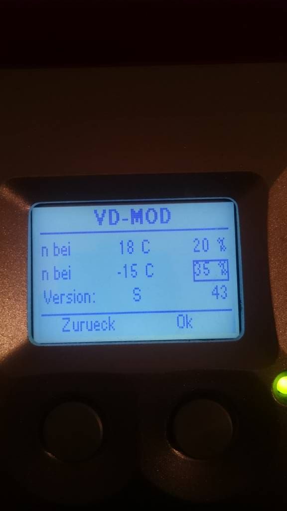

23.11.2015  (#10)
die reinen ww-wp sind eher technische armutschgerl, da moduliert sicher nix wie bei deinem hightec-maschinderl ... emoji
was kann denn die maximal? 20-35% ist ja eine eher geringe range...

  •  rainer1977
23.11.2015  (#13)
Modulationsbereich ist zwischen 4 und 14kW. Diese Einstellung war jedoch bereits vorgegeben. Ob vom Werk oder vom Installateur weiß ich leider nicht.
Im Heizungsbereich, Heizlast von 8,47kw (-13 Grad Auslegung), ist sie so eingestellt:
2015/20151123663234.JPG
