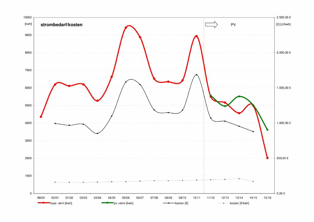

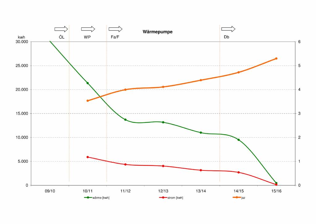

ich bin bei der eag-tochter-tochter stromdiskont, 100% ökostrom (also auch förderfähig)
lt preisblatt:
basispreis -----> 7,17 / 8,604 netto/brutto ct/kwh
wp-tag --------> 7,17 / 8,604
wp-nacht ------> 6,16 / 7,392
aufgrund der ganzen nebengeräusche ist der wp-tagtarif trotzdem günstiger als der basistarif, weil eben wp-strom andere nebengebühren hat...
effektiv rauskommen tut damit für mich:
wp-tag -------> 13,18 brutto
wp-nacht -----> 11,50
plus € 7,50 pro monat
letztes jahr:
haus 4987 kwh -----> 879,- € brutto
wp 2697kwh --------> 418,- €
die eag verkauft die alten ferraris zähler geprüft günstig als subzähler. hab 2 davon für unsere beiden wohneinheiten genommen. der platz im eternit-zählerkasten ist ja schon da ... emoji
hier unsere hausstromstatistik
2015/20151124965892.JPG
und hier die wp
2015/20151124807719.JPG
