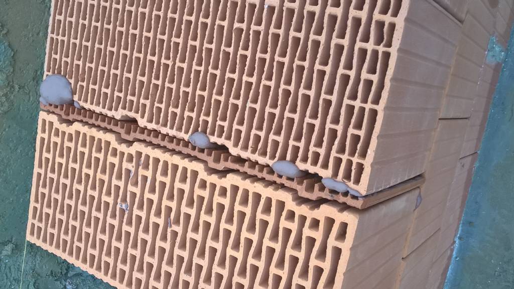

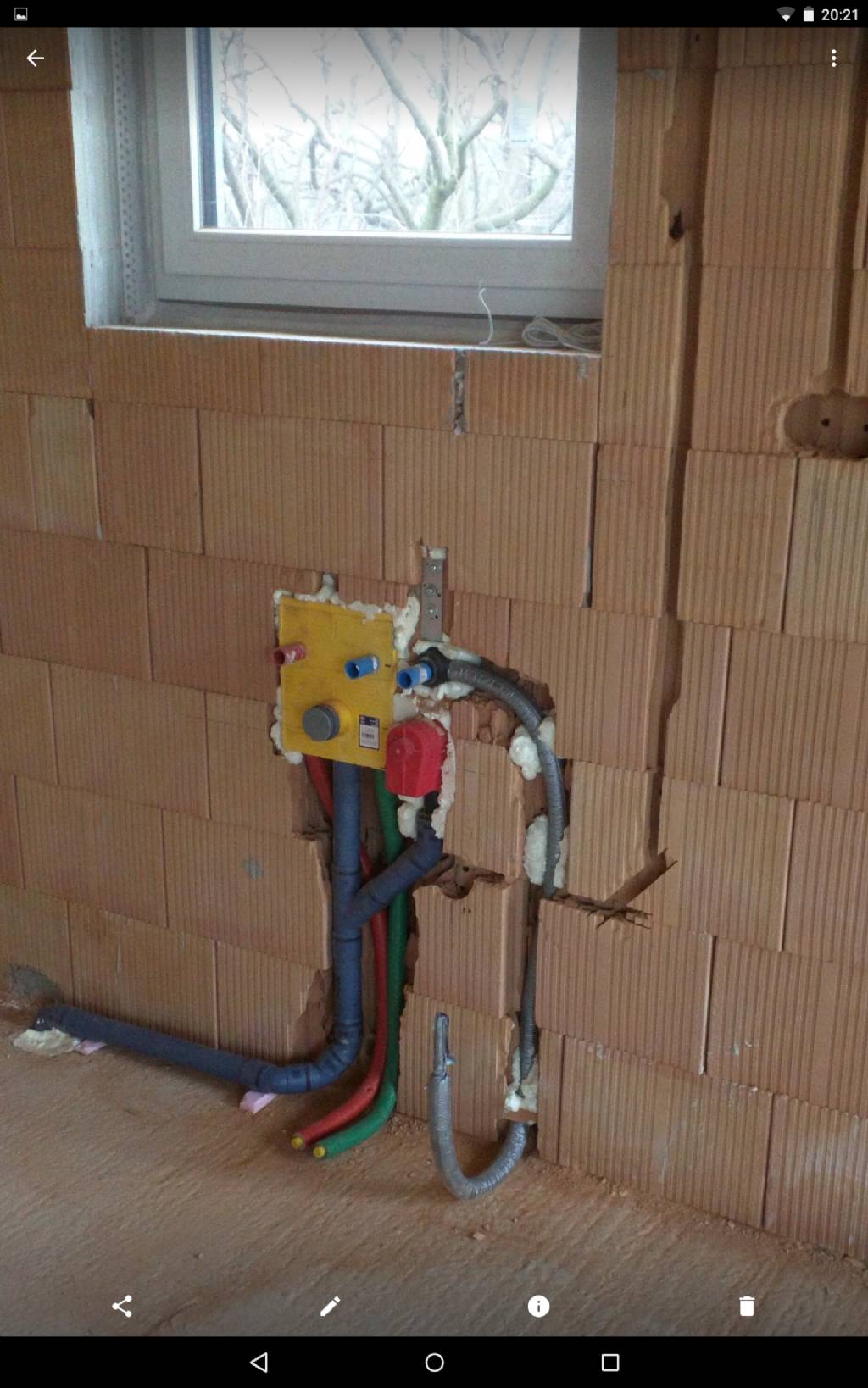

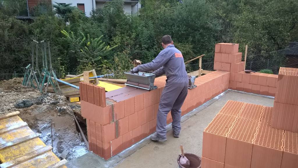

Eder XP 50 Plus.
Da unsere Baufirma mit dem Deckelmörtelverfahren keine Erfahrung hatte und sich etwas unbegeistert von unserem diesbzgl. Wunsch gezeigt hat, hat uns Eder einen Verfahrenstechniker geschickt, der ruckzuck gleich eine halbe Wand aufgestellt hat - perfekt wie Lego. Unser Bautrupp hat sich dann ordentlich angestrengt so sauber weiterzuarbeiten. emoji

Wollten auch Deckelmörtel machen, aber bei Temperaturen von gut 30° funktioniert das System absolut nicht mehr, die Walzen verkleben, Mörtelkonsistenz kann man gar nicht so hinbringen damit der Deckel wirklich funktioniert.

Hab auch den Senftenbacher Sigma genommen, kommt von der Qualität meiner Meinung nach nicht ganz an den Eder XP 50 ran, hat aber trotzdem zu einem Haus mit geraden Mauern geführt. Preis/Leistung ist denke ich besser als beim Eder. Bruch war sehr wenig und auch wir haben bei 30°C gedeckelt, das geht schon. Konsistentz muss schon stimmen und wenn mal der Kleber in der Rolle ist, dann sollte man die auch leer machen. Bei vorübergehender Nichtverwendung der Rolle rate ich dazu, diese einfach in die Wassertonne zu tauchen und dort zu lassen, bis sie wieder zum ständigen Einsatz kommt, dann haut das schon hin.
