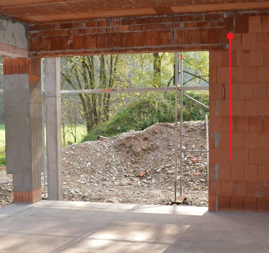

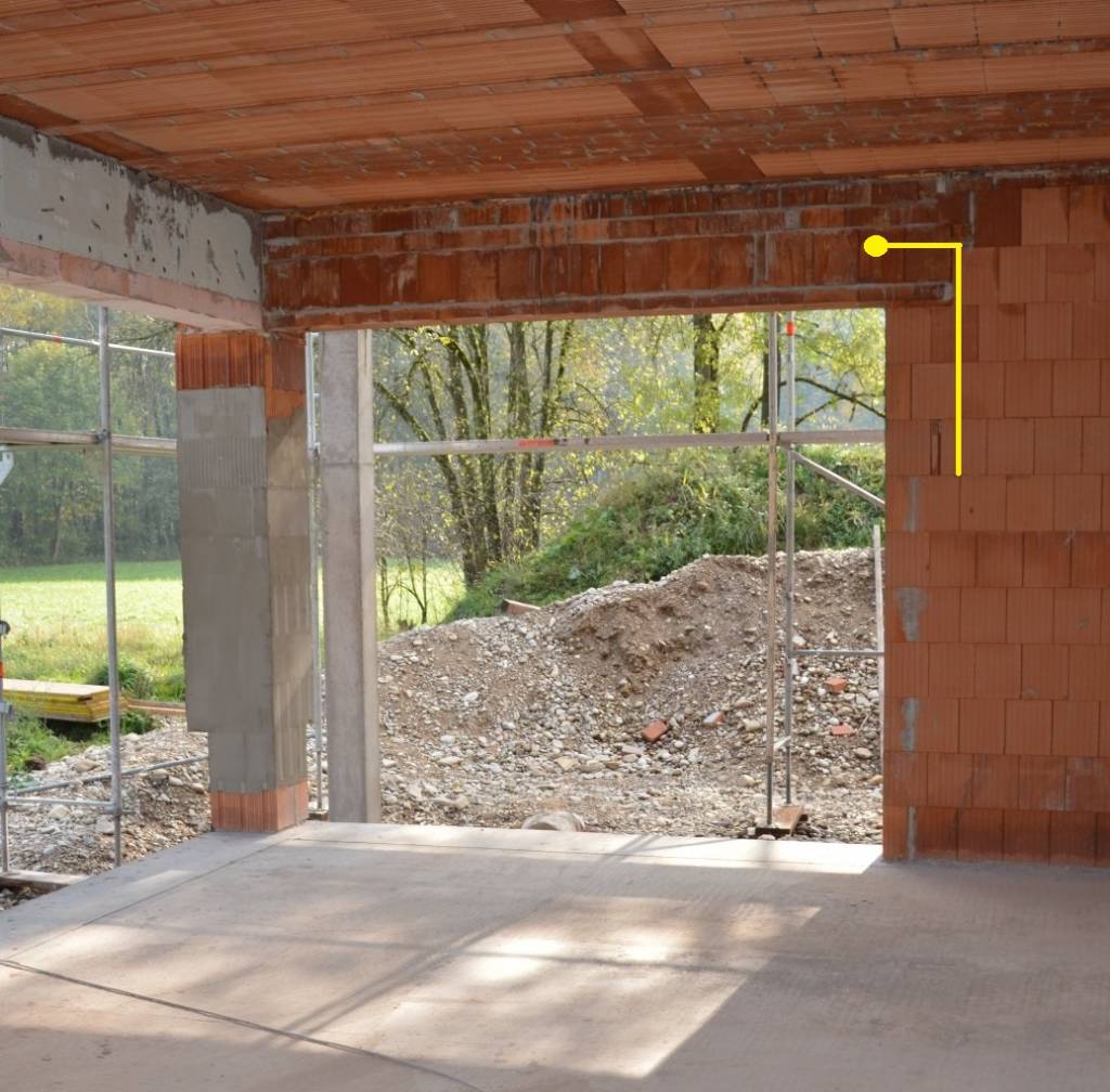

Raffstore/Rollladen Stufensturz Strom
16.11.2015
4 Antworten
Bei mir Variante 2So kommst aus der Verlegenheit, das Überlager anstemmen zu müssen, raus. Außerdem wars für mich (als Eigenleister) weniger Aufwand!
ng bautech |
Ich habe außen im Eck angesetzt und reingebohrt - wo das genau ankommt ergibt sich dann. In deinem Fall sollte beides kein Problem sein. Aufwändiger wirds nur bei geschalten Stürzen. Ich bin oft über die Decke gefahren (Ziegeldecke). |
jo Variante 2 ist deine...
Ich hab wie Executer eigentlich fast alles über die Decke gelegt, was bei dir ja schon zu spät ist. |
Nachdem er auch Ziegeldecke hat lässt sich das schon machen, ist halt nur die Frage ob die Spannrichtung der Decke zum Weg der Leitung passt |
