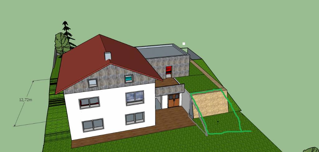

Wir haben gerade den Bagger da und sollen jetzt schnellstmöglich entscheiden, wie wir unseren Garten haben wollen.
Wir möchten gerne auf der Vorderseite (siehe Bild), statt der ursprünglich geplanten Steinmauer, den Garten einfach abböschen und eine Wiese machen (und darin eine Natursteinstiege, aber darum gehts jetzt nicht).
Wie steil/flach soll diese Wiese/Böschung werden, damit man auch noch gut rasenmähen, etc. kann? Fotos von euren Gärten wären suuuuper!
Wir sollen nächste Woche die Stützmauer betonieren damit wir fertig zuschütten können. Da soll natürlich das Gefälle dann auch passen.
Ich hoffe, ihr könnt auf dem Bild erkennen, worum es uns geht :)

also mehr als 20% Steigung sollte die Böschung dann nicht haben.
Das sind dann aber bei einer Höhe von 2,5 Meter ,eine Länge von 12,5 Meter.
Das stimmt mit Deiner Zeichnung nicht überein. Lt. Deiner Zeichnung
hast eine Steigung von ca. 85-90%. Die Frage die Du kären musst ist, wie die
beiden Seiten ausgeführt werden sollen. Im Prinzip ist das ja eine Rampe.
Ich würde anstatt einer hohen Mauer (lt Plan sind das ja mind. 2,5 Meter)
3 kleine Mauern mit einer Höhe von 80-90 cm und jeweils um ca. 1 -1,3 Meter nach vorn versetzt machen. Wenn Du eine Außenstiege planst, musst Du Dich
sowieso nach den Maßen der Stiege halten. Wenn ich den Plan richtig lese,
dann ist die Breite von der Mauer ca. 3,5 - 4 Meter. Zieht man eine
Stiegebreite von ca. 1 Meter ab, dann bleiben ja so um die 2,5 - 3 Meter
restliche Breite über. Die kann man ja mit div. Stauden und Bodendecker
leicht beplanzen.
Die Maße einer optimalen Stiege sind ca. 28 - 31cm Stufentiefe und ca. 15-18cm Stufenhöhe.

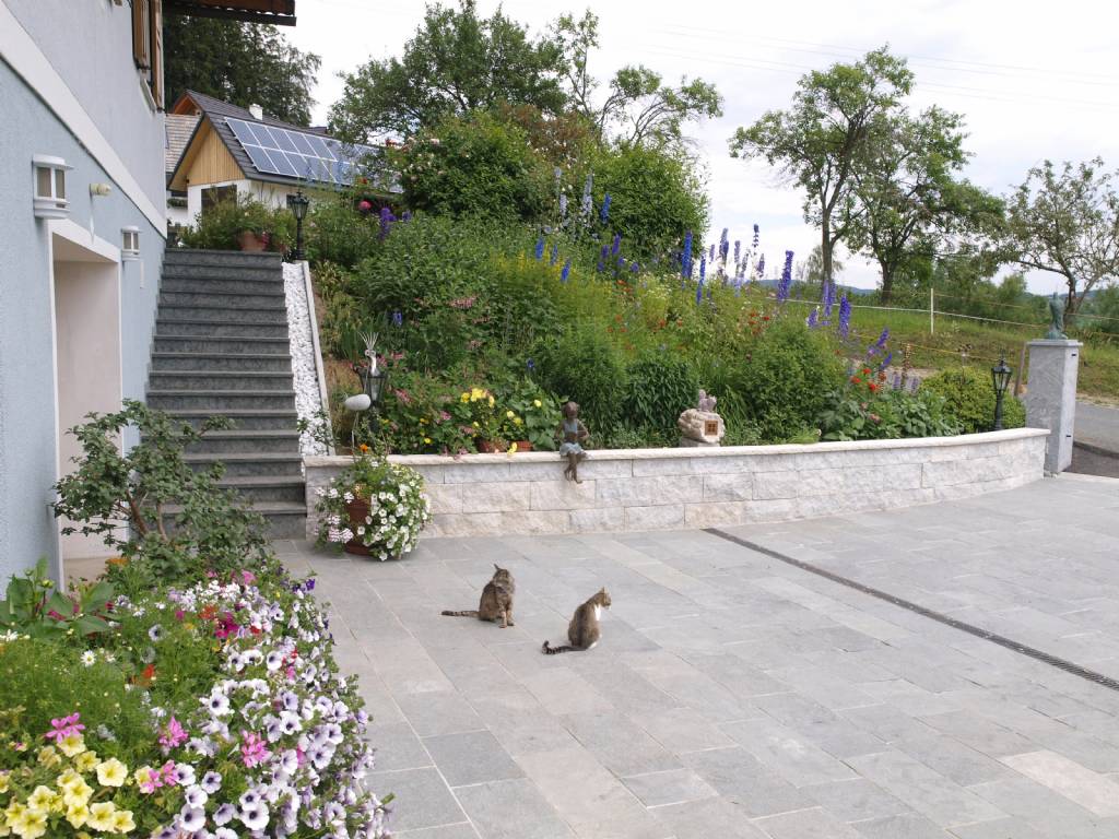

Bei mir schauts zwar nicht gleich aus, aber ich habs so wie auf dem Bild gemacht. Meine Frau hat die Böschung mit diversen Stauden und Pflanzen
bepflanzt - die Pflege ersetzt das tägliche Fitnesstraining emoji.

Danke Kleinermuk für deine ausführliche Erklärung... ist eben eine ganze Geschosshöhe, die wir da überwinden müssen (vom EG-/ in den UG-Garten), also eher sogar 3m. Das mit den 3 Ebenen haben wir auch schon überlegt... hmmm
Meinst du echt, dass die Steigung nur so gering sein "darf/soll"? Wenn dem so ist, ist das natürlich dann auch nicht optimal... "die Rampe" läuft ja dann eine halbe Ewigkeit den Garten hinunter!

Lt. Plan ist die Fläche zm Mähen ja nicht so groß, da kann man ja einen Nachteil in Kauf nehmen.Aber wie machst Du die beiden Seiten der Rampe - aus meiner Sicht muss da auch ein Mauerwerk gemacht werden?

@Kleinermuk die beiden Seiten der "Rampe" sind so überlegt: links soll eine Stützmauer betoniert werden (hab ich oben im Bild grau skizziert), rechts (S-Seite) einfach abgeböscht bzw. vielleicht irgendwann mal (falls noch Geld da ist) eine Steinmauer.
