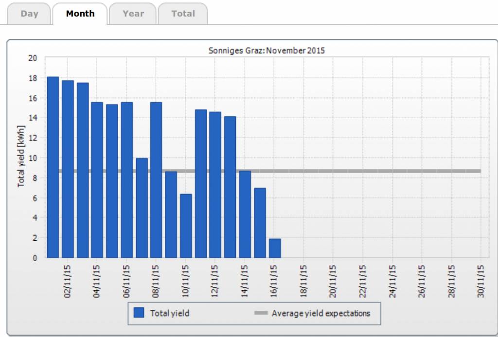

16.11.2015  (#19)
2moose schrieb: Dir ist aber schon klar, dass das Kraftwerk für eine LWP LWP [Luftwärmepumpe] nicht auf einen superschönen, massiv durch die WWB im Sommer verfälschten Jahresdurchnschnittsverbrauch, ausgelegt werden muss ... sondern auf die Winternacht, in der die LWP LWP [Luftwärmepumpe] mit Abtauvorgängen beschäftigt ist
Es ist immer eine Frage der Auslegung und der Einstellungen. In der Nacht schläft meine LWP LWP [Luftwärmepumpe]. Die ist nur tagsüber in Betrieb, wenn es PV-Strom gibt und die Außentemperaturen höher sind. Der Heizstab hat 0 Betriebsstunden, weil er deaktiviert ist.
Wir reden von 20 % Mehrverbrauch, also an sehr kalten Tagen bis zu 4 kWh täglich. Aber selbst im dunklen Dezember und Jänner liefert mein Dach noch ca. 5 kWh täglich, womit der Mehrverbrauch gegessen ist. Außerhalb dieser beiden Monate laufen PV + LWP an den meisten Tagen positiv, sogar jetzt, Mitte November entspricht der Verbrauch noch der durchschnittlichen Erzeugung:
