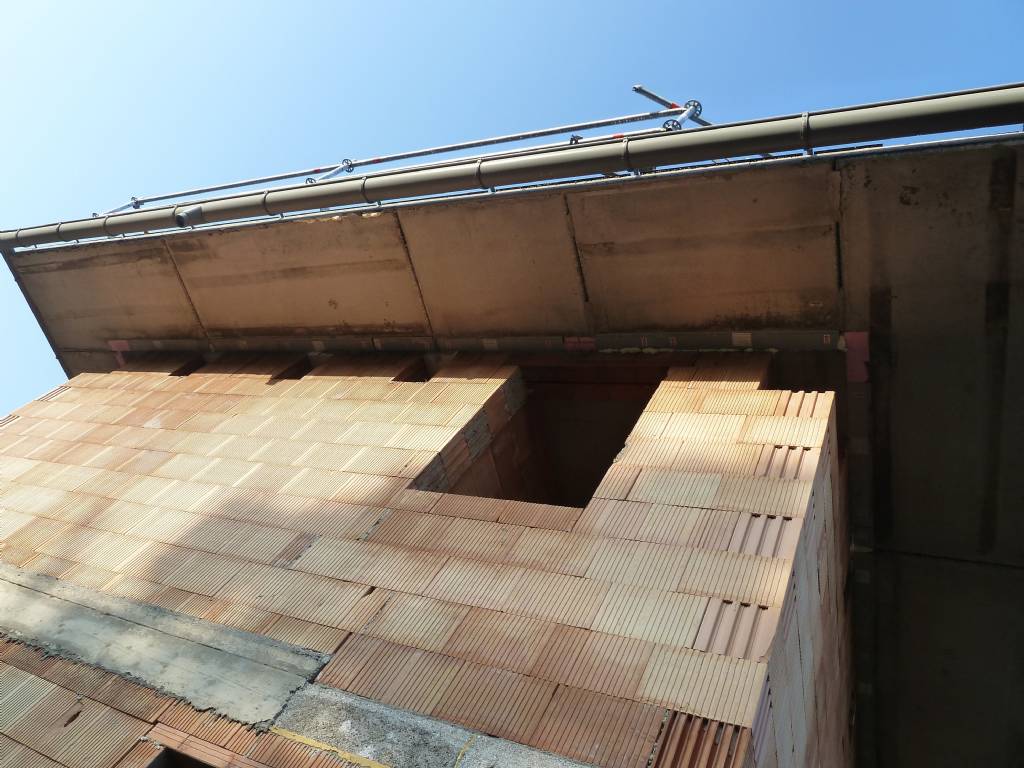

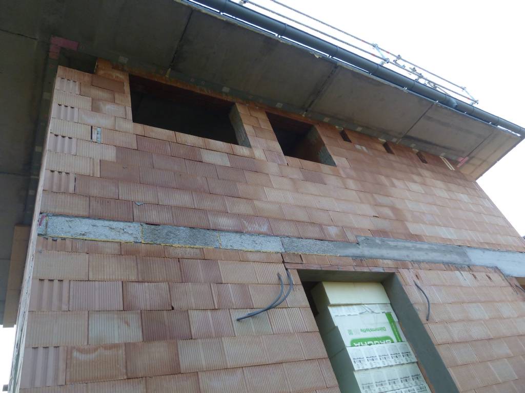

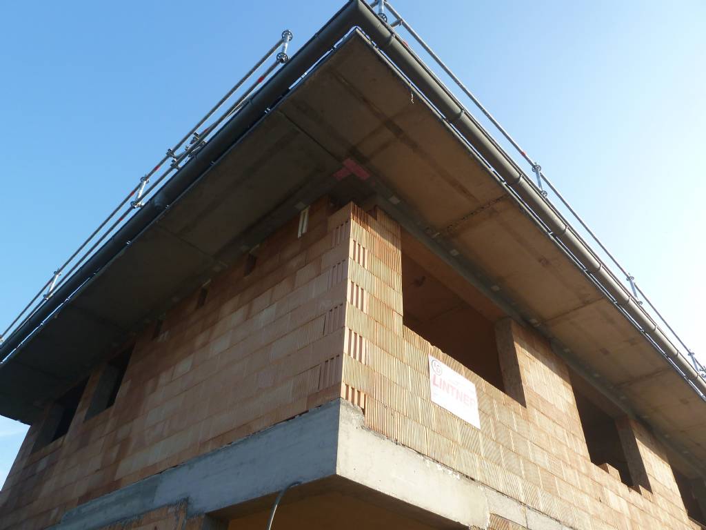

Meiner pedantische Natur widerstrebt, dass meine ISO-Korb Konstruktion rundums Vordach ein paar Stellen mit XPS aufweist. Die ISO-Korb-Elemente selbst sind 12 cm von Schöck. An Stellen, wo sich die Stäbe der Elemente ins Dach queren würden, wurde XPS eingesetzt und die Nachbar-Elemente wurden verstärkt. Ich wurde natürlich nicht informiert, dass es so gemacht wird, bin naiverweise davon ausgegangen, dass die thermische Trennung überall das gleiche Material haben wird. Das XPS leuchtet mir zwar ein, weil es auch als Schallung für die Botene diente. Baumeister und örtliche Bauaufsicht sehen die Kontruktion als OK an.
Das XPS hat Lambda 0,036, die ISO-Körbe 0,031.
(Firma Oberndorfer war nicht fähig, die Vordach-Beton-Elemente passend zu liefern und Baumeister musste mehr als nötig damit herumkämpfen, bis er eine korrekte Konstellation am Dach herstellen konnte. Die Mehraufwände hat Baumeister dann Oberndorfer geklärt, ist mich glücklicherweise nichts angegangen.)
Nun meine Frage: ist es wert, das XPS zu entfernen und statt dessen zB Resol reinschieben?
Vordach wird verspachtelt und verputzt.

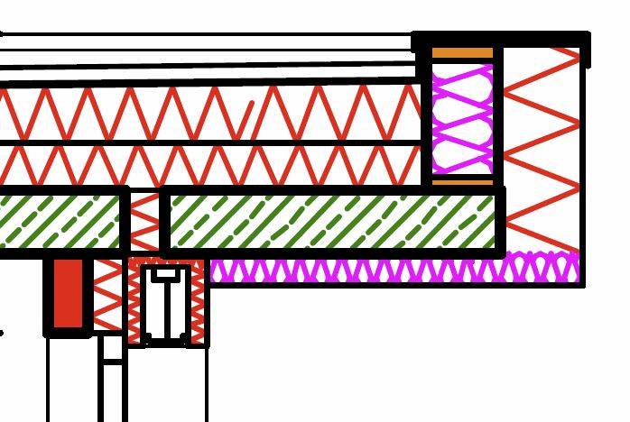

Also bei wurden meine Auskragungen auch nicht alle durchgehend mit ISO Körben von Schöck thermisch getrennt. Es wurden so viele Körbe eingelegt wie es statisch notwendig war und zwischen den Körben wurden ebenfalls XPS Platten eingelegt für die Entkoppelung. Wegen den 0,005 Differenz würde ich mich jetzt nicht verrückt machen lassen. Wichtig ist nur, dass du insgesamt auf die berechneten Werte kommst.
Wird bei dir außer der Verspachtelung noch was gemacht? Bei mir werden die Auskragungen noch zusätzlich rundherum eingepackt und dann erst verputzt.
Sieht bei mir dann so aus:

@brink - Ach da is das für die Perimeterdämmung gedachte XPS geblieben *fg*
Das scheint mir eine nicht nachdenkenswerte Kleinigkeit zu sein.

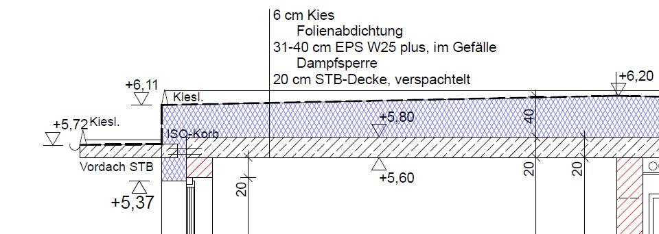

@stretch4u
Wow, was für eine konstruktion! :)
Du hast also oben ein flachdach mit attika aussen, wobei du sogar das vordach mit dämmung umschlossen hast. Ok, so hast du dir die regenrinne aussenrum erspart.
Wir haben's viel trivialer aufgebaut, wie man detail sehen kann. Am vordach ist die dampfbremse bis nach aussen verlängert, sowie die epdm folie. Zwischen dampfbremse und epdm folie ist die dämmung am hauptdach.
Das vordach wird unten verspachtelt und verputzt.

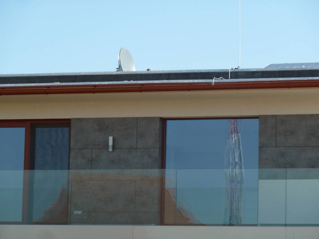

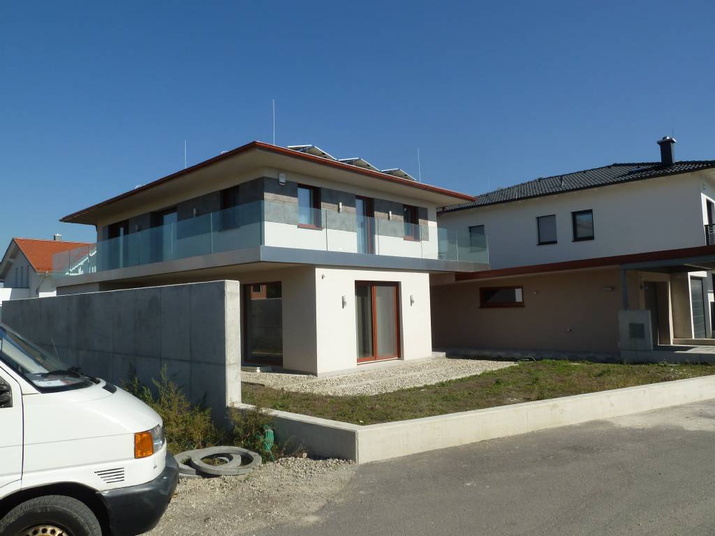

Hier ein beispiel eines anderen hauses, das das vordach so ausgeführt hat. Spezialität der architektin ;)
