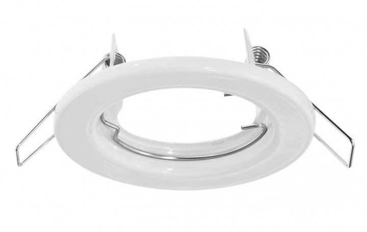

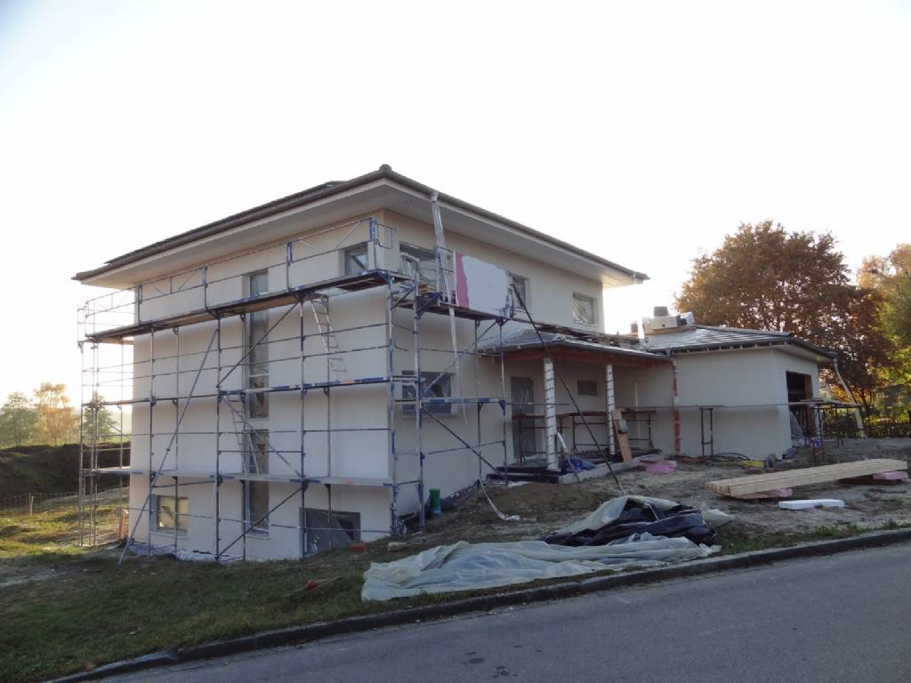

Hallo, unser Haus ist gerade eingerüstet, weil die Fassade gemacht wird. In dem Zug will ich auch gleich LED-Spots in die Dachuntersicht einbauen.
Siehe Fotos
2015/20151104186428.JPG
2015/2015110410570.JPG
Hausmaße: 11,2m x 10,7m
Dachmaße: 13,4m x 12,9m
Dachuntersicht Tiefe ca. 1,1m
Höhe Boden-Unterkante Dach am Haus zwischen 6 und 8m, Garage ca. 3m
Ich habe an ganz normale weiße LED-Spots mit GU-10 Fassung gedacht. Durchmesser ca. 8cm
6 Watt (COB) mit 120° Abstrahlwinkel in warmweiß
so ähnlich wie auf dem Foto
2015/20151104430003.JPG
Wieviele sollte ich da je Seite einplanen? Reichen 6 Stück aus? Schaut das mit den normalen GU-Einbaugehäusen gut aus oder sollte ich bessere größere Gehäuse besorgen, ich glaube GX53 oder so hat einen größeren Durchmesser.

Beleuchtung der Dachuntersicht - Ich würde vor allem überlegen, wie die ausgetauscht werden können.
Zudem werden bei Schlaglicht alle evt Putzfehler sehr hervorgehoben.
Bei der Höhe werden entweder hohe Beleuchtungsstärken notwendig sein oder nur vergleichsweise wenig Licht unten ankommen.
Wandlampen im Erdgeschoß sind flexibler wenn sich der Geschmack mal ändern sollte.
Die gibt's auch als Up- und Downlights, die nach oben und unten strahlen.
Ggf könnten auch separate Standlampen verwendet werden.
Oder Bodenlampen, die die Fassade von unten beleuchten.
Ich würde verschiedene Spots oben hin halten und sehen ob das Ergebnis mit deinen Wünschen übereinstimmt-
die Beleuchtungsstärke wird bei der Ausführung nur schwach sein-
starke Strahler haben eine viel zu große Blendwirkung, die evt auch Nachbarn und Autofahrer stören können.

ich wollte ursprünglich auch mehrere 10w strahler mit 120° und im süden bei der terrasse drei 100w nehmen. letztlich sind es dann nur vier mal 10w in den ecken geworden. ich bin jedes mal überrascht wie viel licht die kleinen strahler geben.
als tip, wenn man die strahler nah an der wand montiert, hat man jede menge streiflicht. ist die fassade dann nicht perfekt, hat leichte unebenheiten,... dann sieht man die natürlich besonders. auch wenn das licht nur von wenigen punkten kommt wirft jeden furz auf der fassade schatten....so ist es bei mir.
könnte ich das nochmal planen würde ich mehrere strahler mit weniger leistung und diese weiter weg von der wand positionieren.
aber du hast die fassade eh schon fertig. halt mal in der nacht einen strahler eine der positionen die du dir vorstellst. dann siehst du ob deine fassade glatt genug ist.
ich hab jetzt 40w led rund ums haus und der boden, auch noch einige meter weg vom haus, ist gut ausgeleuchtet. ob das reicht hängt von der umgebung und deinem geschmack ab, wieviel lux du am boden noch haben willst. ist es rund um das grundstück recht hell brauchst du ein wenig mehr.
leider hilft dir ein foto kaum was, da die lichtverhältnisse schlecht fotografiert werden können.
wie die leuchten selbst aussehen ist sicherlich zu vernachlässigen. ausser bei der garage ist das schon sehr weit vom boden weg. technisch ist es egal, schau nur auf optik. bei der garage sind die strahler mehr im blickfeld. da ist es aber auch so, dass sie durchaus mehr licht geben dürfen.
bei deiner fassade könnte man schön dritteln. zumindest bei den beiden seiten die man auf deinen fotos sieht. also jeweils in der ecke und dann die strecke dritteln. die strahler würden dann nie direkt über den fenstern sitzen. so sparst du dir die unhübschen schatten durch die fensterbretter. damit hast ca.18w pro seite.

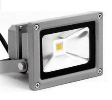

mein strahler ist so einer:
2015/20151105988932.JPG
ich hatte einige von denen während der bauphase im einsatz und einfach das genommen was da ist.

Achso, LED-Fluter meinst du... Sowas wollte ich zusätzlich als "richtige" Beleuchtung an die Untersicht bauen. Um die Lampen, um die sich die Frage in diesem Thread aber aktuell dreht, sind so kleine LED-Spots, welche einfach nur die Fassade beleuchten - nicht das ganze Grundstück ausleuchten.
Meine Eltern haben einige der LED-Strahler wie auf deinem Foto (aber ich glaube ein paar Nummern größer, ähnlich einem 500W Halogenstrahler) an der Untersicht montiert, ich glaube auf der Südseite (Garten) insgesamt 7 Stück, da kannst du nachts im Garten arbeiten, als ob es Tag wäre... emoji

ja, das kann ich mir gut vorstellen. ich wollte im süden drei der 100w fluter (jetzt verwende ich das richtige wort), zusätzlich zu den kleinen (10w) montieren um bei party oder "wasauchimmer" im garten auch licht zu haben. nun, "wasauchimmer" hätte dann eine openair-OP werden können. zum glück hab ich das bleiben lassen. hauptsächlich weil sie mir zu schwer waren und in der bauphase 2 von 5 strahlern den geist aufgegeben haben. bei deinen eltern drehen sich die sonnenblumen wahrscheinlich nicht nach der sonne, sondern nach dem vordach?
hm, ich dachte die lichtausbeute ist da annähernd gleich. glaubst du das deine ausgewählten strahler viel weniger licht geben? 6w sind nicht so wenig. hübscher sind sie jedenfalls.
