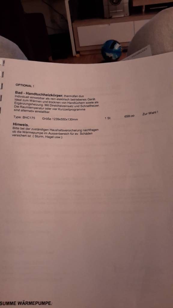

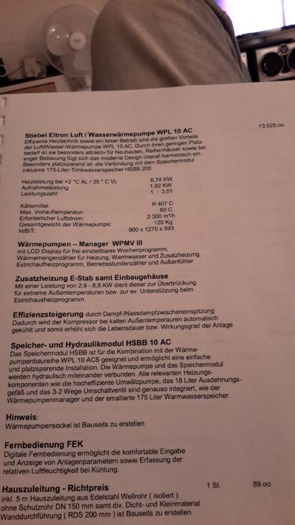

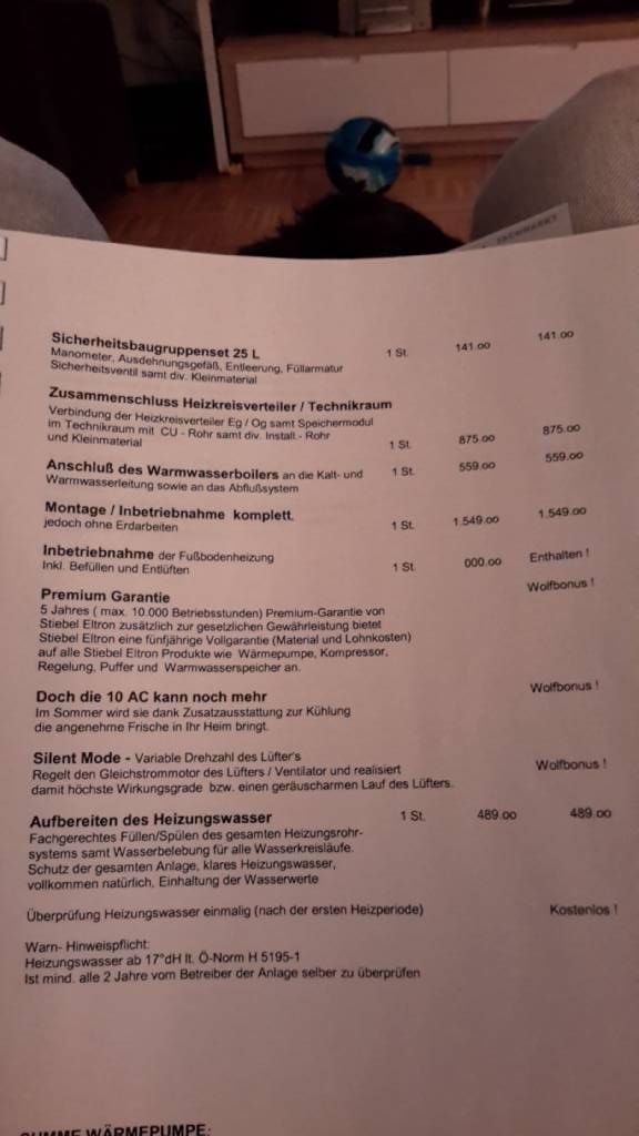

Auch von Stiebel Eltron haben wir ein angebot. Für die WPL10AC
2015/20151101882457.JPG
2015/20151101587977.JPG
2015/20151101947825.JPG
Hmm was ist eurer meinung die effizienteste heizungsart ausser Sole und Tiefenbohrung
Mfg Alex

Ja wäre halt in der Anschaffung schon um ca 8k günstiger hmm da hätten wir dann auch keine ausseneinheit, die lautstärke der stiebel stört mich schon ziemlich...
