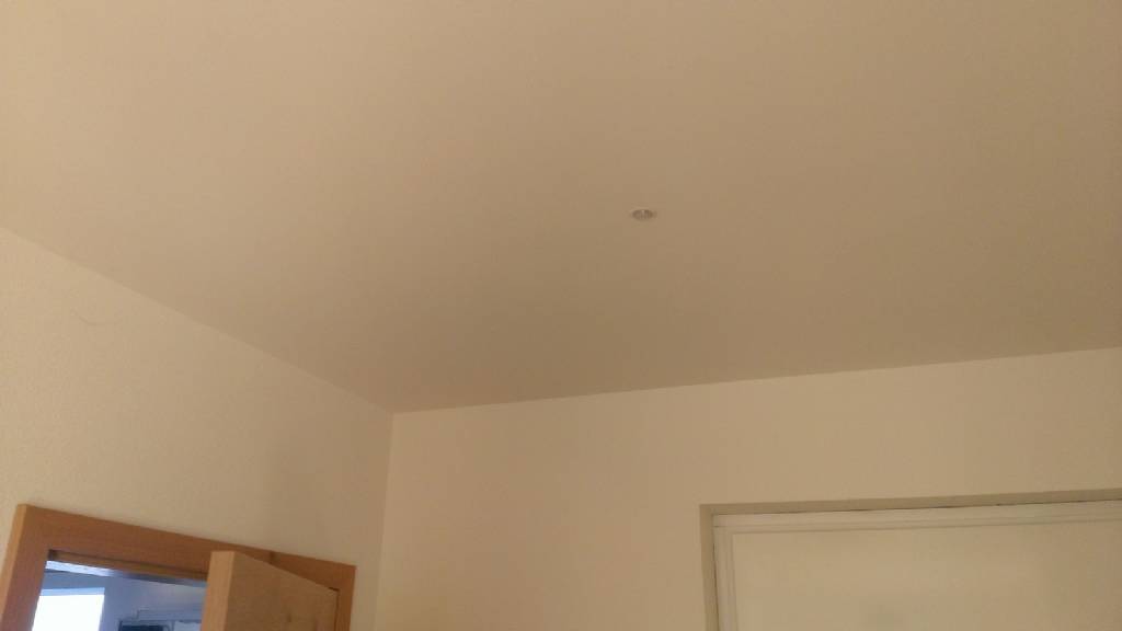

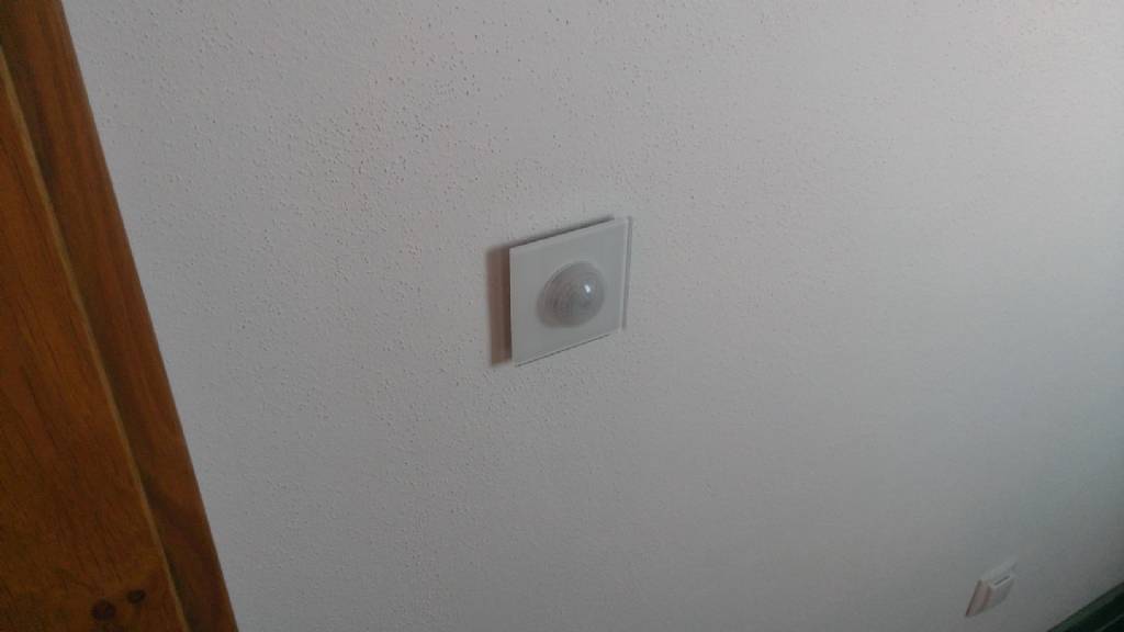

Ich hab beide Typen in Verwendung. Wobei die an der Wand eigentlich auch Deckenmelder wären, aber halt zum Design der Taster passen :)
2015/20151103680507.JPG
2015/20151103634273.JPG
In den "Durchgangszimmern" (Eingang/Galerie) bzw. in den Räumen wo ausreichend Abstand zu einer Lichtquelle möglich war sind Deckenmelder montiert, ansonsten an der Wand meistens beim Eingang (Taster auf 135cm und Melder 110cm über Boden).

Danke für die pics. Sehen an der Decke ja wirklich unauffällig aus. Wie bist du mit der Erkennungsgenauigkeit zufrieden?
